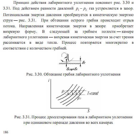

Совершенно верно. И если уплотнять по старинке, с помощью трущихся уплотнений, то это тупик. Потому что условия работы уплотнений не намного лучше, чем у РПД, а механизм значительно сложнее. Но по сравнению с РПД у РЛД есть одно преимущество - возможность использовать бесконтактные уплотнения. На РПД их использовать не получается, так как у его ротора кромки довольно острые, а для работы лабиринтных уплотнений необходима довольно протяженная щель с многократно меняющимся сечением. Причем высокие и сверхвысокие степени сжатия достигаются так же легко, как и не очень высокие из-за нелинейных свойств лабиринтных уплотнений. Как на них не дави, а скорость утечек в них при правильной конструкции не может превысить скорость звука. Если учесть, что скорость основных газовых потоков в двигателе тоже ограничена скоростью звука, а их площадь поперечного сечения несоизмеримо выше площади утечек, то можно понять, насколько эффективными могут быть лабиринтные уплотнения на высоких скоростях (в диапазоне 0,1 - 0,8 скоростей звука). Во всяком случае по моим прикидкам потери на трение газов на высоких скоростях в сумме с потерями от утечек должны быть намного меньше, чем потери от контактного трения уплотнений. Не говоря уже о потерях на охлаждение, которое при отсутствии контактного трения не требуется.
Но конечно есть У РЛД и проблема, которая действительно может не дать проявиться его достоинствам. Это те же самые околозвуковые (для газов) скорости, которые может быть и несколько редуцированные будут присутствовать в подшипниках и зубчатых зацеплениях, смазываемых маслом. Здесь звуковой барьер конечно же не будет достигнут, но кавитационный барьер - практически обязательно. Поэтому обычная жидкая смазка не подойдет, потребуется смазка масляным туманом при сверхтонких пленках масла на поверхностях трения. Как это все будет работать - я лично не знаю. Требуются исследования. Ну, и конечно же будут очень высокие нагрузки на детали механизма от инерционных сил. Но с этим справиться можно, тщательно соблюдая весовую культуру. Во всяком случае предел повышения скорости по этой причине окажется достаточно высоким для реализации преимуществ РЛД. А с механическими потерями при существенно более высоких нагрузках, чем у двигателей с обычной скоростью, придется смириться.
Трение исчезнет может быть (в зоне уплотнений), но зато возрастут утечки - это однозначно. И охлаждать "лабиринты" ещё как придется...
К конечном итоге важно, что в большей мере снизит КПД двигателя - трение уплотняющих колец или утечки через щели. Я надеюсь, что утечки будут снижать КПД в меньшей мере, чем трение уплотняющих колец.
А это зачем?
Да, скорость звука растет пропорционально корню квадратному из абсолютной температуры и вызывает некоторое увеличение утечек. Но  одновременно при росте температуры можно увеличить скорость газов в рабочих камерах при тех же газодинамических потерях, что частично скомпенсирует увеличение утечек через щели.
Надежды и компрессия плохо согласуются, а утечки через лабиринтное уплотнение рассчитываются.
Скорость скоростью, а эффективность лабиринтного уплотнения во многом определяется остротой комок, которые, при воздействии газового потока с высокой температурой, оплавляются подлые...
Так это люминиевые...
А я имею ввиду керамику. Или на худой конец для опытных образцов двигателей с низким ресурсом - жаропрочную нержавейку.
Было бы очень интересно узнать, как? На свои доморощенные методики я конечно же не надеюсь.
Горит не только "люминь", но и жаростойкие стали и сплавы... при определенных условиях
Расчет протечек поищите в теме "уплотнительные устройства" или в литературе по ГТД. Пример http://www.twirpx.com/file/133882/
Перетекание газов из одного объема в другой при схеме с лабиринтным уплотнением известно: от 30 до 50%. Если Вас такой исход устраивает, то пожалуйста стройте РЛД сколько хотите. Кроме того, уходя от колец вы лишаете поршни в отводе от них теплоты, через полминуты работы любые поршни расплавятся.
Итог, двигатель кончится, так и не заработав.
Однако лопатки газовой турбины не плавятся десятки тысяч часов. А у лопастей РЛД перед ними то преимущество, что они половину времени охлаждаются в свежем воздухе. Да и зазоры между лопатками в газовой турбине гораздо больше, чем между лопастью и камерой в РЛД. И все равно в газовой турбине ничего никуда не утекает. Весь фокус в скоростях. Для создания РЛД необходимо промежуточное мышление между поршневыми ДВС  и ТРД.

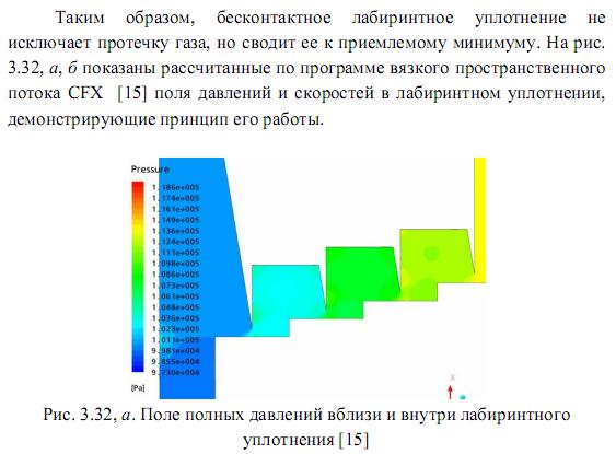

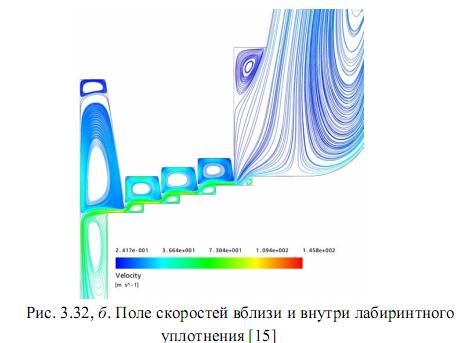

Есть хорошее пособие по турбокомпрессорам (есть там и о лабиринтных уплотнениях): можно скачать
http://www.twirpx.com/file/64182/
    54,4 КБ · Просмотры: 133
    34,8 КБ · Просмотры: 125
    19,6 КБ · Просмотры: 135
