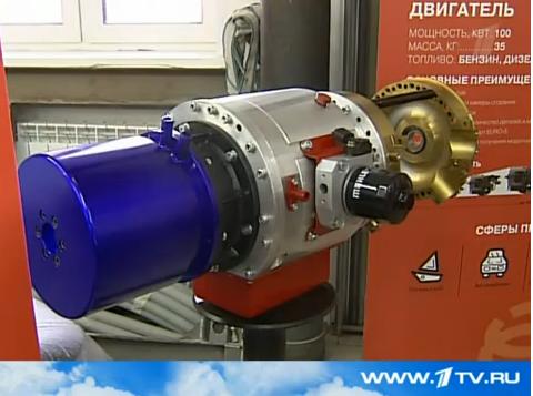

Фото из этого сюжета, где Бирюков возле плакатов с изобретениями для Ё
http://www.youtube.com/watch?v=hfdeBmDhXJ0&feature=player_embedded#at=19
@ Alex5
Спасибо, Алекс, за интересные ссылки!
С днем космонавтики! Это самый мой любимый праздник в году после дня победы.
Насколько эти данные на плакате "пиарные"?
На одну л.с. где-то четверть килограмма массы РЛД...
    27,7 КБ · Просмотры: 135
Трудно сказать...  При презентации в декабре такой двигатель объявлялся 45 квт.  Ясно, что он оказался намного мощнее и они уже здесь написали 100 квт
Я понял так, что они эти плакаты привезли в Горки  для наглядности

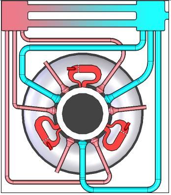

Упоминавшийся мной Виталий, по цитате из которого возник спор о цикле Брайтона, прислал мне кое-что из его симуляций.
У него, правда, расчет для стационарного ДВС, а не авиа.
Там у него включен рекуператор тепла для 6-камерного РЛД, который имеет 3 вынесенные камеры и 4-х тактный цикл с элементами параллельных тактов...
Не все еще понял, сделал ему дополнительные запросы.
Может быть Вам удастся увидеть рациональное зерно? (По смыслу, в белом кольце вправо "бегут" 6 лопастей)
Если Виталий разрешит, дам ссылку на анимацию процесса в таком РЛД.

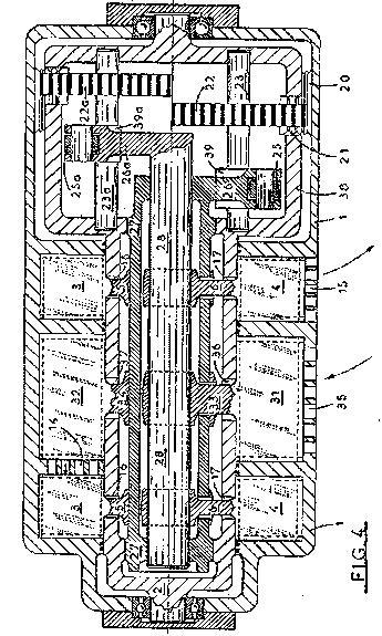

Если уж делать двигатель полного расширения, то тогда паралельно обычным камерам 4-х тактного цикла нужно прилепить еще один тор гораздо большего объема и использовать обе его половинки для расширения, направляя в них выхлоп 4-х тактного цикла с впрыскнутой водой или просто так.
??  А как же без давления "просто так"?
А дополнительные объемы, примерно, как у этого японского прототипа?
    78,5 КБ · Просмотры: 132

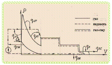

"Думки крутятся" где-то около подобной индикаторной диаграммы...
Что надо для осуществления такого процесса в любительском легком мини-РЛД?

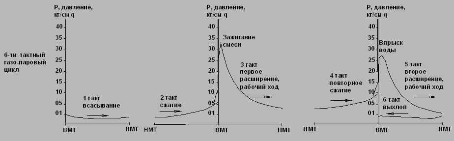

Я наивно не подозревал о трудностях, и 6-ти тактный процесс ожидал увидеть таким, как на нижнем рисунке.
Главное - никаких переделок, кроме уменьшенного до 1:3 соотношения диаметров шестерен синхронизатора...

Не вижу пока рационального зерна. Для того чтобы обеспечить 4-тактный процесс в 3-х камерах сгорания нужно 12 лопастей.
Да и с рекуперацией ничего не понятно.

Просто так - хуже. Но давление выхлопных газов все же есть. Просто если им дать расшириться до атмосферного давления, то температура еще останется. Впрыскивая воду мы можем теоретически довести и температуру и давление выхлопных газов до окружающего. Только накладно это, требует огромных объемов дополнительных камер расширения. поэтому этого никто и не делает. Турбонаддув прекрасно заменяет камеры дополнительного расширения.
Ну да, примерно так. И на этом примере хорошо видно, насколько возрастает масса двигателя и механические потери при небольшой добавке термодинамического КПД. Так что общий КПД может и не повыситься или повысится только чуть-чуть.
Я наивно не подозревал о трудностях, и 6-ти тактный процесс ожидал увидеть таким, как на нижнем рисунке.Главное - никаких переделок, кроме уменьшенного до 1:3 соотношения диаметров шестерен синхронизатора...
Да, такую термодинамику в принципе организовать можно, только очень накладно, требуются большие объемы камер со свойственными им механическими потерями. Просто добавить еще одну камеру такого же объема практически ничего не дает.  Турбонаддув или даже турбокомпаундные двигатели лучше.
А самый эффективный путь повышения степени расширения и КПД - это повышение геометрической степени сжатия. Интуиция мне подсказывает, что при высоких скоростях газовых потоков в РЛД бороться с детонацией будет легче.
