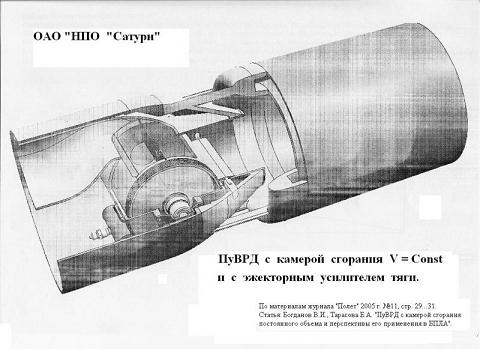

Опять "приехали" к ПуВРД с золотником, у которого почти случайный подъем периодичности золотника с 12 000 до 13 000 выдал резко-резонансное повышение тяги, более чем в 2 раза.
Нам здесь срочно нужен волновик Булат!
Нужна прикидочная мат.модель - как-то вытащить из незначительного повышения оборотов золотника - "пику" тяги и "провал" волнового сопротивления...
Для РЛД с вынесенной КС надо бы получше понимать, что впроизошло в том ПуВРД при незначительном повышении частоты!

Имхо, - это запутанный случай ПуВРД с золотником, - волновых, нестационарных течений и давлений.
Где наш волновик, - Булат?!
Согласятся ли коллеги, что в ПуВРД происходит как в РЛД с вынесенной КС квантованное "производство давления" в объемном золотнике, НО НЕТ такого, как в РЛД - квантованного "потребления давления" в расширительной машине?
Именно поэтому, - из-за объемной расширительной части РЛД с "уплотненными" зазорами, в отличие от ПуВРД, коэффициент полезного действия РЛД обязан быть выше, чем у золотникового ПуВРД ?

Памятуем о том, что "постоянство давления" - эфемерия в РЛД с вынесенной КС и пульсирующим давлением.
Специалисты "Сатурна" по поводу аномального нарастания тяги в золотниковом ПуВРД при незначительном повышении оборотов/частоты объемного золотника с 12000 до 13000...
- признали, что квази-стационарная модель процессов для него не применима:  надо бы учитывать мгновенные пульсации волн (давления), зависящие от некоторых неизвестных периодичностей...  (не инженерный уровень задачи)
