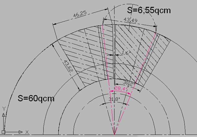

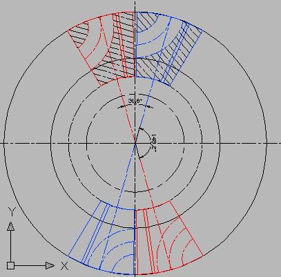

Виктор, на рисунке я наугад изобрАзил "лопасти РЛД Вашей мечты" 🙂   (мини-версия для СЛА)
- узкие, керамические лопасти, с угловым раствором в 30,2[ch186], угловым "рабочим ходом" 116,3[ch186] и поосевым соотношением углов в ВМТ 4,66 (148,2[ch186]/31,8[ch186]);
- формальная степень  сжатия была бы 74, если бы я не выпендрился и не провел внутри каждой лопасти круглый гнутый к выходу из статора канал к внешней КС.
Объем канальчика отдельно 7,35см[ch179], его длина по гнутой оси 31,5мм, его собственный диаметр 17,21мм, и собственная внутренняя поверхность составляет 17см[ch178], а угловой размер открытого наверх круглого отверстия слева-направо составляет 11,1[ch186] (по ходу правого вращения относительно оси вала РЛД)
- средний диаметр тороида 133,32мм (максимальный диаметр 177,7мм)
- рабочий объем в одной камере 203 см[ch179], максимальный объем 210,6см[ch179], минимальный объем с гнутым каналом 7,58см[ch179], расчетная степень объемного сжатия  такого "дизелька" 27,8
- наддув Вам нужен (как и мне 🙂)
- площадь огневой грани одной круглой лопасти (справа) - 15 см[ch178] (диаметр ее 43,68мм, уплотняемый периметр около 115мм)
- длина рабочего хода лопасти по осевой линии тороида 13,5см
А можете для такого конкретного примера спонтанно дорисовать каналы газораспределения на статоре и вход/выход на/от внешней КС ?!
Ну или ход размышлений для такого виртуального действа...

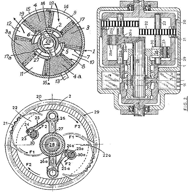

(С японского прототипа продольный разрез синхронизатора можно принять во внимание...)
Ну, во первых, никакие каналы ни в лопастях ни в статоре не нужны. А вынесенная камера сгорания представляет из себя выемку в статоре вверху, шириной не более ширины лопасти. А можно и чуть поуже, чтобы был запас длины щели для надлежащего уплотнения. Конкретно ширина КС зависит от планируемой степени сжатия. А вот ее объем наоборот от степени сжатия не зависит, а зависит от желаемой продолжительности нахождения газов в КС. Между моментами выпуска газов из КС и моментом пополнения ее свежей смесью КС загерметизирована внешней гранью лопасти, в это время стоящей почти неподвижно под КС. Форма КС может быть весьма разнообразной. В первом приближении ее можно представить в виде вытянутой вдоль окружности ротора. Тогда впрыск свежей смеси будет в одном конце КС, а выпуск газов из нее - в другом конце. КС должна быть немного смещена относительно ВМТ в сторону движения лопастей так, чтобы выходил из нее такой объем газов, который обеспечивает нужную степень сжатия. Степень сжатия легко регулировать смещением неподвижной шестерни синхронизирующего механизма и можно при прикрытом дросселе поддерживать ее достаточно высокой. Что и на частичных нагрузках обеспечит достойный КПД двигателя.
По поводу чертежа из патента:
Обязательно нужно добавить еще пару шатунов для закорачивания лишних нагрузок на коленвалах. Шестеренки поставить на обоих концах коленвалов. (а для этого нужно делать двигатель восьмикамерным) Вращающийся корпус синхронизатора нет никакой нужды пропускать сквозь статор. Его вполне можно сделать консольным с выходом вала в одну сторону. Все равно крутящий момент будет передаваться на него почти осесимметрично. Ну и конечно статор с лопастями нужно развязать по теплу от неподвижного корпуса синхронизатора.
Нуждаюсь еще в согласовании термина "ширина".
Вы имели ввиду плоскую ширину лопасти слева направо на ее наружнем диаметре?
И дальше:  от ширины "полости" внутри статора зависит степень сжатия...
Поясните ход Вашей мысли, пожалуйста!
Верно ли брать соотношение, например, плоских площадей на таком изображении?  В них косвенно отображается угловой ход по часовой стрелке с учетом формы сравниваемых величин.
"Площадь хода левой лопасти" составила в этом примере 60см[ch178], а площадь "полости" КС 6,55см[ch178].  Будет степень сжатия 9,16=60/6,55 ?
Или следует просто соотнести угловой размер "полости" с угловым размером раздвинутых лопастей?
Ну а объем "полости" можно наращивать в сторону, перпендикулярную чертежу, так?

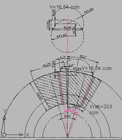

И дальше:  от ширины "полости" внутри статора зависит степень сжатия...Поясните ход Вашей мысли, пожалуйста!
При почти полном смыкании лопастей в КС всегда будет поступать одно и то же количество (масса) топливной смеси, зависящее от положения дроссельной заслонки. А вот выходить из камеры сгорания будет тот объем, который будет заключен между лопастями к моменту закрытия отстающей лопастью окна в КС. Какое в нем давление и масса газа - это вопрос. Впрочем, в установившемся режиме с массой все понятно - та же, что и поступила в КС. А вот давление будет зависеть от температуры этой массы газа, заключенного в этом объеме. Естественно, почти такое же давление останется и в КС к моменту ее герметизации лопастью и последующему открытию для поступления свежей смеси. Давление газа в КС к моменту открытия и будет определять в основном степень сжатия. Потому что повышение степени сжатия после завершения впрыска свежей смеси будет не очень большим. Так как объем КС существенно больше объема свежей смеси. Это для упрощения. В реале конечно нужно будет считать степень сжатия с учетом колебания давления в КС.
Верно ли брать соотношение, например, плоских площадей на таком изображении?  В них косвенно отображается угловой ход по часовой стрелке с учетом формы сравниваемых величин."Площадь хода левой лопасти" составила в этом примере 60см[ch178], а площадь "полости" КС 6,55см[ch178].  Будет степень сжатия 9,16=60/6,55 ?Или следует просто соотнести угловой размер "полости" с угловым размером раздвинутых лопастей?
Неверно. Площадь (объем) КС мало влияет на степень сжатия. В основном на степень сжатия влияет отношение  максимального объема рабочей камеры к ее объему в момент закрытия окна в КС, умноженное на отношение температуры в этот момент в градусак Кельвина к температуре во всасывающей камере.
Конечно. Форму камеры сгорания придется еще долго оптимизировать. Потому что делать ее можно почти любой, просто глаза разбегаются.
Зато степень сжатия зависит от объема выносной КС... В сторону снижения.
Нет.
Не зависит (почти) степень сжатия от объема вынесенной камеры сгорания. Точно так же как не зависит степень сжатия в турбореактивном двигателе от объема его камеры сгорания. В обоих случаях давление на выходе компрессора в основном зависит от сопротивления на этом выходе, а не от того объема, куда качает этот компрессор.

И дальше:от ширины "полости" внутри статора зависит степень сжатия...Поясните ход Вашей мысли, пожалуйста!
Максимальный объем в конкретном примере: 203+16,54=219,54 см[ch179]
Ее объем в момент закрытия окна в КС равен, скажем примерно, 190см[ch179]
Отношение этих объемов: 1,16
Отношение температур примем для примера: 1600К/350К=4,57
Значит степень сжатия расширения равна: е= 5,28 ?
На примере приведены необходимые угловые значения и объемов.
Можно для него и для оборотов РЛД 6000 об/мин сделать проверочный расчет для такой КС, в виде доли выступающего из тороида шара, объемом 16,54 см[ch179] (8% от рабочего хода 203см[ch179]) ?
