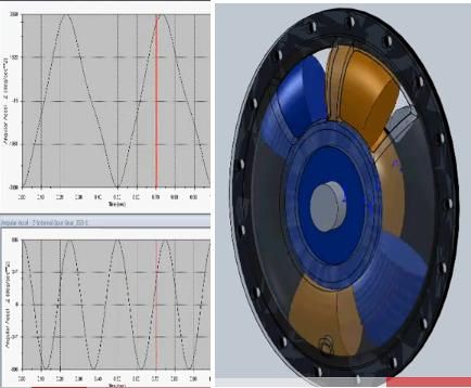

В конце есть какой-то график с большим числом синусоид...

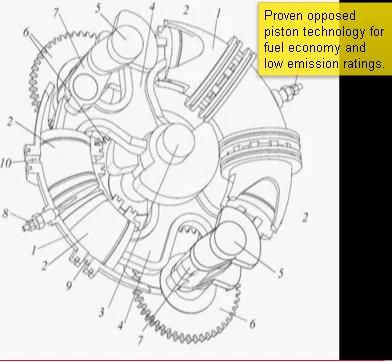

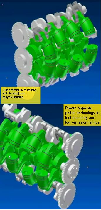

TROPE : Toroidal Opposed Piston Engine
Поршни ходят по жестко заданным дугам - исключено, наконец, разложение сил от газов, прижимавших поршни с кольцами к одной или другой стороне цилиндра.
Радуются, что меньше теперь трения, но заплатить готовы "кривой" технологией цилиндров...
    38,7 КБ · Просмотры: 147

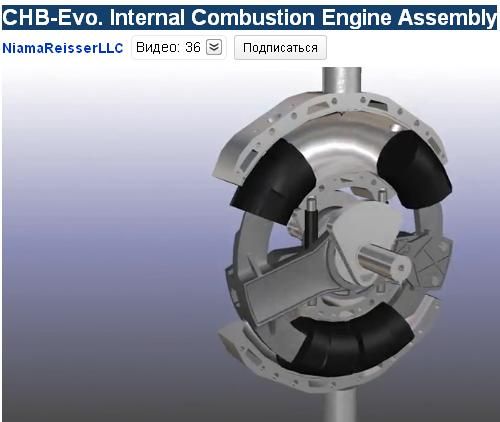

    25,5 КБ · Просмотры: 183
Во всех таких схемах, когда лопасти не вращаются, а пульсируют есть 1 минус:
Инерционные силы больше в разы. И это печально.
Да вроде бы они зависят от частоты пульсаций?
Если одним эксцентриком за один оборот колеблются, то не много, имхо, пульсаций (у инерционных сил)...

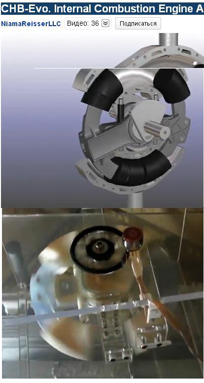

Вот уже и макет обкатывают...
И прототип динамически испытывают...
http://www.youtube.com/watch?v=sVQe7PfEHBg&NR=1

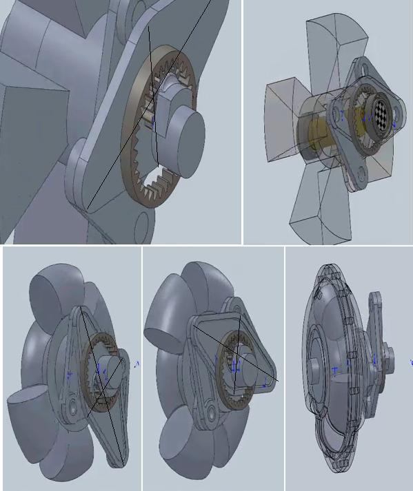

    39,6 КБ · Просмотры: 144

Мне больше симпатичен другой более компактный вариант этой идеи - это когда поршня а-ля лопасти РЛД сидят на одной оси и приводятся в движение шатунами, сидящими на одной шейке одного коленчатого вала. В таком случае хорошо реализуется двухтактный цикл с продувкой через окна в стенках цилиндра. Выхлопное окно открывается раньше, а закрывается позже впускного. Хорошо согласуется с турбонаддувом.
А вообще мне не интересны схемы, в которых есть клапана или как-то иначе создается лишнее сопротивление движущимся газам. Обычный поршневой двигатель несмотря на все его недостатки прекрасно справляется с задачей механизма двигателя внутреннего сгорания - сначала сжать, а после воспламенения расширить газ. Но только на низких скоростях, пока могут работать трущиеся уплотнения. Любые усложнения этого простейшего двигателя мало что дают, кроме минусов, если не решается задача резкого увеличения скоростей газов в двигателе. А увеличение скоростей газов ведет к пропорциональному снижению массы двигателя, отказу от трущихся уплотнений и связанных с ними ограничений температуры и скорости, неполноты сгорания, потерь тепла через стенки рабочих камер. Есть смысл мудрить с усложнением конструкции и технологии изготовления только когда есть возможность в разы увеличить пропускаемый через двигатель объем воздуха.

Если грубо прикинуть, то в вашем последнем варианте масса пары лопастей с валами и водилами, приведенная к среднему (большому) диаметру (кажется 125 мм) рабочих камер будет около 400 грамм. И при максимальной скорости их движения 30 м/с они должны будут останавливаться и снова разгоняться около 150 раз в секунду. Для этого потребуется ускорение около 1000 же. То есть "вес" лопасти будет увеличиваться в 1000 раз и будет аналогичным 400 кг. В то же время давление газов около 100 атм на площадь 15 см кв. будет составлять 1500 кг.
Максимальной скорости 30 м/с соответствует средняя скорость 15 м/с и обороты выходного вала 1146/мин.
Так что  при скорости выходного вала около 4000/мин все будет не так уж и печально в отношении инерционных нагрузок по отношению к газовым. Но РЛД должен работать при существенно больших скоростях.
