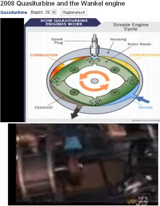

Вот здесь то, чем интересовался в свое время Вячеслав... огневые поверхности параллелограмма (одна из вариаций)
Называют авторы свое детище квази-турбиной...
http://www.youtube.com/watch?v=Fu2aVPK-vhw&feature=related
Виктор, как оцениваете высоко-оборотистость такого ДВС?
Ему-то точно нужна вынесенная КС, наверное?
Здесь она уже работает... как расширительная машина
http://www.youtube.com/watch?v=j8PXT1PcEMI&NR=1
http://www.youtube.com/watch?v=J0CS5TFY9xs&feature=related
http://www.youtube.com/watch?v=vRhmyZ_5qTM&feature=related
А здесь что-то француз показывает в своем автомобиле... (нижний рисунок - неужели ДВС?!)
http://www.youtube.com/watch?v=ltXfAuYEyt8&feature=related
    44,9 КБ · Просмотры: 134

Но механический КПД секретного синхронизатора весьма высок:  лопасти вне тороида ЛЕГКО приводятся во вращение струей воздуха.
Не видно никакого нагромождения коленвалов и шатунов, - почему?
Там нет механизма, перекашивающего параллелограмм. следовательно перекашиваться он будет от взаимодействия со стенками. А это трение и соответствующие ограничения.

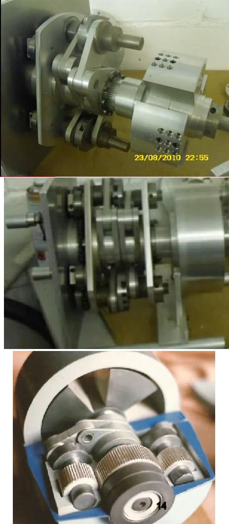

    53,9 КБ · Просмотры: 130
А что тут за рециркуляция заряда свежей смеси?
Не пригодится ли аналог для процесса заряда РЛД, если по сути он у нас нужен и возможен...?

Еще раз сожалею о разрозненности энтузиастов РЛД, о языковом барьере, о замкнутости на собственной "озаренности"...
Спорный вопрос: я всем предлагаю сотрудничать.
Но, к сожалению, слышу в ответ либо отсутствие такого желания, либо человек дальше фантазии и размышления уйти не может - а такие люди мне тоже нафик не сдались, так как мне нужно люди, которые реально понимают предмет, умеют считать, чертить и работать.
На счет замыкания сил - это фантастика. На всех таких схемах силы не замыкаются, а ровно все проходят через зубчатое зацепление. Это какой-то термин, придуманный маркетологами. Единственный способ сделать так, чтобы в момент воспламенения смеси исключить действие газов на зубья - присоединить шатуны на 1 зубчатое колесо. Как только мы их разделяем, так тут же получаем все прелести.
