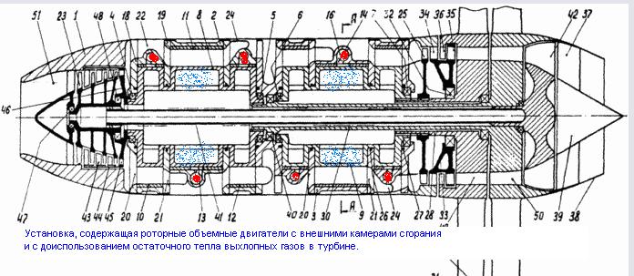

Как материал для размышлений по авиадвигателю, есть патент с тенденциями, высказывавшимися и Виктором, по сочетанию свойств "тихоходных" роторных объемных моторов и турбин...
http://www.ntpo.com/techno/techno1_7/engine_105.shtml
Если посмотреть на рекомендуемые материалы роторного ДВС в составе установки, то найдем и конструкционную керамику, и ситаллы с малыми коэффициентами лин.расширения, а также малые константные зазоры 20-100микрон и... легкоизнашиваемые покрытия, например, из графитов, для сопрягаемых деталей (образующих самоприрабатывающиеся зазоры)...
    63,2 КБ · Просмотры: 138

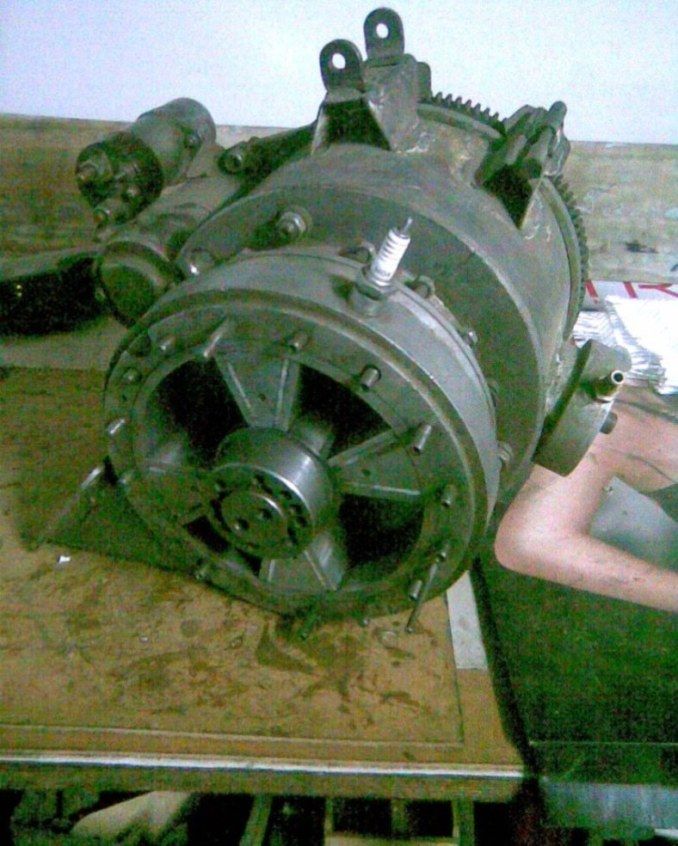

А как же Ё-мобиль с роторно лопастным двигателем???образец которого вроде бы привезли из Новосибирска(по новостям смотрел)если это правда то он должен выглядеть примерно так:
    104 КБ · Просмотры: 166
" Edg"
Откуда фотография?   Вы об этом двигателе что-то знаете?
