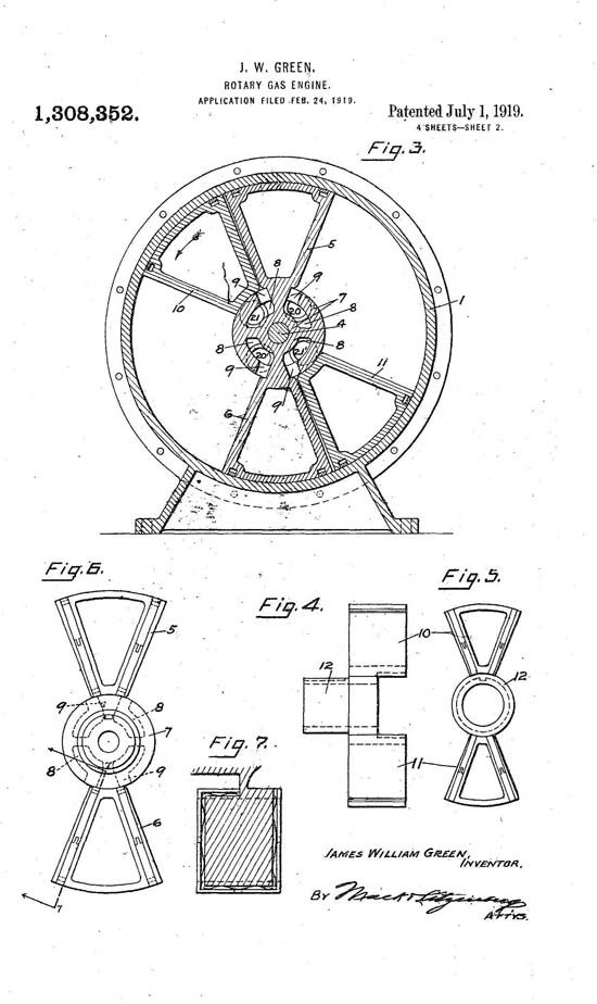

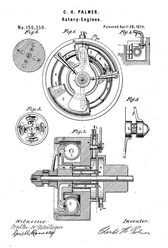

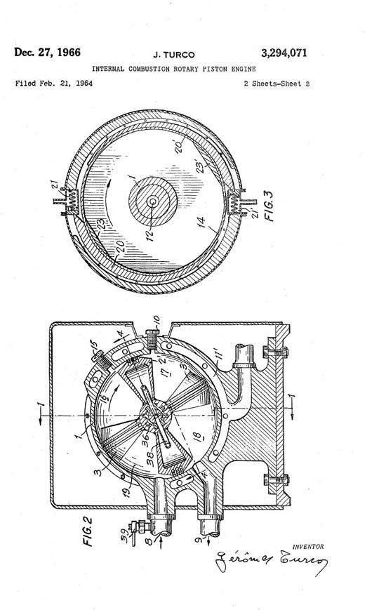

    К войне приоритетов следует приобщить еще несколько авторов. Из чувства исторической реальности. И это только малая часть патентов на тему роторно-лопастного двигателя и только из США...
    85,2 КБ · Просмотры: 106
    69,4 КБ · Просмотры: 106
    70 КБ · Просмотры: 100

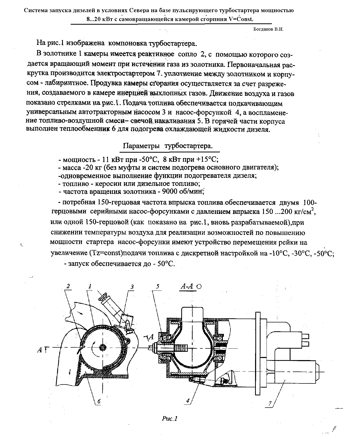

    61,8 КБ · Просмотры: 121
