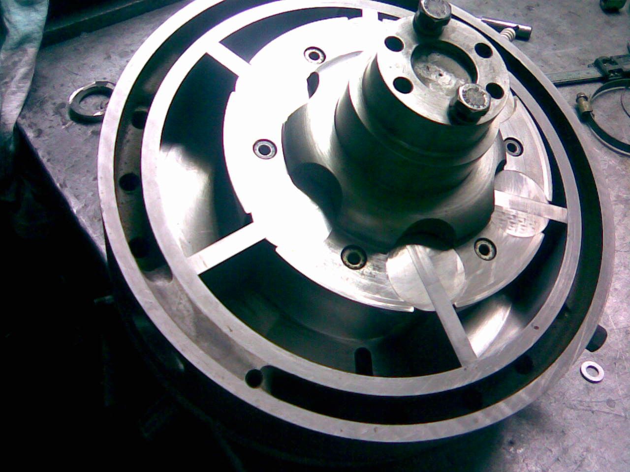

=эти очень культурные=откуда у любителя такие возможности?
=там тоже применение в компрессорах...
-пример РЛД с лопатками которые не касаются цилиндра
\2л=500лс\!=замерено!

В отличие от роторно-лопастного двигателя тот стальной двигатель, что указан выше, клинит в скользящих зазорах из-за температурного расширения.
Как известно, опытных РЛД разных вариаций изготовлено любителями в разных странах довольно-таки много.
Надеюсь, что эта ветка форума и дальше будет концентрировать информацию о РЛД и их изготовителях.
Полезно также рассмотрение и критическое обобщение конкретных изделий и конструктивных решений, как по подбору материалов, так и по деталям.
