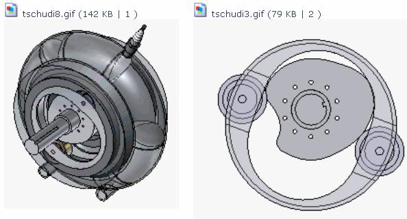

Если стало все так чудесно с силами трения поршней, то вероятно, силы трения должны на тех же основаниях быть мизерными и в синхронизаторе РЛД изобретателя Джуди?  (пост 1705).
Выглядит симпатичным, - компактный, эксцентрично вращающийся с удвоенной скоростью кулачок синхронизатора...  Он, видимо, моментами сильно расклинивает фигурные обечайки полу-валов РЛД (не хуже поршней с КШМ).
В чем же подвох такого синхронизатора РЛД?
Ведь боковая сила в роторно-лопастных ДВС наверняка ОТСУТСТВУЕТ именно, как класс сил  ... не говоря уж об уровне потерь на трение антифрикционных материалов лопастей/поршней, практически не касающихся корпуса.

Пожалуйста, проанализируйте синхронизатор РЛД Джуди, если уж силы трения "красиво исчезли" из разговора... (анимация - пост 1705)
Moжно ли отказаться от роликов в его механизме, не опасаясь  более снижения КПД "сегодня" из-за трения скольжения при сильном прижатии?
В чем подвох?
    31,5 КБ · Просмотры: 131
Никакого подвоха нет, что ролики, что зубья, имеют общий корень зла - значительные напряжения в зоне контакта. Хоть маленькие потери на трение, хоть большие, живучесть такого механизма, при любом раскладе, невелика.

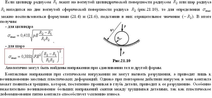

Хочется познакомиться с этим "корнем зла" поближе и "поглыбше"...
http://www.soprotmat.ru/concentrate.htm
Если я правильно понял, то появление локальной текучести материала в нагружаемой зоне может ограничивать рост контактных напряжений?
А если контактирующий материал непластичен, то напряжения внутри материала как бы собираются/фокусируются в точке/линии приложения концентрированной силы, "не растекаясь", верно?  (как у закаленных зубчатых колес?)
С такой кочки зрения введение в зону зубчатых зацеплений промежуточной (пластичной) ленты, по предложению Вячеслава, должно противодействовать концентрации контактных напряжений?
Не зря ведь наши бабушки подкладывали под ножку комода прокладку увеличенной площади 🙂  Знали они "корень зла" или это другое?
Впрочем, апологеты коленвалов со смазкой под давлением, давно снижают "контактные" напряжения в нижних шейках шатунов посредством высокотекучей "прокладки" - жидкости под давлением...
... корень зла - значительные напряжения
Лекция по сопромату возвращает нас к привлекательности зацепления Труменко - шарик/лунка близких диаметров.
Если диаметры шариков много меньше, чем межосевое расстояние барабанов, то и гипотетическая неравномерность вращения такой передачи может быть получена сколь угодно малой?
В формуле присутствует сила сжатия F (на рисунке она обозначена как P). Удивляет, что в шариковом зацеплении, по сравнению с цилиндрическим, модуль упругости Е возведен в квадрат. А он у ситаллов и чугуна сам по себе очень высок. Неприятно.
Но почти нулевая разность радиусов шарика/лунки в числителе под знаком корня, в скобках, - спасает положение, - квадратично уменьшает в результате контактное напряжение!  Скобка делается сверх-малой величиной... А значит и контактное напряжение, резко уменьшается при "равенстве" радиуса шарика и лунки.
Да и с возрастанием силы сжатия контактное напряжение растет нелинейно менее круто, чем сила... ("корень-то из зла" оказывается - КУБический!)
