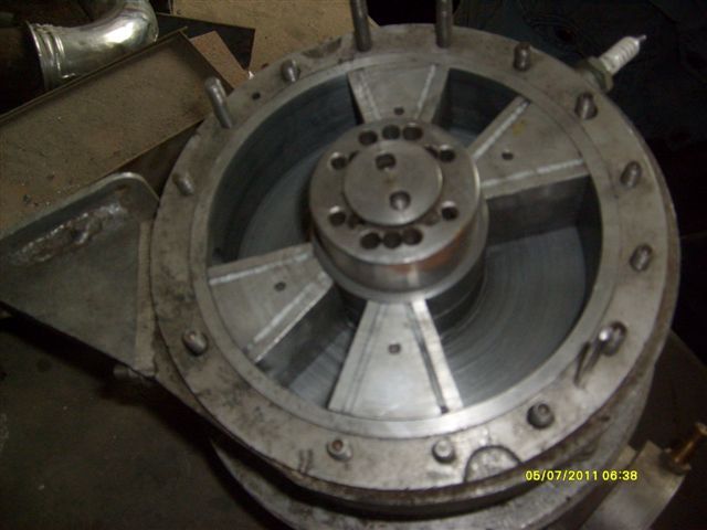

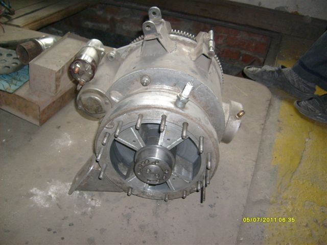

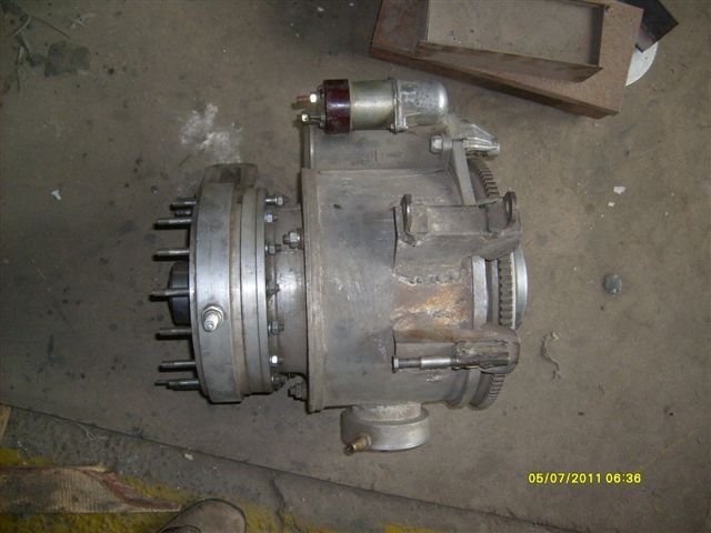

  Побывал в Бердске. Увидел двигатель. Более того, пообщался даже с Олегом Михайловичем Ивановым.
  В общем, так: сделал этот двигатель Сергей. Просто из интереса, после того как узнал, чем занимался О.М.Иванов. Схема его заинтересовала, и он её реализовал, без какой либо практической цели. Заводил на газе от горелки. Двигатель схватывал, но сбивалось зажигание, и устойчиво не работал. Сергею этого хватило. Он просто смог его сделать, применять ни как не планировал и забросил.
  Сергей подключился к Иванову позже, чем когда они создавали двигатели. Говорит был молодой и они его поначалу не воспринимали. С Олегом Михайловичем они хорошо поддерживают отношения. Я даже не ожидал кода он предложил к нему съездить и всё узнать от первоисточника. Всех подробностей не выложу, по двигателю расклад такой,
и Олегу Михайловичу и Сергею это пройденный этап и головы их заняты другим.
Олег Михайлович довел бы двигатель до конца, если бы видел хоть крохотный шанс. Проблему уплотнений он считает неразрешимой. Хотя про тот образец, который Вигриянов на видео демонстрирует, говорит что они его сами запороли. Проработал он часов 30 в общей сложности  Сначала просверлили не туда дырку в камере сгорания для запуска воздухом, потом запаяли её. Затем двигатель без охлаждения перегрели, олово выплавилось и они его забросили.
Сергей говорит, что схема работоспособна и вполне может быть реализована, но никогда этот двигатель не станет серийным. Очень много подгонок. Уплотнения лопастей у него из фторопласта. Валы медными втулками или шайбами уплотнял что ли, или я  что пропустил, или но неподробно обяснил, но проблемы там не видит.
  Сергея не зло поругивают что продул свой двигатель. Какое то время назад крутился у него некий Александр, всё интересовался движком. На выставки возил. Какие то миллионы для реализации почти находил. Тороидальную камеру предлагал. Потом потерялся. Когда Сергею показали анимацию Ё-мотора, он увидел и свой механизм синхронизации, и даже аналогичные трубки как они мудрили. Он с этого не убивается. Сергей мужик простой. У него в огороде почти сделанный автожир. В мастерской начатый По-2, но заказчик куда то потерялся и всё встало. Сергей думает как выживать. Пока мы ехали в гости к О.М.Иванову ему позвонили и сказали что он безработный, работа где он работал охранником за семь тысяч, и три месяца не получал зарплаты накрылась.
