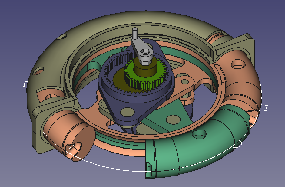

Роторно-лопастной. Не "ножницы", но похоже.
Статья о перспективах циклов с продолженным расширением, который случайно 🙂 получился в этом "бублике".
А ведь тут не только продолженное расширение, но и сгорание при почти постоянном объёме, как в БШМ.
В общем, есть некоторый шанс переплюнуть китайцев с их КПД 48.5% в бензинке)
ПыСы: даже если двигатель полутся однорежимный (т. к. налицо сложности с регулировкой угла опережения зажигания - он задается конструктивно положением свечи) , это не мешает использовать его для привода генератора в гибридах. И тут повышенная частота вращения выходного вала - уже преимущество, а не недостаток.
ПыПыСы: а ещё повышенная частота вращения выходного вала позволяет эффективно использовать его для прямого привода вихревого компрессора, для обеспечения продувки и небольшого наддува, т. к. 2Т.

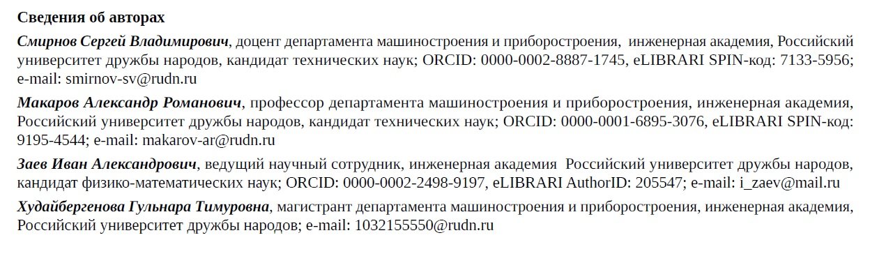

Ну это вряд ли, особенно с такими вот авторами (см. приложение), ни одного чела с профильным образованием.
Авторы похоже никогда воочию двигатель не видели. Циклы Аткинсона и Миллера имеют пониженную литровую мощность, так как за использование "хвостов" приходится платить уменьшением коэффициента наполнения камер сгорания двигателя, а дросселирование рабочего тела на входе частично нивелирует те преимущества, которые достигаются за счёт дополнительного расширения. В обычных ДВС с турбонаддувом "недополученная" энергия забирается турбиной (одно-двухступенчатой) и соответственно она так же возвращает "хвосты" в цикл с не меньшей эффективностью, чем названные циклы. Отсюда экономия в "8%" больше от лукавого.
...особенно с такими вот авторами (см. приложение), ни одного чела с профильным образованием
вот сразу на личности переходите)

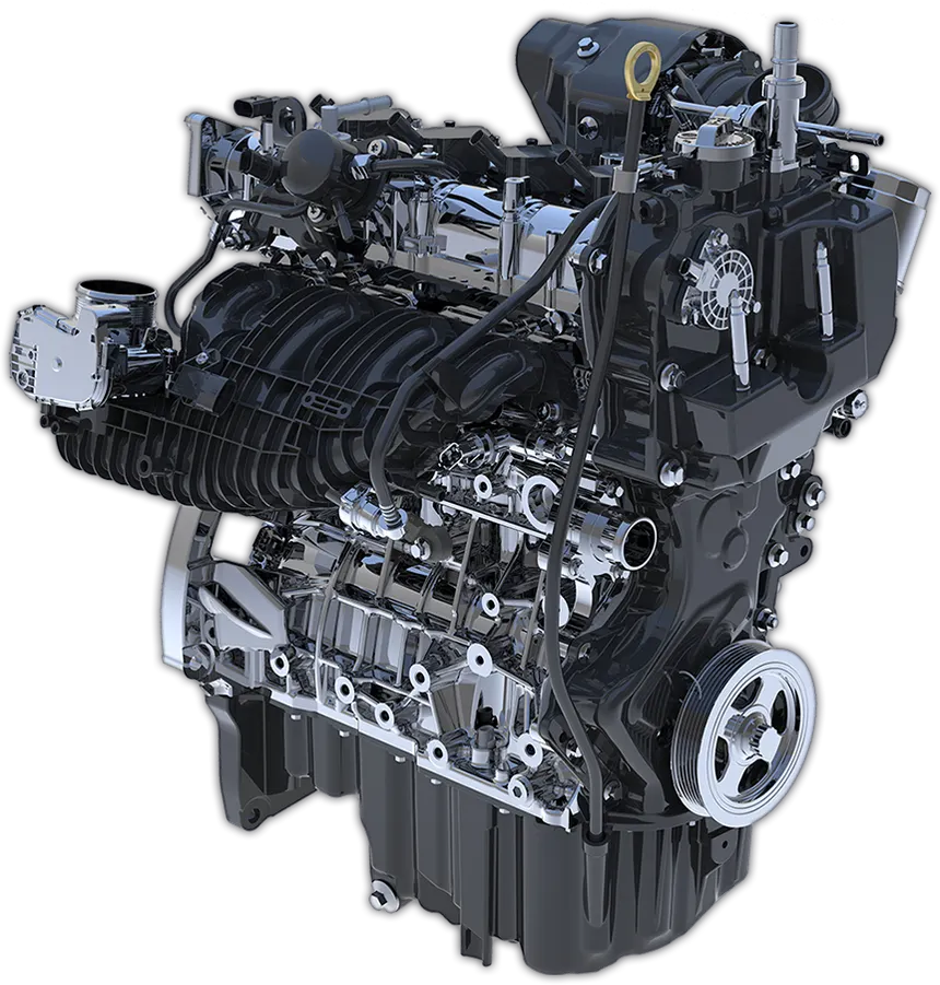

Так то да, но китайцы таки получили 48.5% на своем серийном атмосфернике с циклом Миллера (как раз увеличив степень расширения, относительно Тойотовского аналога).

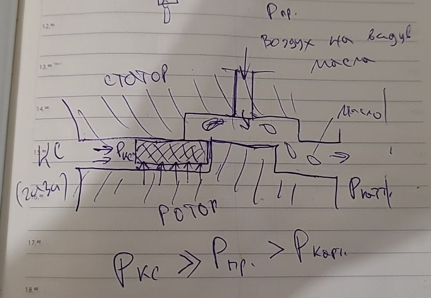

Придумал как уплотнить подвижные стыки ротора/статора и ротор/ротор без использования нетехнологичных лабиринтных уплотнений.
Решение простое, неразрезные кольца большого диаметра, сидящие на буртике ротора. Давление в КС - прижимает плоскость кольца к статору, сдвигая гольцо в осевом направлении. А радиальный стык кольцо-буртик - уплотняется за счет упругой деформации самого кольца в эллипс (КС с двух сторон диска, и работают одновременно), и малого назначенного зазора, при этом к-т теплового расширения кольца - должен быть больше чем у материала статора.
Сжатый воздух, подаваемый в зазор за кольцом - выдувает лишнее масло обратно в картер.

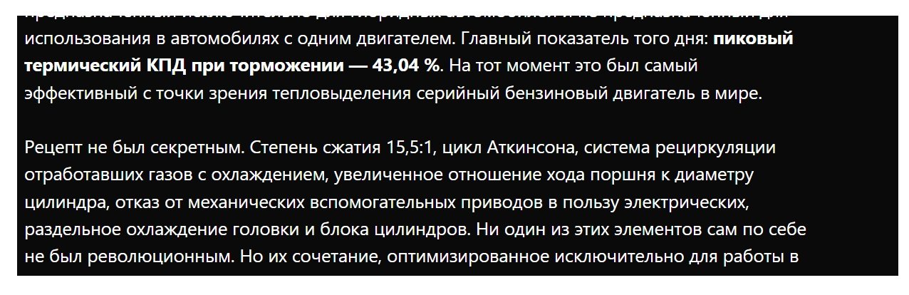

Ну я не знаю, какие вам еще источники нужны... факты таковы:
On 13 April 2026, Geely launched a new hybrid system called i-HEV with a petrol engine they call the BHE15. The official certified figure: 48.41% brake thermal efficiency. A Guinness World Record, formally verified by independent bodies.
Как они этого добились - в принципе, тоже известно.
Причем, занимаются они этой темой давно, и пришли к такому результату не сразу.
И теперь у адекватных европейцев от этого горит жопа, судя по общему тону нижеприведенной статьи 😏
