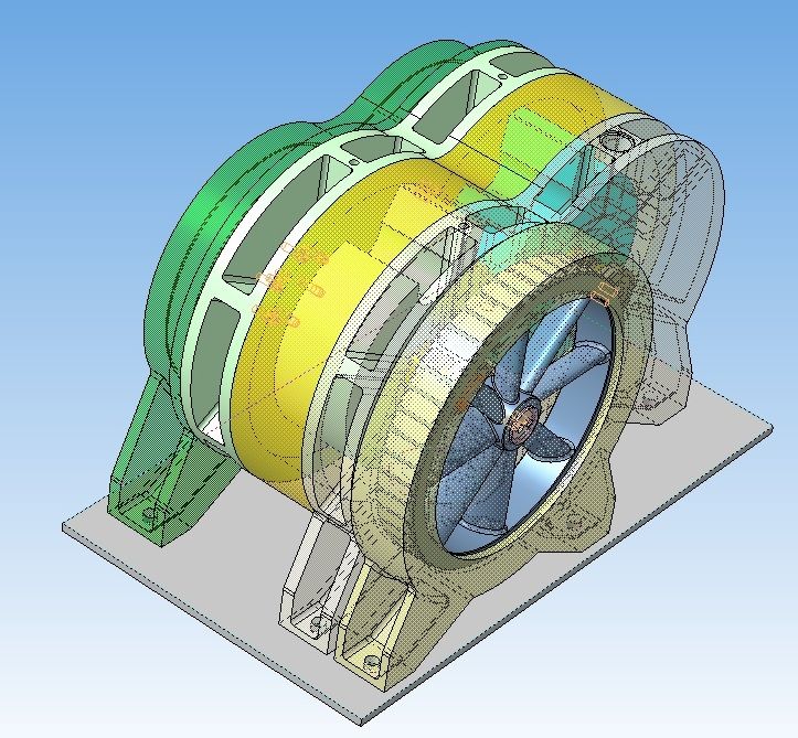

Я к чему весь этот диалог затеял? У двухроторной схемы перемещение зубцов в два раза больше чем у трёхроторной схемы то есть и сжатие и расширение больше...
И в два раза больше омываемая поверхность, которая будет уверенно снижать КПД и греть двигатель.
Но и до этого дело не дойдет.
Дело в том, что роторы такой схемы, как показано на Вашем рисунке, в составе ДВС работать не будут. Одно дело, о чем выше говорилось, уплотнение, которое так или иначе можно обеспечить, и совсем другое дело - принципиальная невозможность обеспечить герметичность в замке роторов. Вот на Вашей картинке как раз второй случай.
А так вполне можно сделать и двухроторный, но только с когтевым зацеплением. Правда схема будет несимметричной, хотя плюсы тоже есть. Уже вижу их на вскидку. Надо и такую схему проработать.:unsure: Спасибо за подсказку.
Главное конечно уплотнения. Тут в машине иногда клапан прогорит, щелочка миллиметра 2 по площади, а ЭБУ уже вырубает этот цилиндр как не пригодный для работы. А в роторнике, как заметил MWG все стороны трутся, уплотнять все по кругу надо.

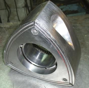

Одно успокаивает, Ванкели же работают! И их основная проблема совсем не уплотнение, разве что ресурс этого уплотнения. В коловратном роторнике с уплотнениями сложнее, но зато нет тех нерешаемых проблем, что есть в Ванкеле. А значит есть шанс!
Да тут еще на фоне современного веяния в сторону гибридов в автотранспорте.. Такой роторник с его супер компактностью и мощностью очень неплохо бы вписался в это веяние. Надо только обеспечить высокий КПД, на что как раз и есть все основания.
хм. ну в Ванкеле уплотнения как-то работают. не идеально. мотор реально дырявый. он просто может работать с дырками,
в нем некоторое перетекание не критично между камерами. он работает только по этому.
С ресурсом уплотнений там нет серьезных проблем на самом деле. там есть куча проблем
с конкретной реализацией... точнее вместо двигателя накосячили вообще везде где даже и нельзя
вроде бы как накосячить, но все-равно накосячили.

в Ванкеле .... мотор реально дырявый. он просто может работать с дырками
Вы правы, я еще это заметил почти 20 лет назад, кода впервые покатался на роторной семерке... при разборке на одном из статоров выработка в районе свечи была примерно 2 мм., и ничего... работал, и даже заводился с полуоборота.
И главное, в Ванкеле проблемы с уплотнениями и смазкой полностью разрешимы. А высокую экономичность двигателя можно ожидать только переводом его топливной системы непосредственным впрыском топлива в камеру сгорания.

Я и не думал что он будет как полноценный двигатель одна секция как компрессор другая как расширитель между ними камера сгорания.
На схеме это паровакуумная расширительная машина для привода генератора работающая на разрешённом котланадзором давлении1.7 атм. и конденсатором. Зазоры везде 0.2мм. в зацеплении то же, в качестве уплотнителя выступает конденсат и щелевые лабиринтные уплотнения.
