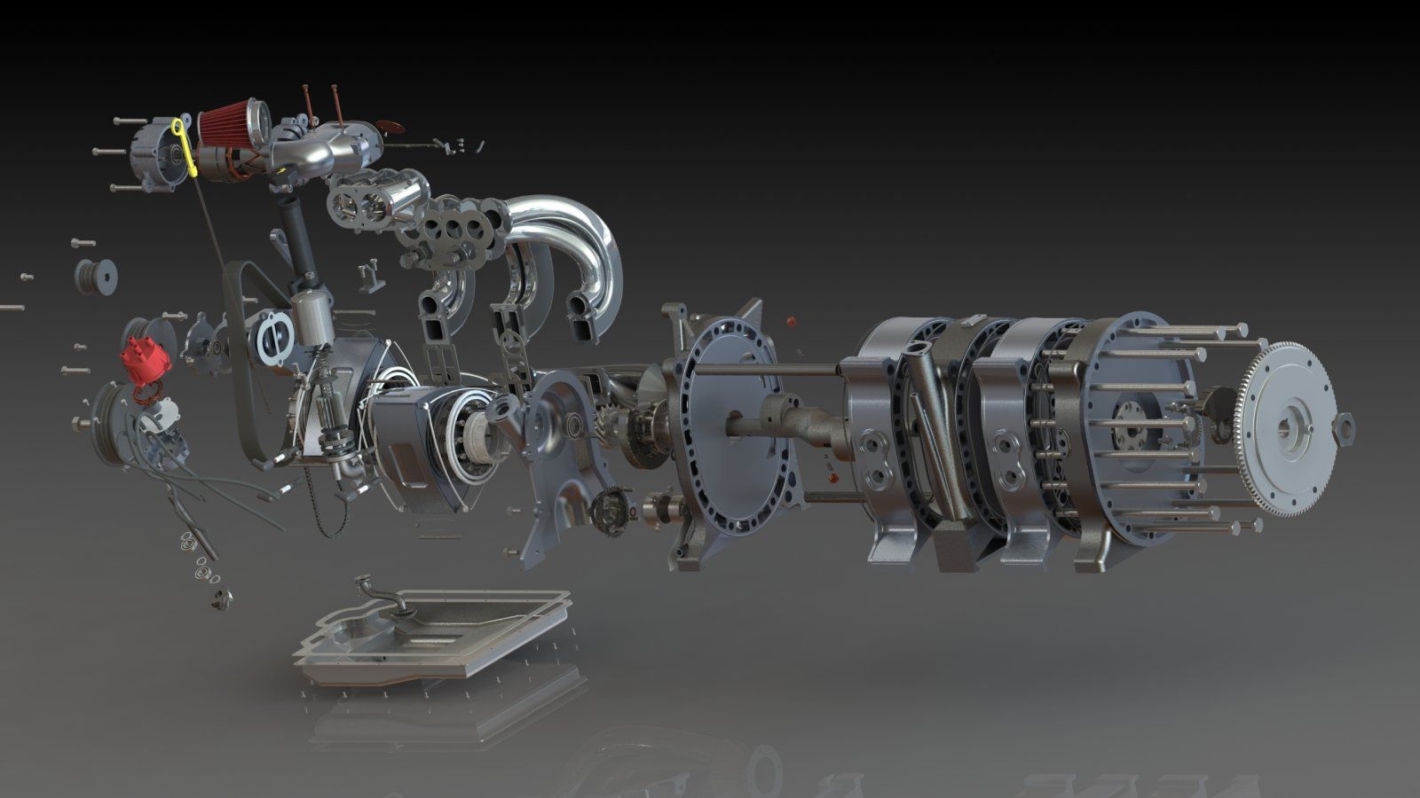

PAN
Где можно посмотреть чертежи или 3Д модели на РПДВС Ванкеля и Школьника?
PAN
Хочу на 3Д принтере попробывать напечатать и собрать

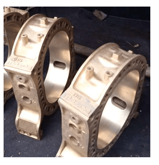

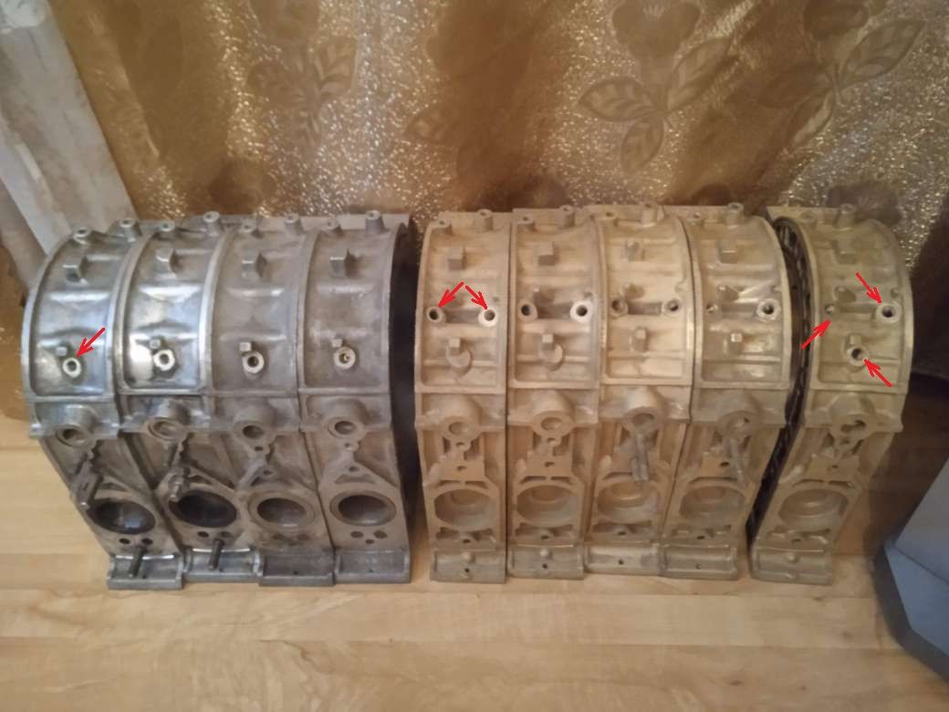

Переходим к статорам (фото 1). Уточняю, что мы будем рассматривать статоры, начиная с тех, что начали ставиться на Мазду RX-7 и позже. На представленном фото, слева направо: четыре статора от двигателей серии FC3S/FD3S 13B; RX-7, следующие четыре от RX-8 (2004-2007) и последний от RX-8 "Renesis". Основные отличия:
-На седьмой серии - первое поколение статоров (двигатели FS3S-1B и FD3S-1B), сверху по центру отверстие под врезку одной масляной форсунки, а на трохоиде расположено окно выпуска, окна впуска расположены в крышках.
-На восьмой серии - второе поколение (2004-2007), две наклонные масляные форсунки по краям статора, окна впуска\выпуска перенесены в крышки. Наклон подразумевает смазку не только самой трохоиды но и частично боковых крышек, ибо в руководстве по эксплуатации написано, что струи масла попадают и на боковые стенки, что вряд ли соответствует действительности.
-На восьмой серии "Renesis" второго поколения (2008-2012), три масляные форсунки - две наклонные по краям, одна по центру.
Приливы под сверление масляных каналов, куда заворачиваются масляные форсунки, заложены в полном объеме еще с первого поколения RX-8, а реализованы в количестве трех только на "Renesis". Тем не менее, это хоть и разные модификации, но мотор всё тот же - "13В"
Чтобы не палить время на объяснение каждого шага компании "Мазда", обобщу сказанное - все улучшения конструкции смазки свелись в основном к увеличению точек смазки, а так как больше трёх форсунок на статор ставить накладно, на этом конструктора и успокоились.
Однако мысль улучить работу лопаток не дает покоя народу до сих пор... что то новое получается у спортсменов, что то идёт от любителей. Радикальное же снижение износа лопаток возможно только путём замены металлических уплотнений на керамические. К перспективным материалам относятся: нитрид кремния, карбид кремния. и двуокись циркония. Достоинство керамических лопаток в том, что они не прогибаются в окна (фото 2), которые пересекают (речь идет о RX-7 и спортивных моторах, где окна впуска и выпуска располагают на статорах), требуют меньше смазки, не склонны к задирам, держат любую температуру.
Возвращаемся к смазке. На двигателях первого поколения статоров (FS3S-1B и FD3S-1B) использовалась только одна масляная форсунка, которая устанавливалась на линии всасывания в центре трохоиды (фото 3) . В итоге, после прохождения лопаткой ВМТ, масла на для смазки уже не остаётся ... и за второй по ходу свечой зажигания, а также за кромкой выпускного окна, при разборке стабильно наблюдается остаточный перегрев статора цветами побежалости рабочей поверхности. После установки двух масляных форсунок по краям статора (фото 4) перегрев визуально наблюдался чаще всего за второй по ходу свечой. Но вот что удивительно, в третьей серии статоров, где на поверхность трохоиды выведены уже три масляных канала, перегрев засвечного пространства также напоминает о себе. Во все времена смазка статоров осуществляется от лубрикаторного насоса с забором масла из того же резервуара (картера), откуда происходит и забор масла в двигатель. Маздоимцам рекомендуют через каждую тысячу километров доливать в 500 грамм масла в картер и следить за режимом работы масляных форсунок, и на этом всё !?! В сухом остатке - перегрев трохоиды как был так и остается, а вся система напоминает "тришкин кафтан", в одном месте перегрев убрали, в другом он появился. Здесь сидит ещё одна проблема, которая требует своего решения, масляная форсунка впрыскивает на трохоиду сильно разогретое масло, которым полон картер, более того оно как следует не отфильтровано, поэтому отверстие масляной форсунки не может быть сечением менее 0.5 мм, иначе через какое то время отверстие закоксовывается. Да, на входе стоят небольшие сеточки, но им цена... . Да и вообще, горячее масло не лучший вариант смазывания лопаток, потому как при высокой температуре у него минимальная вязкость, а смысл то смачивания трущихся поверхностей в том и состоит, что только вязкость масла препятствует сухому трению... .
Поговорим об этом подробнее в следующем посте.

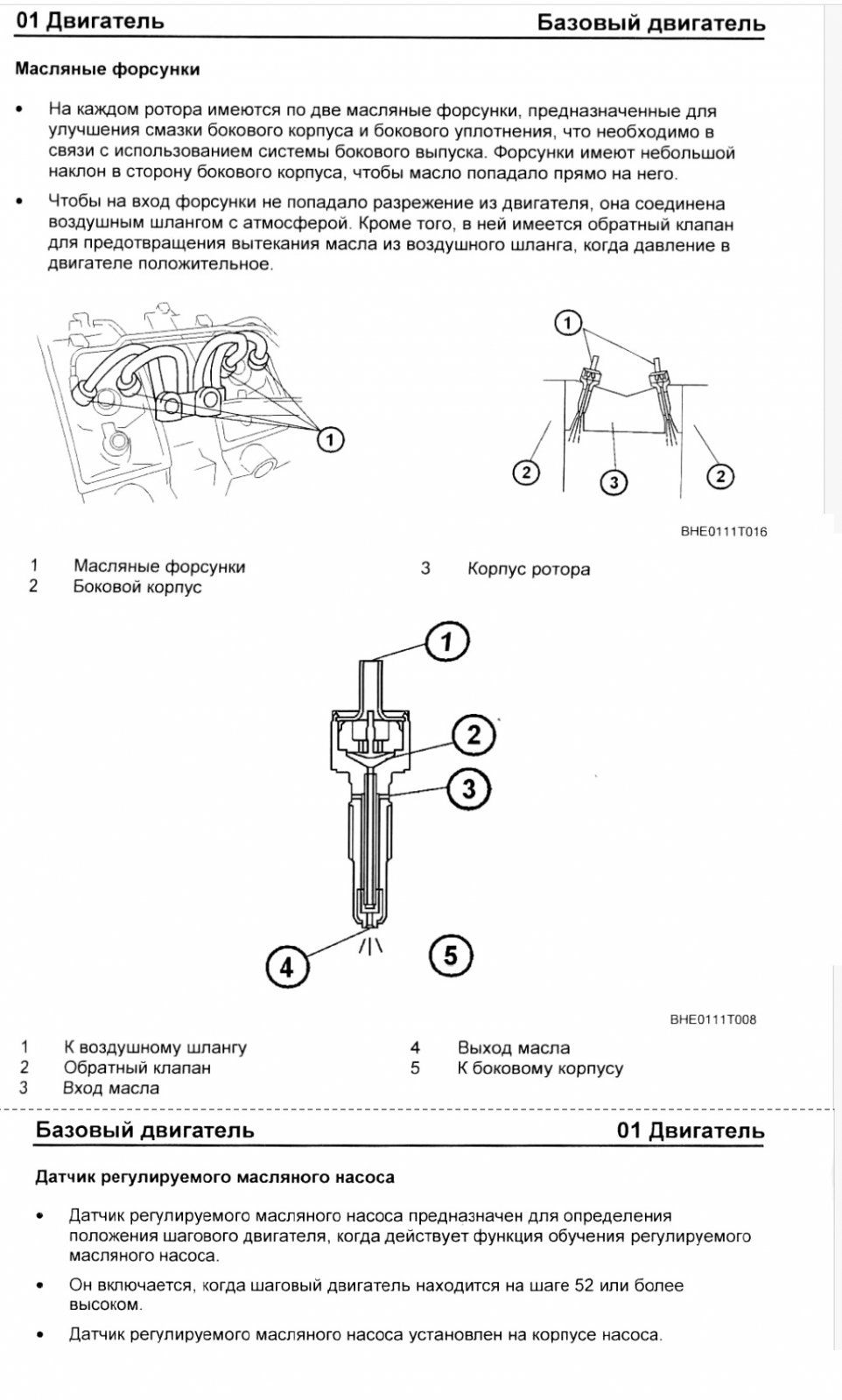

Лубрикаторная смазка описана в инструкции по эксплуатации двигателя достаточно подробно (Инструкция по эксплуатации_Obuchenie_obsluzhivaniyu_Mazda_RX-8_Dvigatel.pdf ), и не нуждается в дублировании, здесь приведена одна страница (фото 1) для комментария. Ранее было сказано что долив 500 гр. масла требуется примерно на тысячу км. пробега авто, что соответствует расходу масла 60 гр. в час на одну секцию. Изображенный на странице впрыск масла на самом деле требует "перепрошивку мозга", ибо даже при 3000 об/мин. за один час двигатель выкрутит 180000 оборотов. Сопоставим обороты с расходом (60 грамм) масла !!! При таких соотношениях оборотов к подаче, гарантируется только выползание микрокапли масла на поверхность статора, едва хватающей для смазки самой лопатки. Т.е. технически такая капля дотянуться до смежной стенки однозначно не сможет.
В предыдущем посте я уже намекал на то, что горячее масло худшее из зол для смазки лопаток, оно не формирует нормальной защитной пленки для пары трения - лопатка/трохоида. Сюда нужно добавить, что третья точка смазки двигателя у "Renesis" (паспорта на него у меня нет) расположена по центру трохоиды, как раз по оси свечных отверстий !!! и если лопатка начнет раскатывать впереди себя каплю масла, то можно быть уверенным, что оно точно попадёт в свечную лунку. Отсюда и локальный перегрев статора сразу за свечным отверстием, масло же всё уже успело выгореть !!!. Третья сторона вопроса состоит в том, что из-за того что лубрикатор качает масло из общего маслобака, а это масло должно полностью выгореть при сгорании не оставив нагара, в РПД в картер заливают масло для двухтактных моторов (2L), обычно дорогое
гидрокрекинговое (фото 2)
Было бы правильнее для смазки подшипников (и пускай даже охлаждения роторов) использовать обычное машинное масло, а для лубрикатора особенное, двухтактное (2L) Наиболее продвинутые граждане так и делают, смазку от лубрикаторов переключают на отдельный масляный бачек с указателем уровня масла, а в картер заливают масло для четырёхтактных моторов. Бачек, скажем на 3 литра ( на 6000 км. пробега) заполняется холодным маслом для двухтактников, и закачивается оно электрическим микронасосом прямо в масляные форсунки (лубрикатор со всеми его приводами снимается), а если нет желания подгонять подачу, можно переключить внешний маслобак на вход масла в лубрикатор. Холодное масло изначально вязкое, оно и лопатку остудит и на ней дольше сохранится. Есть и более интересные варианты, но по ним больше работы.
Продолжение следует.

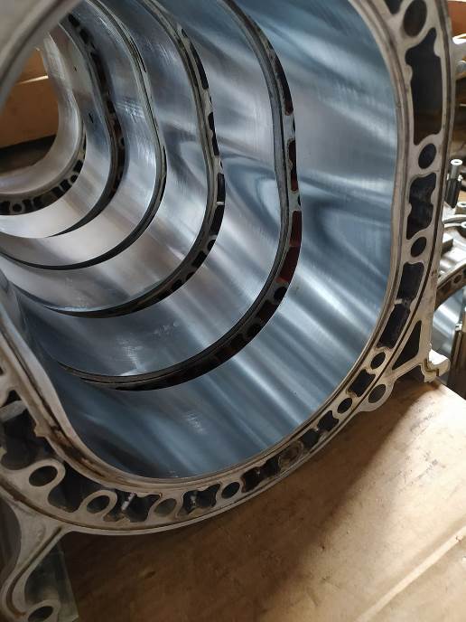

Заканчивая тему смазки статоров (тема, у которой не конца) нужно отметить, что РПД имел бы более длительный межремонтный период пробега, если бы гидрокрекинговое масло в картере заменили на обычное. В природе нет ничего универсального (кроме пожалуй воды и воздуха), масло для смазки подшипников должно служить защите подшипников, а то что предназначено для выгорания, пускай смазывает лопатку и верхний ярус компрессионных уплотнений, ему не место в картере.
Пару слов о самих статорах, которые так просто не купить, долго приходится искать по объявлениям, если постоянно мониторить интернет, но в итоге всё можно найти по доступным ценам, хороший тому пример, Ашот из Пятигорска, он раньше занимался восстановлением статоров, частично с ошлифовывая дефектный хром и на поврежденные участки наносил Аl2О3. Сейчас распродает остатки. Да, есть компании "К", которые их восстанавливают и сегодня, но лично я невысокого мнения о большинстве из них. Все портит то обстоятельство, что в погоне за денюшкой, люди эти забывают о качестве, лишь бы продать, и неважно что. Вот характерный пример, Краснодар, освоили восстановление статоров, которые они везде рекламируют (фото1), а что мы видим по факту, а по факту ты получаешь от них посылку (фото2) смотришь, а там не либо недопокрытие хромом, либо кривая трохоида - ногтем проводишь по ней, а он цепляется за выступы пройденные до этого шлифовальным камнем !!!!!! т.е. брак, опять брак, снова брак... отсылаешь на замену, тебе присылают еще хуже статор. Культура производства - всюду грязь, зато платежи за услуги выставляют на то что и не сделано, или не доделано. СервисЪ !!! Кстати если повнимательнее посмотреть на линейку рекламируемых статоров, то начиная с по ходу с 3 статора уже можно видеть как от отличается от первого, 4 весь полосатый, а последний вообще кривой. "Тебе товарищ", начнут отпускать с последнего.
Когда начинаешь считать затраты, которые тратишь на восстановление б/у-шных деталей, то приходишь к выводу, что иногда лучше покупать новые детали, потому что в конечном итоге такой путь обходится дешевле и он гарантирует качество. Я не специализируюсь на ремонте, (занятие РПД это скорее хобби) но работая с моторами всегда приходится во что углубляться.

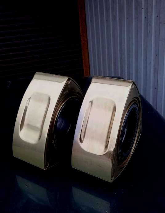

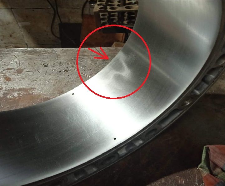

Ну и завершая неполный обзор темы, хочу пожелать всем удачных воплощений в металле их проектов. Лучше всё делать качественно и красиво (фото 1.2), плохо само собой получится (фото3).

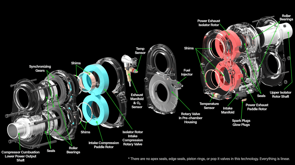

PAN
Американцы создали какойто новый ДВС Омега - 1. Кто что о нем может
хорошего сказать и какой у него расход топлива?
RVD
Я могу ответить, никакого будущего у этого ДВС нет, и быть не может.
