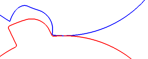

Есть предложение: кулачек выполнить по схеме Новикова с двумя линиями зацепления (дозаполюсные) с плавным смещением по оси на дуге в 360 градусов. Как будут выглядеть в этом случае оба ротора ?

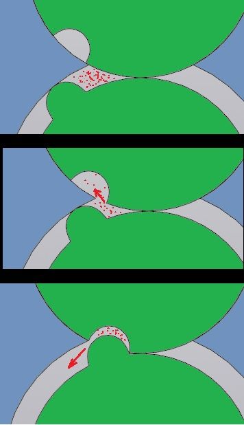

Скорее всего вряд ли. Получиться примерно тоже самое что на картинке ниже (с одной линией зацепления). Здесь же не только важно уплотнение между зубьями, но и герметичность между зубом и корпусом.

Зацепление Новикова не такое, оно с радиусами по основаниям, но не важно, так даже лучше.
Первоначальный посыл в другом, сначала нужно задать канал с полным смещением витка за оборот на толщину шипа, а потом мы его будем на последующих витках уменьшать в объеме. На первом этапе важно обеспечить герметичность камер друг от друга, при проходе шипа сквозь впадину другого ротора. Если герметичности не добиться, то остальное бессмысленно.
Посыл в том, чтобы в винтовом компрессоре с одним зубом создать возможность многоступенчатого сжатия воздуха, где первый виток упирается во второй, второй в третий....

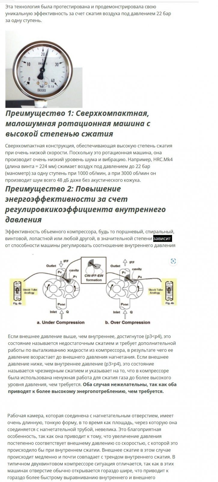

и там же сказано что сжимает до давления около 20 атм и больше 20 скорее всего и не сожмет, через щели все утекает, значит как двс явно не годится
  • Мне нравится!
Reactions: BSM
Не важно сколько он сожмёт, главное как двс он работать если и будет то недолго и несчастливо, слишком разные условия по сравнению с компрессором.
  • Мне нравится!
Reactions: BSM
...и там же сказано что сжимает до давления около 20 атм и больше 20 скорее всего и не сожмет, через щели все утекает, значит как двс явно не годится
Кто бы сомневался что не годится, какие то 22 бара при 1000 оборотов, да ещё и со щелями. Рекомендую, жалобу напишите в комитет по лженауке, они вас наверняка поддержат.
