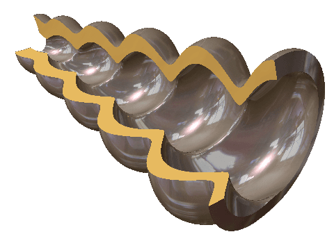

По спец заказу: Статор.
Толщина стенки 20 мм
Вес 16,4 кг, габариты 340x201x208 mm

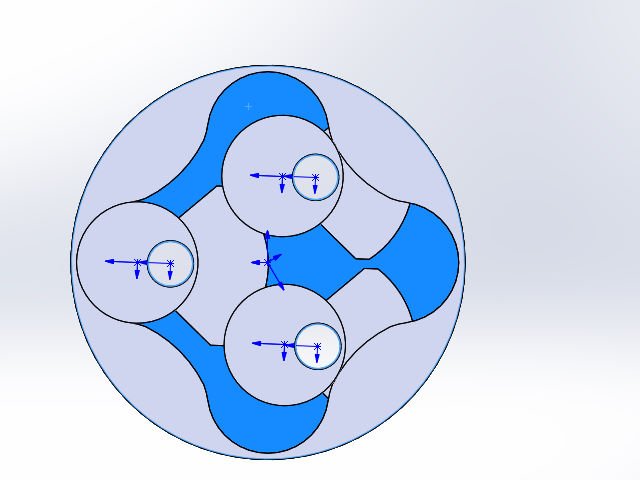

Мне тоже надо было построить шестерни 3 на 4, ждал ответа. Попытался сам нарисовать и вроде получилось. Кто бы проверил, правильно - нет. Рисовал в Автокаде, чуть другую рисовал и в Солидворсе. При прокрутке не видно, чтоб отходила и находила друг на друга. В основном зелёным для внешней шестерни на 4, а красным для внутренней на 3.
Габариты: внешний радиус 60, радиус делительной окружности "на4" - 40, "на 3"-30, смещение оси 10, радиус окружностей "зубьев" 20, центры их на делительных окружностях, соединяющие дуги по двум касательным точкам и средней точно определенной. При этом радиус дуги на3 получился ровным (50?).
Кружочки не прокатывают. Если крутануть, то будет видно что клинит как в зацеплении Новикова.
Если не трудно, покажите, где клинит. Хотя роторные с золотниковым газораспределением отложил, и шестерни 3 на 4 уже не так интересны, но вдруг вернусь, да и для общего развития. Файл для Солидворкс 2016.
Влом. Надо программы восстанавливать. Но даю подсказку: в SW есть модуль движения, задайте вращение и увидите столкновение. Или закрутите как шестерёнки с передаточным числом - тот же эффект.
На крайняк вырежьте из картона/оргалита и закрутите, станет понятно где клинит.
Или поверьте на слово: такое зацепление не работает.

Видео в ВК видели? Там нет столкновений. Можете и модельку скачать в формате СолидВоркс и покрутить. Крутится в программе идеально, не клинит. Да, там задано соотношение 3 к 4, но видно глазами, что ролики от направляющей не отходят. И видео, и модельку выложил. Должен верить на слово и не верить своим глазам? Если я не прав, то жду ответа от того, кто не удалил нужную программу.

Фирма Vert Rotors, упоминаемая в данной теме 3 года назад, находится в стадии банкротства и ликвидации с распродажей активов и патентов. Их первоначальный грант был 720 тыщ фунтов, всего на разработку государство выделило около 4 млн фунтов. Но увы! А всё потому, что им так и не удалось построить правильную модель ротора и статора.

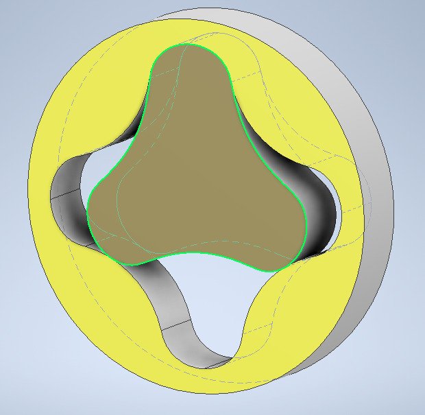

А мне удалось!
Первый вариант:
Посмотреть вложение 522163 Посмотреть вложение 522164
Вес 11 кг, габариты 380x202x205 mm.
Без привода.
А я ведь предупреждал!!!

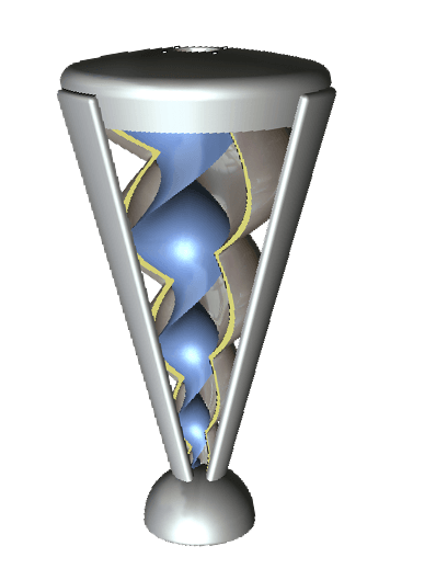

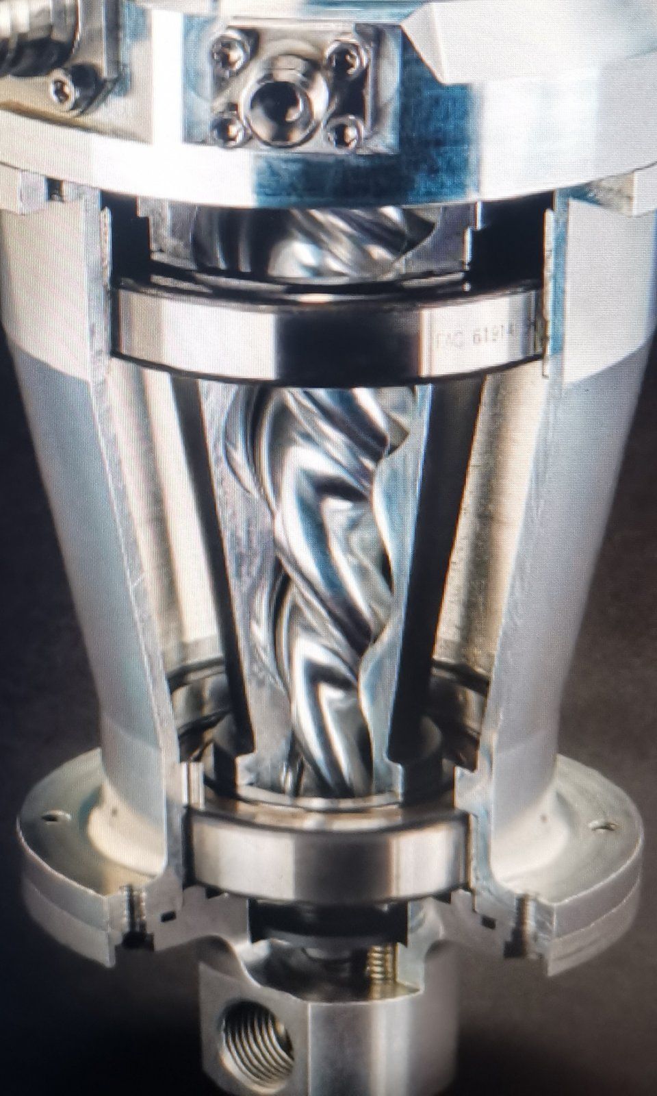

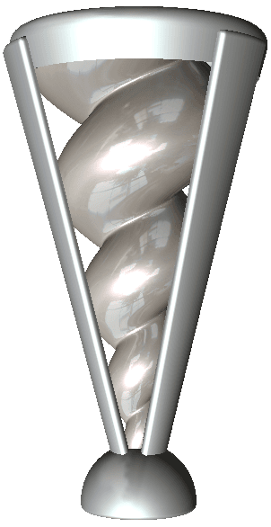

Заподозрил я нестыковку глядя на картинку на сайте VERT
Замоделил профиль их насосов.
Хороший профиль, герметичность объёмов соблюдается, разрывов контактов нет.
Но в конусном насосе этот профиль не работает!
Сейчас, спустя 3 года попробовал восстановить моделирование, всё получается, чистый контакт, щелей нет, клина нет. :
