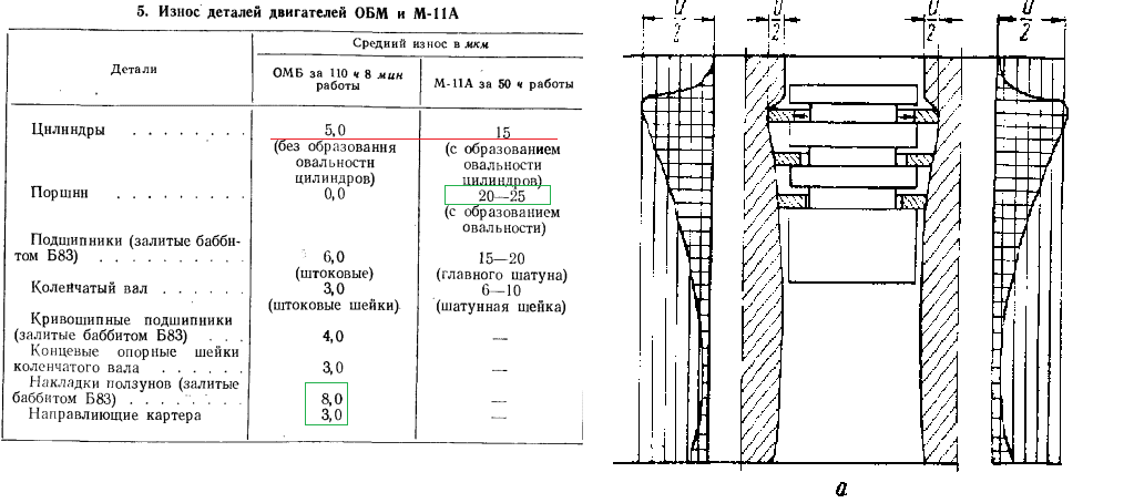

Уточняю, не само по себе трение, от упругости самого кольца, а то трение, которое вызвано действием газовых сил на тыльную сторону кольца. Только на его долю приходится примерно 30% всех механических потерь в двигателе. С учетом упругости самих колец примерно 40-45%. Вся ЦПГ порядка 50%. Разные типы ДВС имеют разные цифры. Только у гоночных моторов трение тронка выше трения колец.
Вот по износу цилиндра с тронковым КШМ картина следующая: овальность, износ от первого кольца. Но в крейцкопфном КШМ износ равномерный и гораздо меньше. То есть трение колец (износ = работа сил трения колец) уменьшается в крейцкопфном КШМ относительно тронкового КШМ в несколько раз.

Износ цилиндра в тронковом двигателе имеет явную выраженность зависимости от работы компрессионного кольца - от его положения в ВМТ начинается и продолжается до его же положения в ВМТ. При этом наблюдается овальность. В крейцкопфных двигателях износ также от первого кольца, но значительно меньше и с без овальности (на основе данных Баландина). Т.к. износ цилиндра является работой сил трения, стало быть, трение в тронковом ДВС значительно - в несколько раз - больше, чем в крейцкопфном ДВС.

Вы, Алексей Костенко (А.Г.К), на каком-то основании (ну, есть же у Вас какие-то данные?) утверждаете, что цифры износа цилиндра, изложенные в книге Баландина, нарисованы? Если у Вас этих данных нет, то Вы болтун и несерьёзный человек.

Вы сами то поняли что написали бред! Аргументов у вас нет, одни эмоции и "религиозные" убеждения. На двигателе "Сунгирь" (2-х тактный, 2 л.с.) с керамическим покрытием гильзы проводили длительные ресурсные испытания. Микрометраж проводили после каждых 50 часов до наработки гарантированных 500 моточасов, далее через 100 моточасов. После наработки 1250 моточасов испытания остановили по причине того что руководству завода надоело. При микрометраже, овализация в верхней части гильзы отсутствовала, на керамическом покрытии только появились следы износа от приработки. Кольца меняли после наработки 500 моточасов. Основные деформации стенок гильзы происходили в районе выпускного окна, там были натиры из-за перегрева кромок выпускного окна. Так что все ваши доводы о износе от перекладки поршня это предмет вашего "религиозного" убеждения. К стати, у двигателей с воздушным охлаждением овализация гильзы намного меньше. В США и Западной Европе об этом знали ещё в 30-х годах прошлого века. Только наши "свидели вгрызания колец в гильзу" продолжают свято верить в эту глупость.
что с чем сравнивал Баландин? Конкретно.
