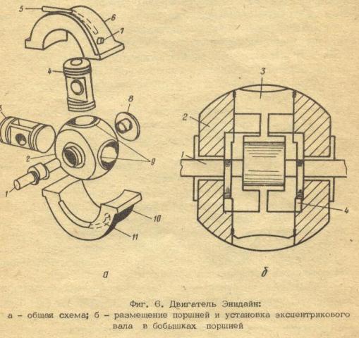

Если есть возможность - выложите ссылку, схемку, иль чертёж...этого "энидайна".
Этот двигатель был в книге "Разработка двигателей необычных конструкций за рубежом". Как то так. Там был вид этого двухроторного Ванкеля и с тремя роторами тоже.
Энидайн представлял их себя ротор с поршнями, который вращался внутри статора и газораспределение шло через окна последнего (как золотник).
То есть все любимые примочки РПДшников, но работал он только на ХХоду... 🙂
нашел тлько маленький рисунок
    42,9 КБ · Просмотры: 194
"sergio111" Схема двигателя "Энидайн" публиковалась эдак лет 45 назад в небольшой брошюрке по науке и технике. На эту же тему был еще так называемый двигатель "Шнейдера"изобретателя из Риги, работавшего в теже времена на Рижском дизельном заводе. Двигатель реально заводился и работал, и даже получил свой термин - "вращающийся черт" (за факелы из выхлопа по ходу вращения). В той брошюрке Ванкель представлялся в "номинации" к Стирлингу.
