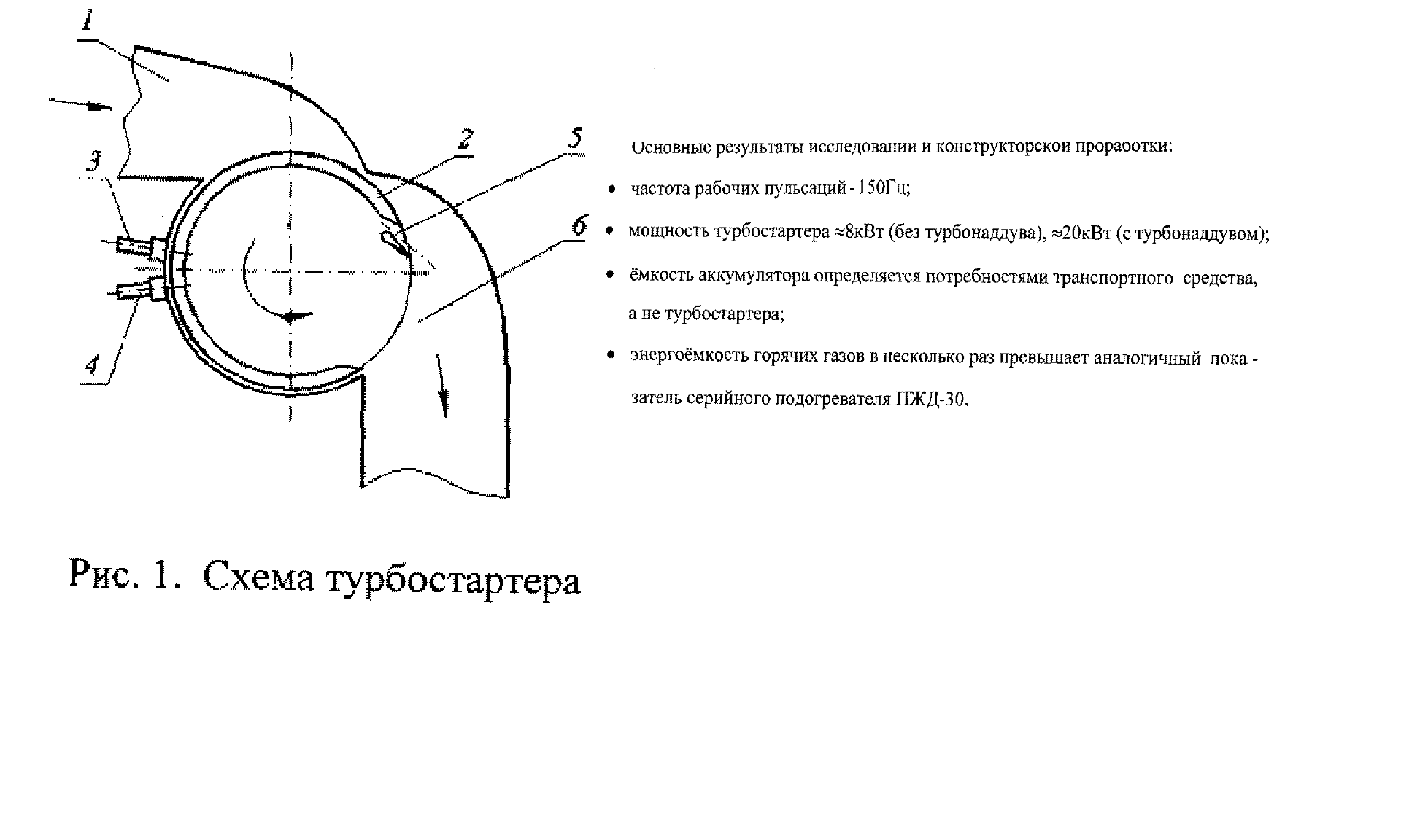

А как Вам вот такой турбостартер Богданова (думаю это всем известный Жорж) в качестве двигателя?
Сразу замечу основа этого стартера подвижная Золотниковая Камера Сгорания запатентованное изобретение, по нему написана Диссертация, научные труды.
    29,4 КБ · Просмотры: 360

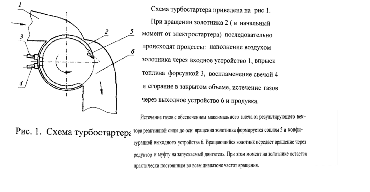

Упс. дополню описание  :-[
В файловом архиве этого Форума есть сборник статей Богданова http://www.reaa.ru/cgi-bin/yabbB/YaBB.pl?num=1379818887
    74,5 КБ · Просмотры: 300
На первый взгляд
Если такая схема работоспособна на приемлемых для Авиамотора условиях (на уровне 100 сильного Ротекса ) хотя бы 100 - 200 часов и при стоимости этой части мотора ( по мимо таких как турбина - инжектора - стартера и т.д.и т.п. ) ну рублей так ок. пары тысяч, то и фиг с ней пусть выгорает  🙂
( Думаю что эта деталька судя по рисунку простая и дешевая в массовом производстве и заменить раз в сезон вполне допустимо)
Второй недостаток - низкие удельные показатели. Он пожалуй раз в 20 будет больше этого Ротакса. Там в диссертациях наверняка подобные оценки приведены, не встречали?
Удельные показатели расхода и массы вполне на уровне ГТД-шных однокласников. ЕМНИП, ранее упомянутый турбостартер имел объём ~400 кубиков, 9000 об/мин, мощность 8 кВт в безнаддувном варианте.+реактивная тяга 100Н. С турбиной мощность выростала до 20кВт и существенно падал уд.расход(рос КПД).
Удельные показатели расхода и массы ...
Вот  и думаю, а что если объем увеличить до 1-2 литров, поставить производительную турбину от авто со всеми причиндалами, от неё же впрыск и зажигание, редуктор? Ведь схема рабочая.
Один вопрос, а на керосине работать будет?
Если пашет на солярке, то почему бы ей на керосе не работать? Тем паче, что турбостартер - лишь один из вариантов применения. В другом патенте эта же конструкция обозвана "вращающейся КС со сгоранием при V=const" и предназначена для использования в качестве КС в ГТД. Там главная проблемма в топливной аппаратуре, требуются форсунки с высокой частотой циклов. По меньшей мере это одна из названных в диссерах причин того, что опытную установку не удалось вывести на расчётные 16000 об/мин(ЕМНИП). Постоянно же лить топливо, а-ля ГТД, ведёт к его непроизводительным потерям при продувке и пр.

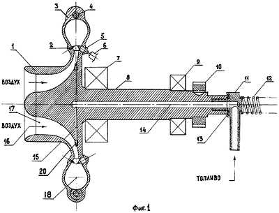

Вот встречал такую конструкцию (патент) ,кто нибудь знает упоминания о воплощении ??!
    17 КБ · Просмотры: 279
