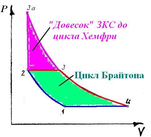

ЗКС создавалась как конструктивный ЭЛЕМЕНТ двигателя, позволяющий более полно реализовать процесс сгорания топлива при V=const - типа "надстройки" над циклом Брайтона, превращающей его в цикл Хемфри (см. вложение).
Выявленная способность ЗКС к самовращению не является панацеей от других устройств преобразования энергии газа в механическую (поршень, турбина, Ванкель и т.д.).
ЗКС более приспособлена для использования в ВРД, где малозначим из её недостатков - большой "мертвый" объем на стадии расширения газа. Цикличность процесса в ЗКС приводит к значительному снижению удельного параметра "Тяга/мидель двигателя", что ограничивает применение устройства специфическими областями.
... читайте первоисточники, общайтесь с авторами, думайте - решать же Вам...

Это путь автоконверсии, который указали братья Райт, строя свой первый самолет. С учетом использования современных конструкторских наработок и технологий - вполне реальный путь.
    25,2 КБ · Просмотры: 295

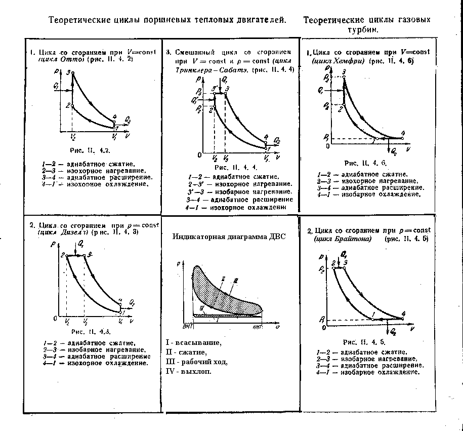

Lewww сказал(а):
Эта ИД изображает теоретический цикл Отто
Если отрезать верхнюю часть получите теоретический цикл Дизеля
Причем тут Брайтон и Хемфри совершенно не понятно
Многие взаимные "непонимания" двигателистов относительно циклов лежат в прохождении перехода "4 - 1" цикла:  в ДВС это изохора, а в ГТД - изобара.
    26,6 КБ · Просмотры: 348

Моё сообщение №67 не понравилось Вам именно в части именования цикла. Поэтому примите личный подарок
Подарок красивый, только с чего Вы решили, что приделав "хороший верх " к дизельному "низу" в цикле, Вам удастся этот "низ" сохранить?
Я так думаю, что Вы может быть выиграете в верху, но проиграете внизу.. :IMHO

Горение(его значительная часть) идёт на стадии расширения и привет. То же самое и в дизеле. В поршневике, теоретически, такой выстой в ВМТ можно организовать заменив КШМ косой шайбой с "плоским" участком или подобным(у меня есть собственная такая "бредня" уже давно, не помню, Вам посылал или нет)
В дизеле не тоже самое. В дизеле есть предварительное сжатие смеси (в отличии от Ленуара), а сгорание смеси на расширении - недостаток дизельного процесса. Нет времени все хорошо сжечь....
Шайба не спасет, если Вы не сожмете смесь перед сгоранием. Так гласит наука... 🙁
