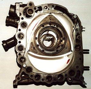

   Кстати на последних Ванкелях компании "NSU" боковые стенки покрывались уже керамикой.
    23 КБ · Просмотры: 150

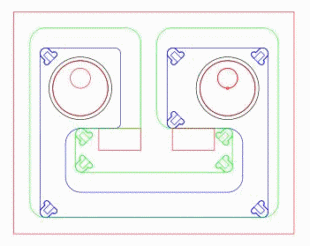

Увидел, что на мою ветку
http://www.reaa.ru/cgi-bin/yabb/YaBB.pl?num=1358602115/30#43
никто не заглядывает. У меня не совсем роторный, но подобный, скопирую сюда
"Прошу высказать мнения. Ролик объемной машины: насос, паровой двигатель и т.д. Для двс надо минимум 2. Прошедший регистрацию двс мне уже не нравиться, но есть и другие идеи.
Вопросы: нужны ли уплотнения на углах?
Почему он сложен?
Много вопросов. В пустату задавать не буду. Сам я ни чего не сделаю, поэтому ищу того, кто захотел бы его внедрить.
Если кто увидел какие недостатки - прошу их назвать.  Этим сбережете мои деньги и время: даже для получения свидетельства по проведенной экспертизе надо вновь заплатить пошлину. А я подготовил еще новую заявку на этой основе. Может лучше и этот вариант забросить?"
    239,4 КБ · Просмотры: 177
Идея прикольная... Идея реализует спиральный принцип вытеснения, Но спиральные машины лучше работают, когда сжатие идет к центру а расширение наружу (а не наоборот)
