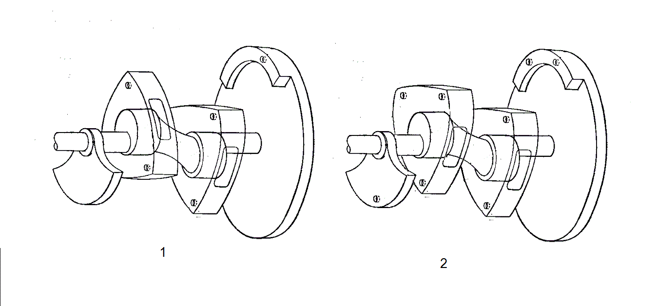

вот предложу два варианта исполнения 2х роторного РПД
1 полностью "сбалансирован" роторами
2 имеет  худшую балансировку по сравнению с 1
почему 😉
почему 😉
На втором рисунке оба ротора "смотрят" в одну сторону.

Уравновешен ли ротор относительно корпуса? нет, неуравновешен. Причина в том, что ротор независимо вращается вокруг малой синхронизирующей шестерни, ось которой асимметрична оси ротора! Может ли уравновесить ротор противовес, закрепленный на валу? Нет! Причина в том, что скорость вращения ротора не сопадает с скоростью вращения вала! Противовес уравновешивает дисбаланс первого порядка, а дисбаланс ротора-это дисбаланс второго порядка. Они пересекаются всего три раза за оборот ротора!
Вывод: Одноцилиндровый  РПД имеет недостаточную балансировку.
