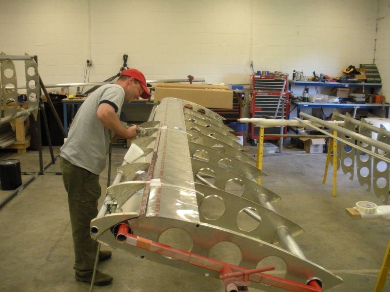

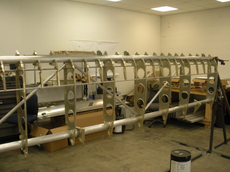

Ребята, а зачем вы связываетесь с трубчатыми лонжероном..У такой конструкции крыла слабое место - крепление нервюр к лонжерону ..Зачем лонжерон - основной силовой элемент крыла, должен иметь одинаковый  Мкр изгиб в разных направлениях, нас ведь в основном в конструкции крыла интересует М кр. изгиб. поперечный ,М продольный  хорошо удерживает металическая обшивка или на тряпочном раскосы..Усиление плоского лонжерона хорошо выполняют приклёпаные уголки, и нервюры и другие элемнты лучше крепятся к пластинчатому лонжерону, нежели к трубчатому..Трубы хорошо  применять на полужёстких конструкциях, как у дельтоплана например , с его латами вместо нервюр..
технологичность и скорость сборки вот в чем плюс трубчатого лонжерона. Если вы внимательно посмотрите фото оригиналов, то увидите в трубах вставки-тавры. Нервюры металлические, их я думал приклеить на спец.клей и поставить через уголки по 2-4 контрольных заклепки на нервюру в каждой точке крепления к лонжерону

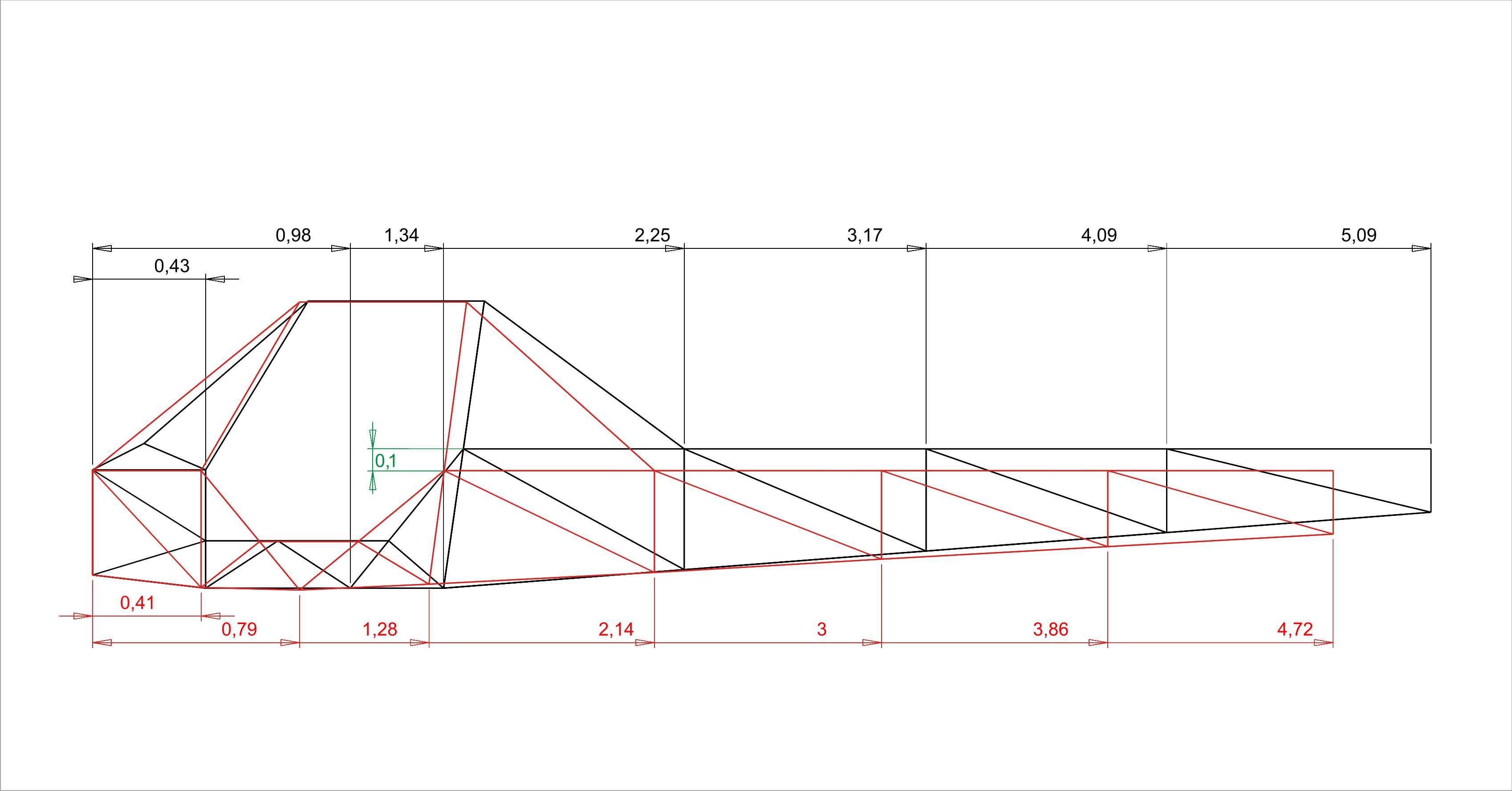

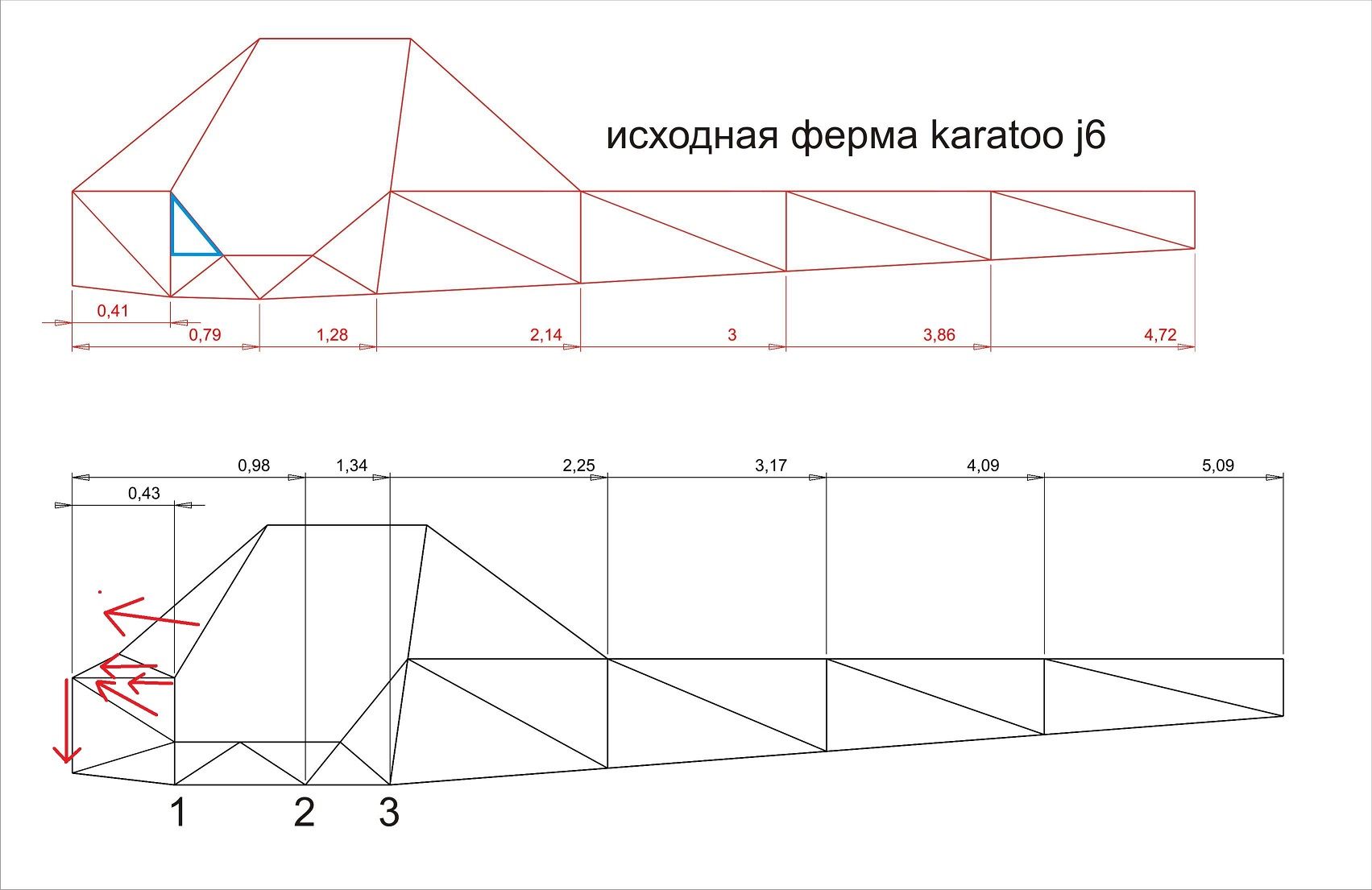

Сегодня  собрался  уже  делать стапель для  фермы, но все же решил лишний  раз посоветоваться и показать свое детище (пока еще в электронном виде).
После долгих раздумий, взял за  основу самолет Karatoo J6. У этого самолета множество различных клонов. Но что самое характерное все они увеличили длину  самолета, что и в  последствии сам Karatoo J6 выпускался  с удлиненным фюзеляжем. Вот и я  тоже  решил увеличить длину чуть более 5 % чем сам аналог. Ширину и высоту не  менял, оставив ее как в  исходном варианте, за исключение некоторых моментов.
Площадь, хорда и размах крыла  остается как у  аналога, на  счет профиля и механизации еще не определился.
Вот об этих изменениях хотелось бы  поделиться и услышать добрые советы.

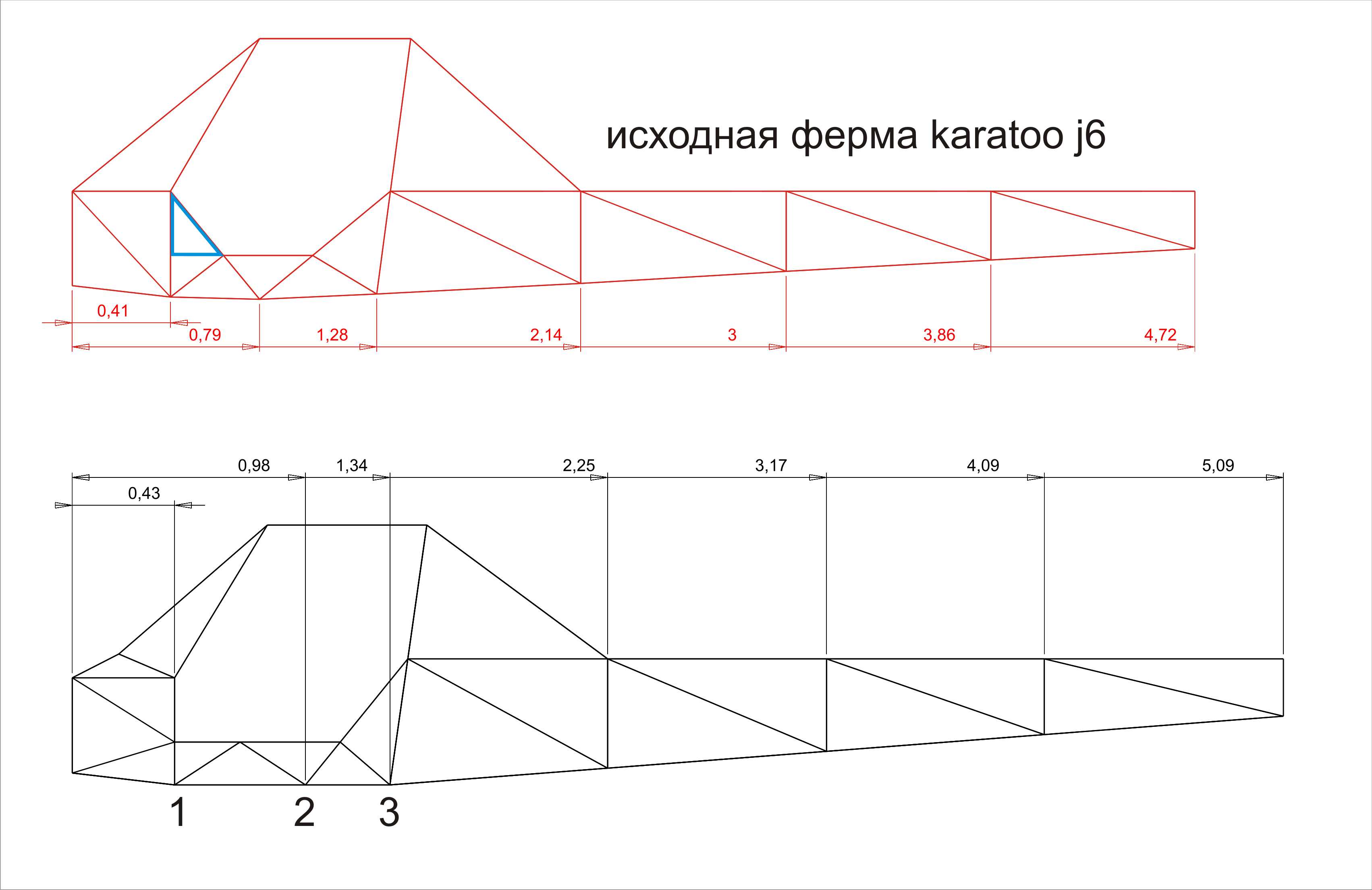

1) Изначально хотелось бы  расширить дверь в   кабину, так сказать избавиться  от этого треугольника (указан на  рисунке синим цветом).
2) Крепление  подкоса переместить в  точку «3».  Точки «1» и точка «2» - крепления шасси.
3) Удлинение фюзеляжа на более 5% обосновывался тем что будут использовать трубу 12Х18Н10Т  20х1 вместо исходной 3/4 х 0,035 (19,05 мм х 0,889 мм). Как бы  получается  что запас существует порядка 5%. Хотя  не  исключаю, что я  сильно ошибаюсь.
P.S. Прошу  прощения, размеры  даны  в  метрах, что то  у меня  программа отказывалась рисовать в  мм
    185,8 КБ · Просмотры: 199
Выкладываю еще рисунок. Наложил оба  чертежа для  наглядности своих изменений.
На всякий случай я увеличил строительную высоту  на  100 мм (указано зеленым цветом), тем самым увеличив так называемый стояночный угол. А то не очень то мне нравилась у  Каrаtоо его нижняя линия  фюзеляжа, получался он каким то горбатеньким.
Исходный вариант фермы  Каратоо указан красной линией.
Вот теперь хотелось бы  услышать, сильно ли я  ошибся и что стоит изменить (усилить) пока еще не начал варить ферму. Заранее всем спасибо за дельные советы

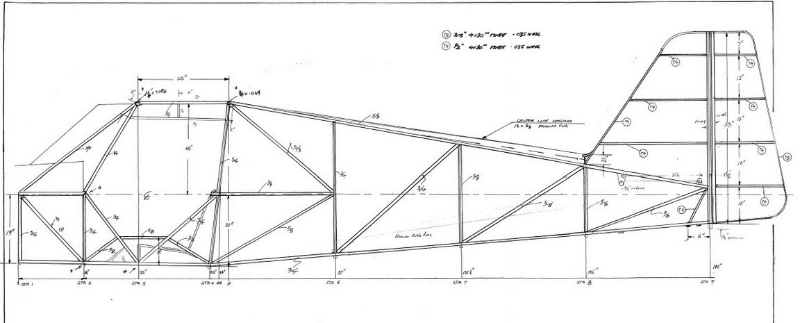

Последний вариант фюзеляжа J-6. Длиннее предыдущего почти на 5 дюймов.
На его основе прорисовывал свой вариант.

Николай, спасибо дружище за  внимание к моей теме и за информацию тоже.
Если есть возможность и желание, не могли бы  Вы поделиться  информацией по чертежам так называемой Вами "последней версии Karatoo J6" . Хотелось бы сравнить некоторые размеры. В настоящеее время  делаю стапель и уже начал нарезать трубы. Результаты  обязательно покажу.

Марат рад за Вас и Ваше начинание, если можно про тот синий треугольник и большой треугольник - если их убрать и сделать как вы предлагаете, то скорее всего вся носовая часть фермы будет играть, так как они работали на растяжение и удерживают мотор от опрокидывание вперед. Лучше эту часть оставить как есть (имеется ввиду силовую схему)

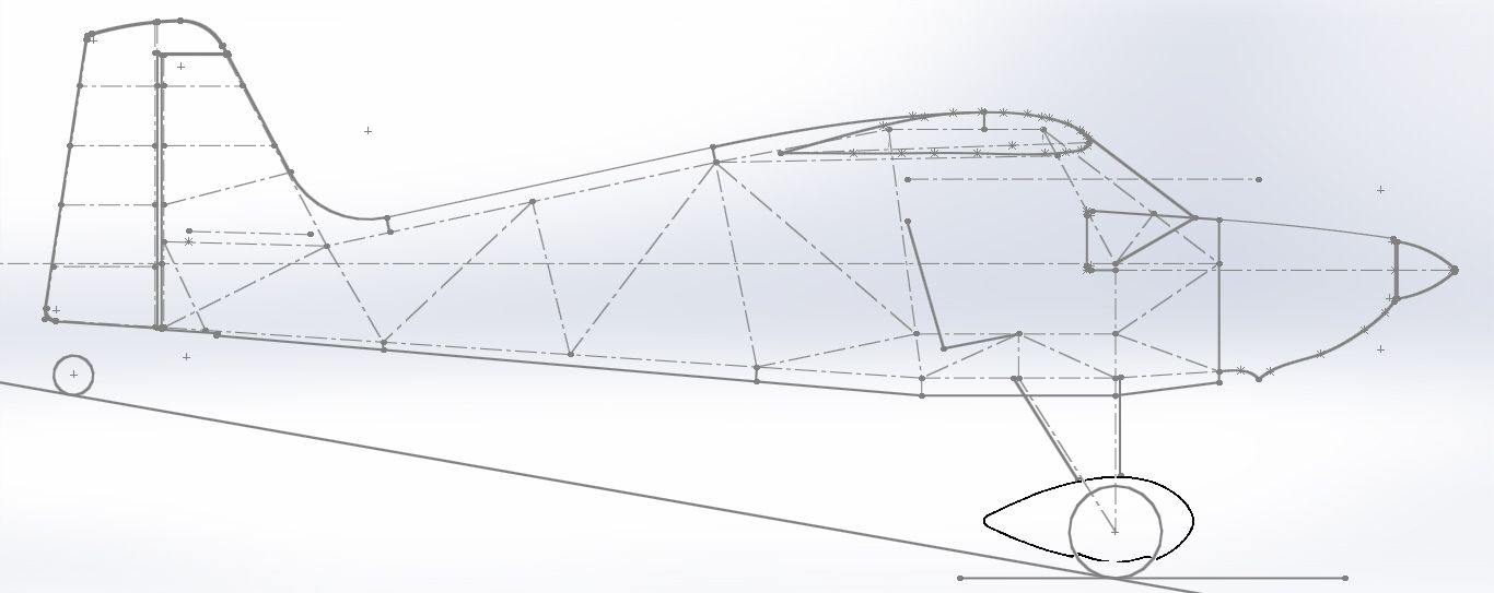

Привет Вадим.
Не думаю что я  сильно ошибся  в  выборе данной схемы в указанном Вами участке.

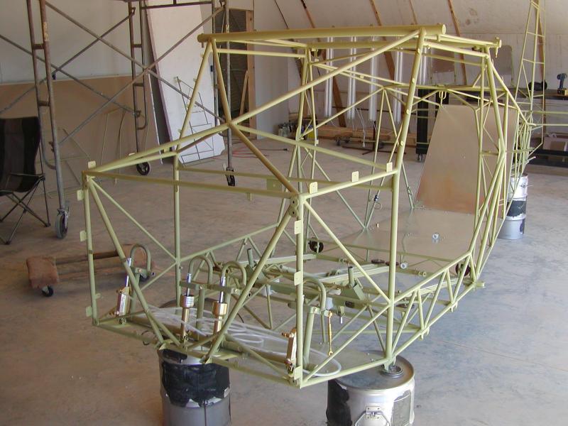

В мире полно таких решений. В ниже указана фотография фермы  того же  Хайлендера. Да и на  других самолетах так же встречается.
Что касается  того "синего треугольника", я  все же  остаюсь с  тем мнением, такая "входная группа" будет удобнее садится  в  кабину.
На счет нарисованных Вами векторов, мое личное мнение (возможно и ошибаюсь) они имеют некоторые ошибки. Попробуйте  хотя бы  мысленно дорисовать моторную раму и сам мотор с  его ЦТ. Вот теперь посмотрите  как силы  будут действовать.

Доброго дня Марат. Да Вы правы, если как на крайней фотографии то скорее всего это правильное решение.
Если же не много позволите, то хотел бы сделать общие замечание всем тем, кто что -то кому -то советует - ребята будьте ответственны предлагая свои варианты, в самолете все взаимосвязано и каждая казалось бы мелочь может быть фатальна, как для проекта, так и для будущего пилота. Поэтому предлагая свои решения  Вы можете стать невольными виновниками будущей катастрофы ( Не дай Бог конечно же не кому этого, пусть все будет только на благо).
Мне как авиационному инженеру внутренний голос подсказывает что этот треугольник не лишний. Хотя надо рассматривать всю раму пространственно, не только один вид, как решена верхняя часть.
