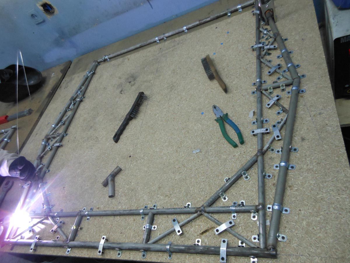

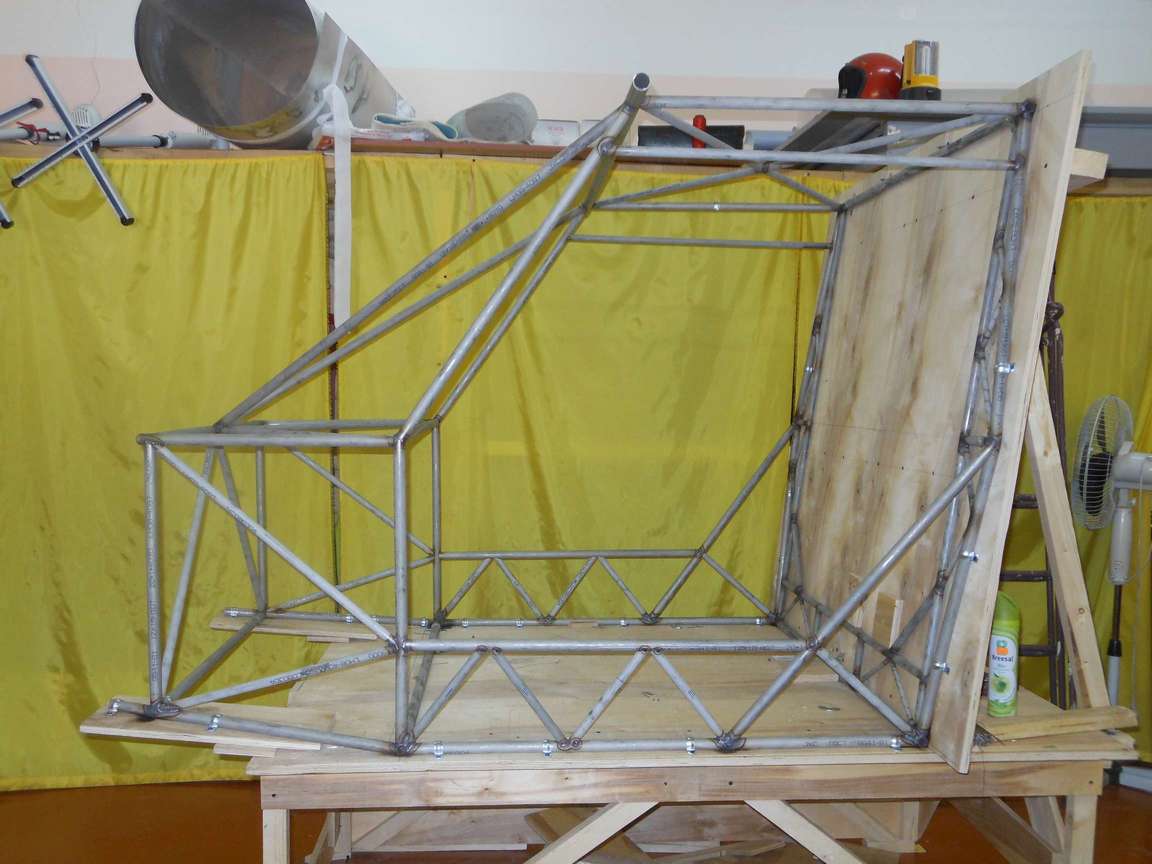

Хочу спросить совета  у  тех кто уже  варил ферму фюзеляжа своего самолета.
Прошу  откликнуться именно тех кто имеет опыт изготовлении ферм.
Тихими спокойными вечерами  я нарезал трубочек, собрал все воедино на  стапеле и уже  пришло время  начинать варить, вернее пока "на прихват"
У меня  все вроде бы  ровно и дотошно все подогнано , стапель крепкий, можно хоть наступать ногами, все хорошо закреплено.
Но вот возникает невольный  вопрос, что полно всяких подводных камней. Боюсь что может чтото "повести" при сварке.
Марка стали 12х18н10т
Размер труб 20 х 1; 16 х 1; 20 х 2; 30 х 2
Пока делаю переднюю часть (кабину), потом продолжу далее
Подскажите, на  что стоит обратить внимание, за  чем больше  присматривать во время  сварки. Сам варить не  умею, приглашаю сварщика. Он хоть варит нормально, но в  нашей теме не силен.
Если видны  мои ошибки - укажите.
    45,7 КБ · Просмотры: 204
При сварке фермы главным условием, наверное, можно было бы назвать продуманность методики сварки каждого шва так, чтобы исключить, по возможности, попадания шва на шов и соблюсти непрерывность шва. Залогом качественно выполненной работы будет проведение, помимо внешнего осмотра, контроля сварных швов на предмет отсутствия трещин. Использование нержавейки исключает возможность магнитного контроля, но наборы для люминесцентного контроля вполне доступны, а его выполнение не вызывает проблем.

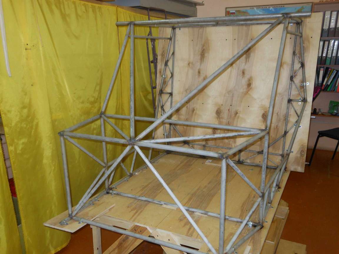

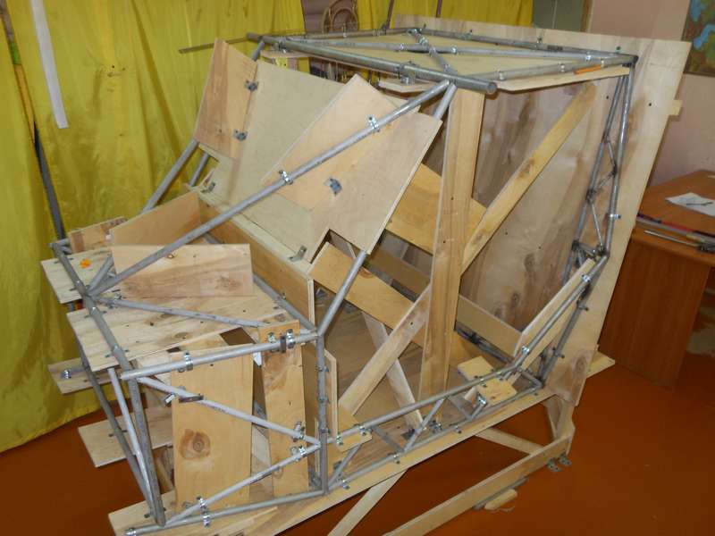

Приятно осознавать что сегодня рабочий день прошел не  впустую. Частично уже проварили,  а где то еще пока на  "прихватах".  В итоге  вот что получилось.
    84,5 КБ · Просмотры: 225
Теперь хоть как то габариты  кабины  видны. Теперь уже можно смело посидеть в   "кабине  самолета"  🙂

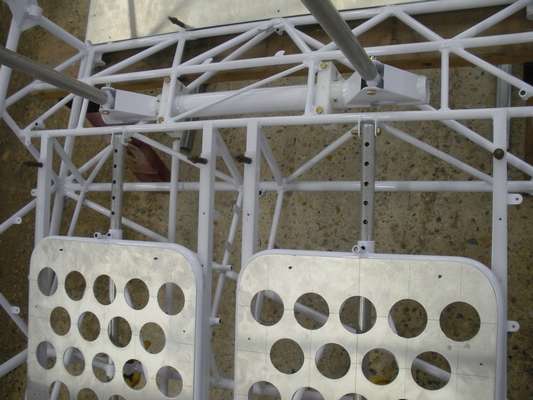

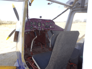

Третий день ломаю голову,  а посему  прошу  помощи опытных пилотов и конструкторов.
Сейчас занимаюсь кабиной, в  частности установкой сидений и крепления  РУСа.
Хотел изначально сделать в точности как на  Хайлендере (см. фото ниже)
Но вот стоит ли городить весь этот "забор" ради того чтоб регулировать сиденья?
Поэтому  вопрос, часто ли приходится регулировать сиденья? Может проще  сделать нерегулируемые под себя  "любимого", оставить лишь откидывающие  спинки, чтоб можно в  багажник   вещи складывать?
    29,1 КБ · Просмотры: 197
Здравствуйте,Марат.Слежу за Вашей веткой с самого начала,мне она очень интересна.Сам сейчас восстанавливаю самолет и тоже дошел до вопроса о регулируемости расстояния от сиденья до педалей.Дело в том,что расстояние от седенья до педалей,это вопрос сугубо каждого пилота,как в машине.Я летал на многих моделях самолетов и скажу честно,когда коленки зажимают уши,а ты ничего не можешь сделать,это не совсем удобно.Другой вопрос,если Вы делаете пилотское кресло для себя любимого,то и регулировать ничего больше не надо,но если Вы хотите летать с "обеих" сторон кабины,а потом и научить еще кого-то,тоже неизвестно с какой стороны человеку будет удобней,то лучше сделать сиденья регулируемые.Веса это прибавит немного,но удобнее будет для всех.Теперь вопрос лично к Вам.Мне тоже очень нравятся самолеты короткого взлета и посадки(STOL),тогда не проще ли было взять за базу тотже пайпер каб J-3,с его превосходными летными характеристиками,поставить на него закрылки,и сиденья не тандем,а рядом,пришлось бы немного переделать кабину,может чуть мощнее мотор,а там глядишь и новый бы проект образовался?Но это лично мое мнение.Удачи в задуманном.Если интересен мой проект,посмотрите ветку"восстановление самолета condor tl-232".С уважением,Евгений.
