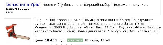

Объём двигателя бензопилы  "Урал 2т электрон" 109 см3. Почему 160 см3 ?

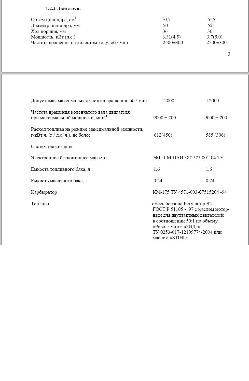

Есть ещё "Урал-70"(76) вероятно цилиндры от него.
    71,3 КБ · Просмотры: 226

Тип двигателя
        внутреннего сгорания одноцилиндровый двухтактный
Рабочий объем (расчетный), см3                                                                               75
Диаметр цилиндра, мм                                                                                         50
Мощность при частоте вращения коленчатого вала (7000 ±500) мин-1
кВт (л. с.), не менее                                                                                               2,6 (3,5)
Частота вращения коленвала двигателя мин-1
На рабочем режиме                          7000+500
На холостом ходу                        Не более 2600
