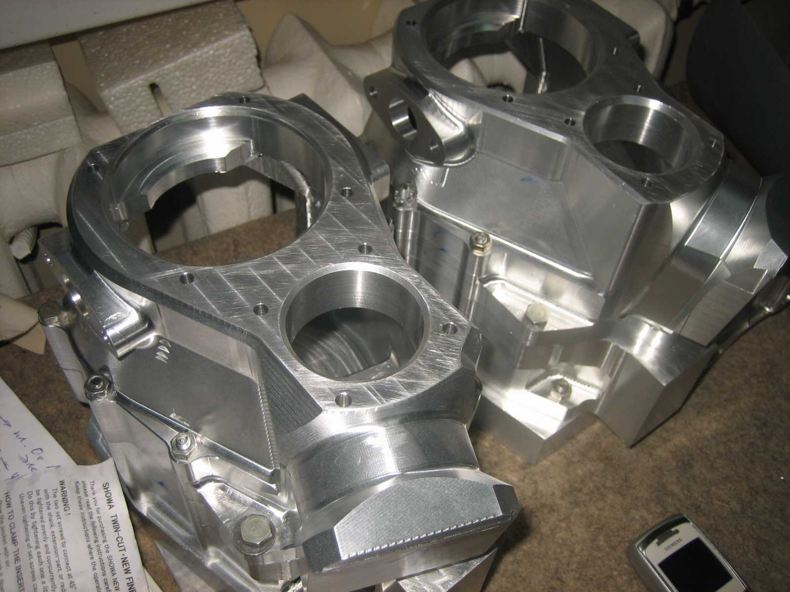

Заблуждаетесь уважаемый. Время самодельных моторов только началась, за рубежом во всю моторы производят с "0", в домашних мастерских. Программное обеспечение и станки ЧПУ, дают любые возможности.
Доходит до того что автомобильные заводы в домашних мастерских устраивают, кузовные отелье и т.д.
При строительстве самолета "Черок", где я работал конструктором, вытачивали например вот такие детали.
Это корпус редуктора от мотора R-912, в редукто имплантирована дополнительная шестерня, от которой выходит вал отбора мощности.

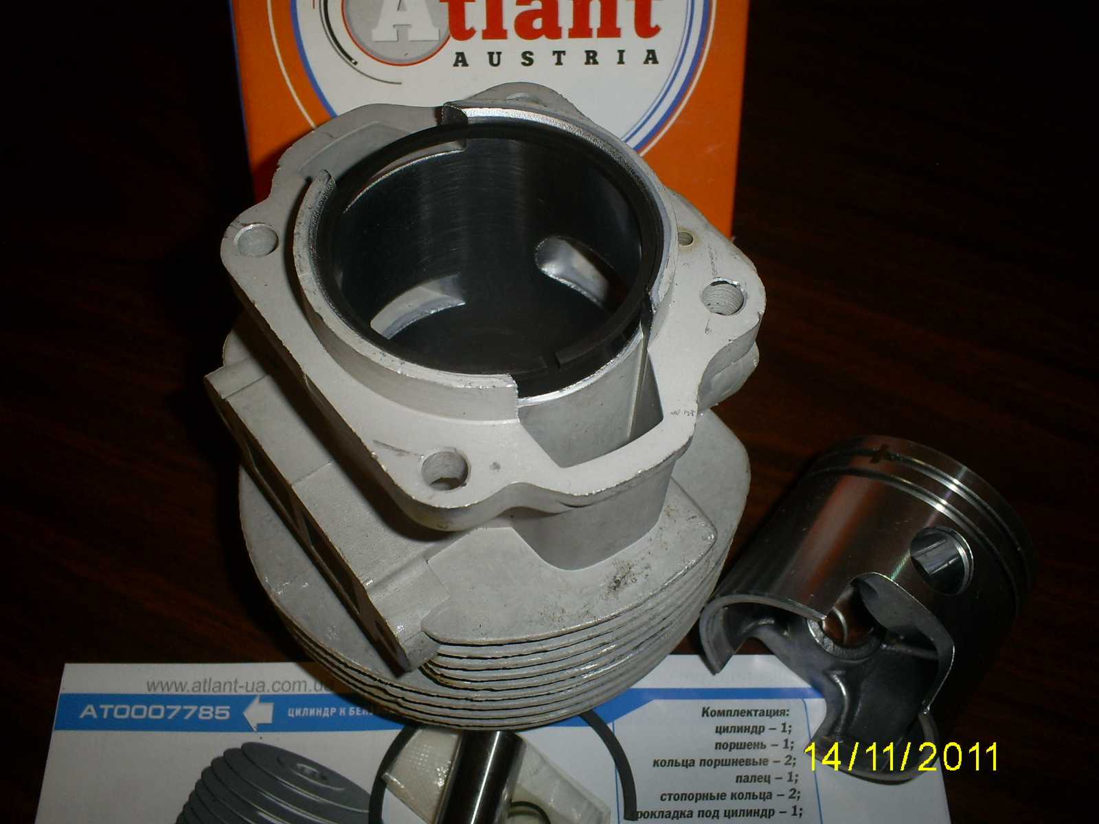

я купил ЦПГ от Урала Австрийского производства, качество радует, цена тоже, 950 руб
Было бы интересно взглянуть на фото,и результаты замеров геометрии цилиндров узнать. У меня товарисчь занялся этой темой. Но те цилиндры,что он купил,прямо скажем,не радуют... 🙁
Есть КВ, буду заказывать,С подшипниками сальниками прокладками 1,5 тыщи, из-за шатунов только буду брать, в Жуковском на базаре магазинчик.
на сайте посмотрите, там все подробно.

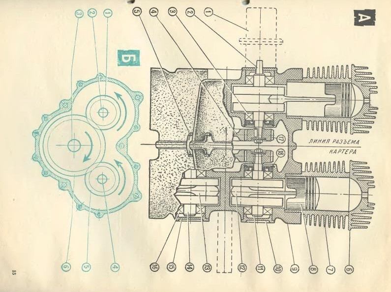

Вообще смысл в том, что нет резона гильзованые цилиндры по небу катать, с тремя возможными расточками. на пиле вес вообще смешной и ЦПГ можно просто как расходники менять, плюс еще оборотами поднять мощность, масла, топливо позволяют. и совсем хорошо если спарить на один коленвал два или четыре целиндра. Весовая отдача по любому больше чем у 1 целиндрового.
    71,1 КБ · Просмотры: 229
  Видно  каждый  в  этой  жизни  наступает  на  свои  грабли.  Удачи  Вам.
вот так, только коленвалы оставить как есть, меньше влияния от тепературных диформаций и другое, вообщем так уже длают, да и прошще самодельщику, и редуктор встроенный. Одни плюсы 🙂
