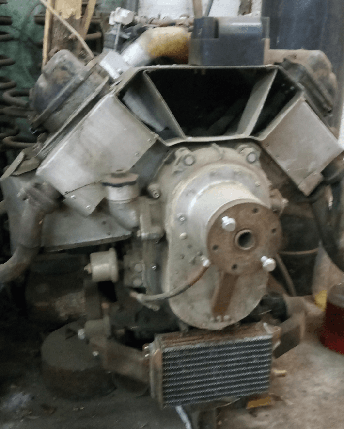

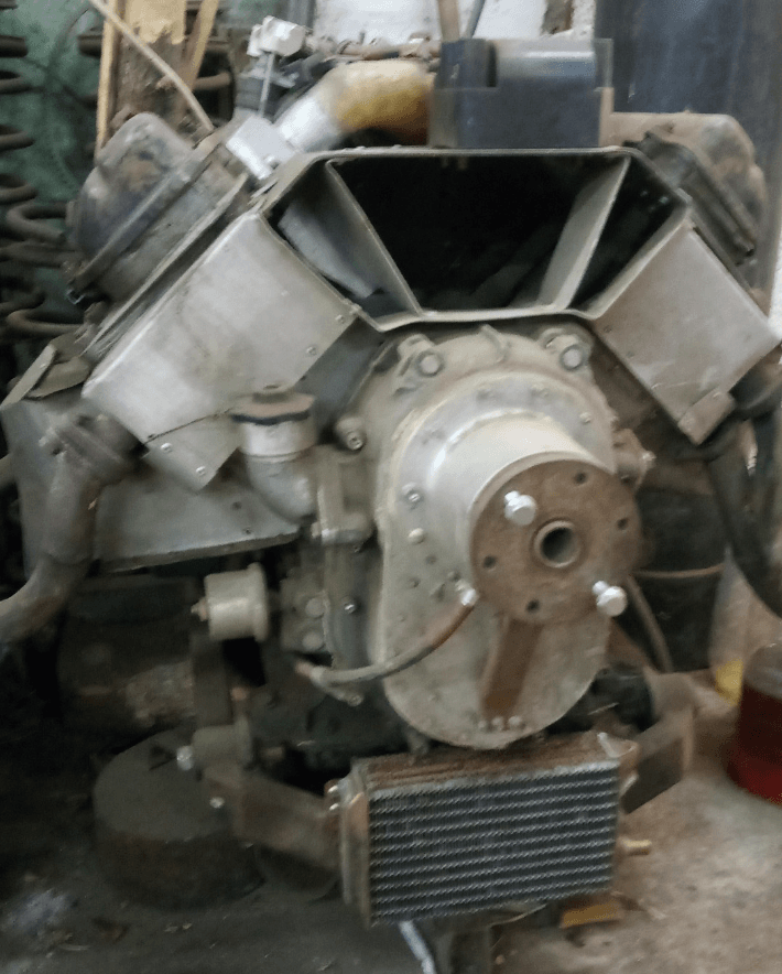

Самодельный ДВС
Наиль, ты б его надраил, отпи...сил, на досуге до блеска, это ж рукотворный памятник! 🙂 Пишуть, сейчас лазерная очистка чудеса творит, и она доступна!

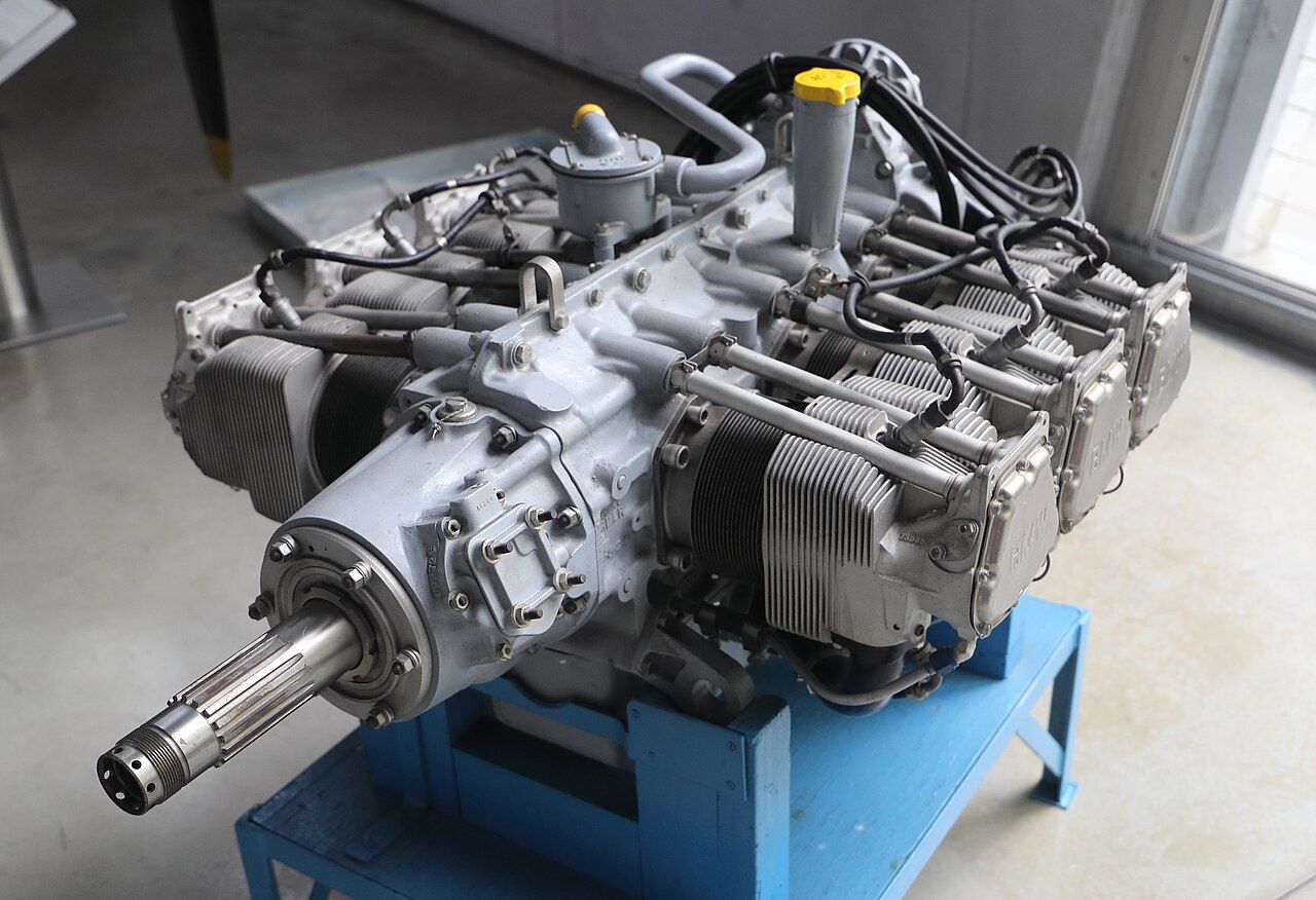

Поинтересуйтесь, ради интереса, почему авиадвигатели с такого рода редукторами производились не долго, вот к примеру:
From Wikipedia, the free encyclopedia
Поинтересовался, там ничего про разрушения двигателей, но есть про плохую экономичность. Остальное домысел?
На всех остальных не редукторных движках ЦПГ и рабочий процесс осуществляемый там их устраивал, а на редукторнике зубья редуктора стали мешать и экономичность резко ухудшилась. Мужики, вы что ведётесь на всякую "ботву"? Американцы ведь совсем не идиоты чтобы на весь мир говорить что они обгадились по собственной дури.
Если кому-то хочется сделать редуктор совмещённый с распредвалом, та на здоровье. Деньги ваши, время ваше ну и жизни ваши. Если опыт предшествующих поколений авиамотористов вас не интересует, делайте что хотите, это ваш выбор.
Кстати в одноцилиндровых и 2-цилиндровых стационарных двигателях Хонда миллионами ставится шестеренчатый редуктор именно 1:2.
И о чём это говорит? Двигатели стационарные с центробежными регуляторами-ограничителями, с диким запасом веса и прочности, соответственно. Лежит у меня на балконе подобное "счастье". Вопрос, причём тут авиамоторы? Мужики, если начинаете "городить" свои моторы, вы хоть учебники почитайте, всё больше шансов что не свернёте себе шею. Если уж хотите соединить шестерню распредвала с ведомой шестерней редуктора то почитайте для начала учебники по кинематике и динамике поршневых двигателей, посмотрите там раздел про крутильные колебания.

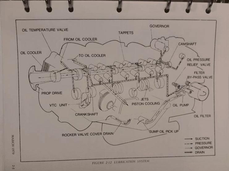

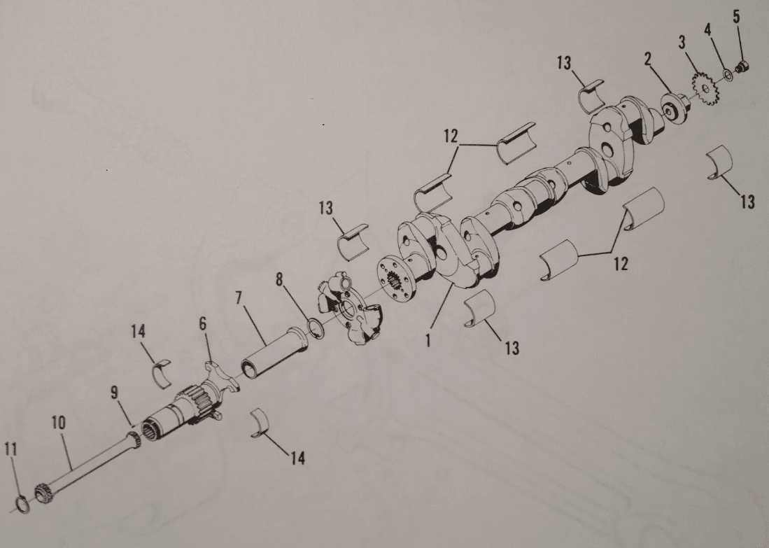

Continental Tiara
Из руководства по ремонту 1979года
Некоторые запчасти отличаются от обычных Континенталь и до сих пор доступны к покупке.

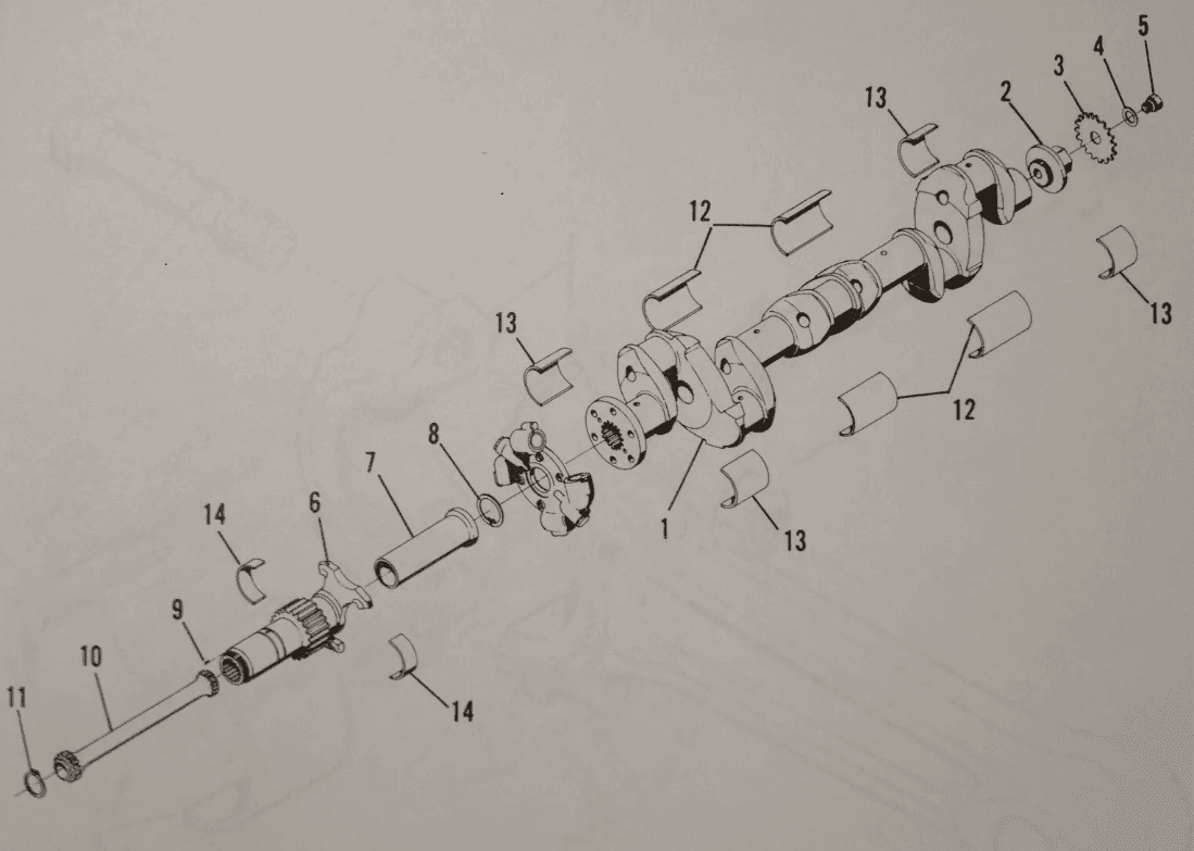

Вот один из самолетиков с 285 Тиара

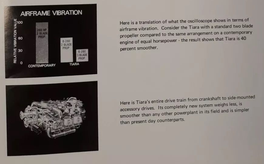

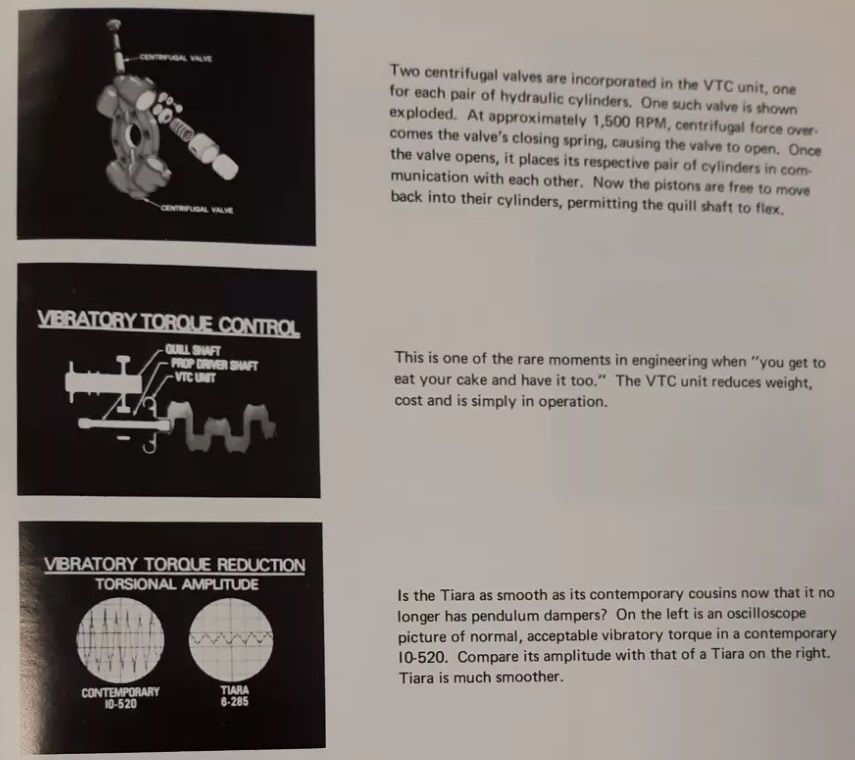

Тиара замечательный мотор где пропеллер вращается на распредвале с использованием Vibratory torque control.
В общем благодаря демпферу этот мотор имеет меньший уровень колебаний чем безредукторный двигатель той же мощностью 285лс

Z1=9, Z2=18 шестеренки не попадают на друг друга. Не в этом проблема
у него внутренний блеск)) и он не памятник, я ему раз в 2-3 месяца коленвал прокручиваю в надежде на светлое будущее 🙄

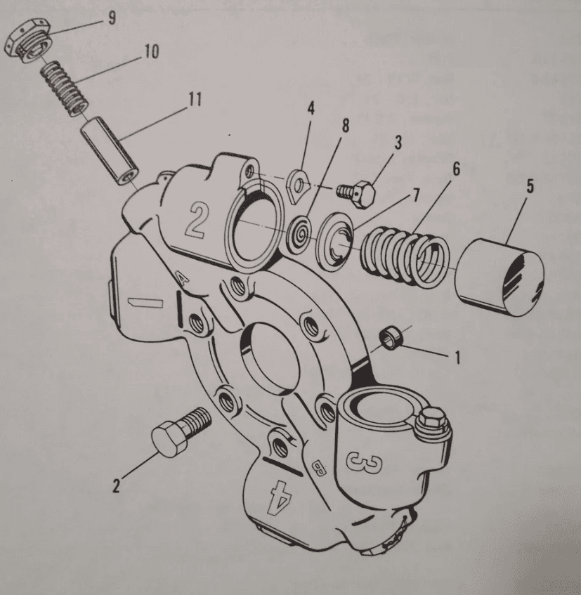

Вот не было у меня тогда интернета, можно было заморочится и с цилиндриками и поршнями, это получается пружинно гидравлический демпфер!! Деталь 6 в моем случае был трехлучевой и пружинки я подтачивал чтоб не было одинаковых по упругости.
Почему нет то, про нечетность зубьев мне препадовали в технаре, в курсе, поэтому попросил помочь "ученого человечка" рассчитать шестерни с запасом, сейчас уже не помню тонкостей, было в 2001м и шестерни, вал винта с узлом демпфера заказал на заводе где сейчас Ту160е ремонтируют , тогда можно было, сделали из 30хгса с последующими термообработками, кстати обратная деталь демпфера садится на вал винта на шлицах. Во как раньше могли!! Поэтому я и был спокоен по надёжности в этом моменте

Тут все "прелести" редукторного двигателя во всей красе, диаграмма крутящего момента знакопеременная, хлопцы поняли что облажались и потихоньку свернули производство всех этих 4-х, 6-ти и 8-ми цилиндровых, редукторных, технических чуд. Посмотрел на годы выпуска этих двигателей, производитель "влетел на деньги", отбить затраты на проектирование и производство, судя по всему, не удалось. Сложно признавать свои ошибки вот и придумывают причины в виде низкой экономичности. Ну а то что продолжают поставки запчастей так это они обязаны делать по закону, в противном случае судебные издержки. Поршневой двигатель унифицирован с без редукторными, так что не сложно обеспечивать запчастями. Ну а "не верующим фомам" что можно сказать, опять повторяюсь, деньги ваши, время ваше, жизни ваши, делайте. Естественный отбор ни кто не отменял. В мире техники много "красивых идей и разработок" которые оказались провальными.

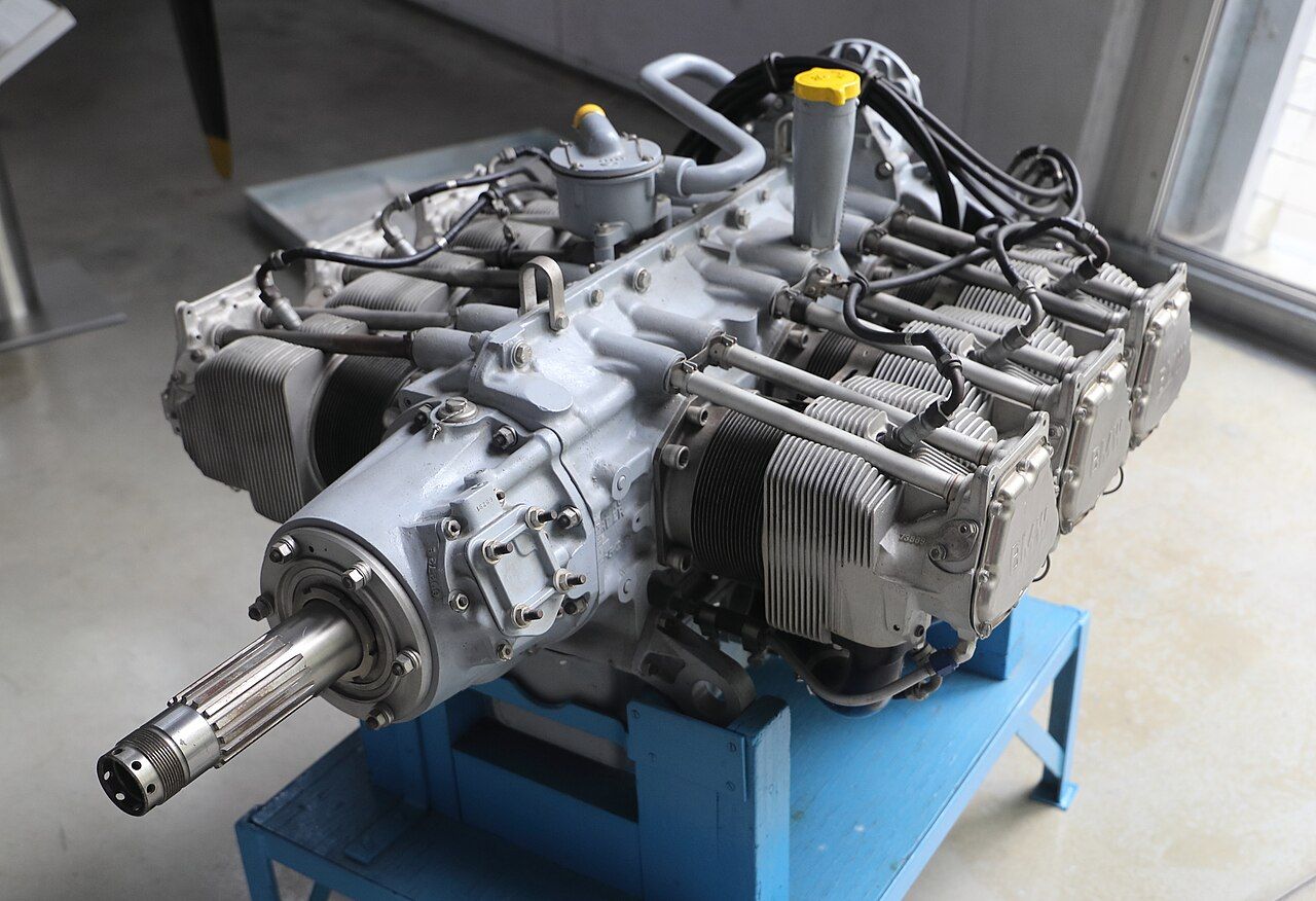

Вот этот редукторный Лайкоминг выпускался с 1954 по 1986. Планетарка с 3 сателлитами. Не дай бог войдет в резонанс с 3 парами цилиндров 🙂
Но там и муфта есть ? Или только для защиты при поломнке винта ?
Работает всё в комплексе.
У этого движка редуктор с коленвала, и ещё у планетарок разве бывает резонанс?
