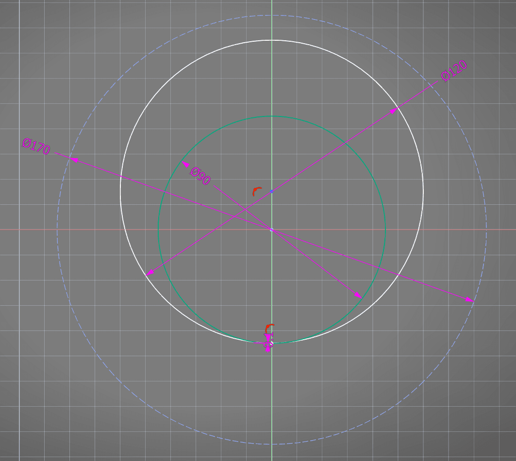

Я нарисовал 3цилиндровую звезду в стиле Кениг 441см. Картер, коленвал и цилиндры весят вместе 8кг.

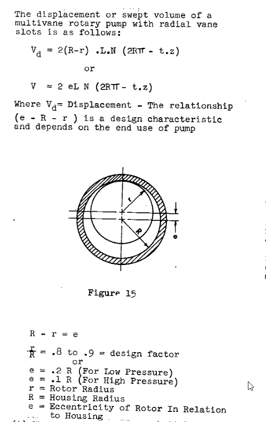

Ну и какой компактный и надежный механический нагнетатель поставить чтобы подавать в картер 300см3
за оборот с учетом того что внешний габарит картера вписывается в окружность 170мм?
От 1,4 тфси вага за оборот дает примерно 360 кубиков. Цена 100-200 эвро. Или амр300 - тот весом 2 кг и на 300 кубиков.

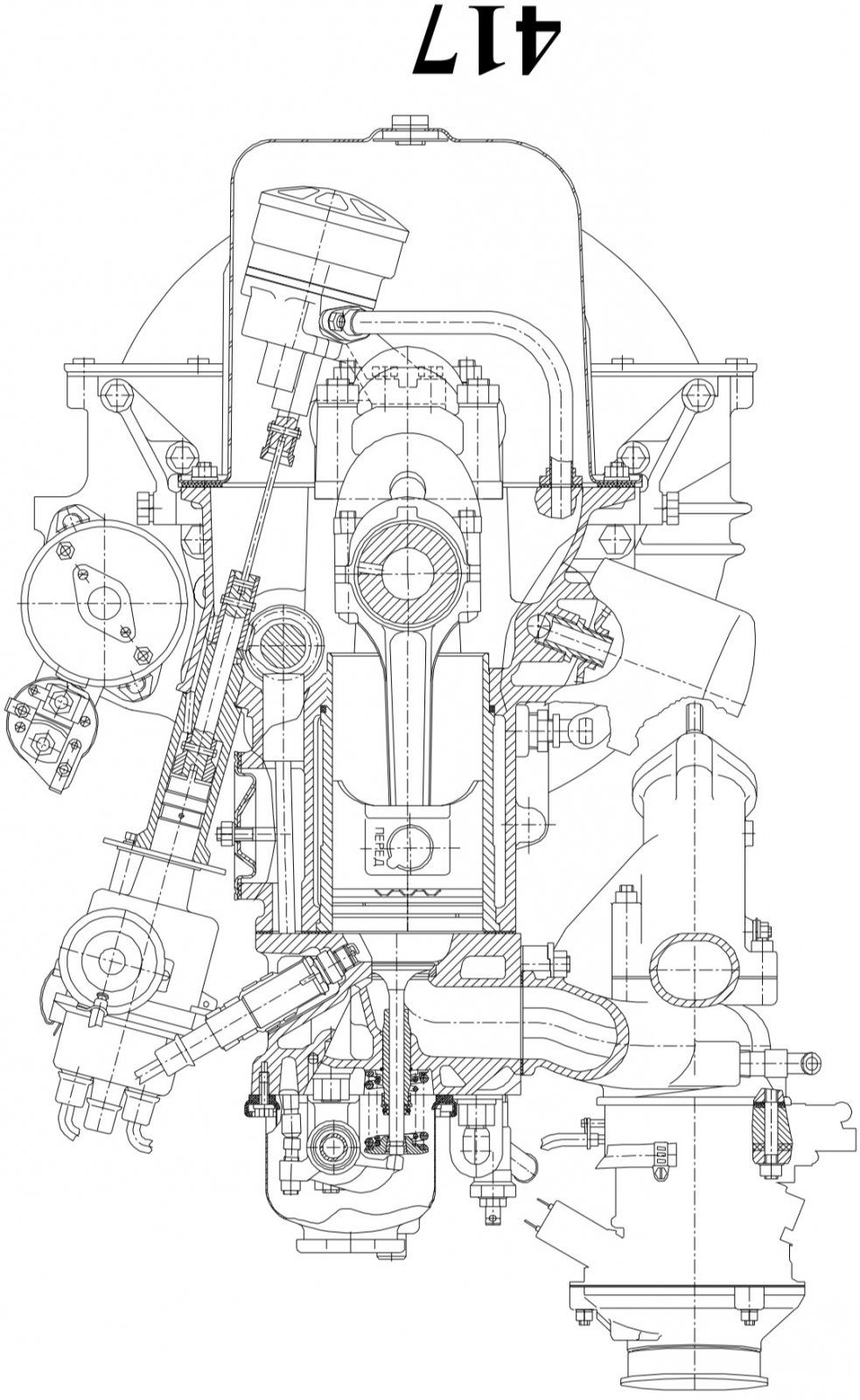

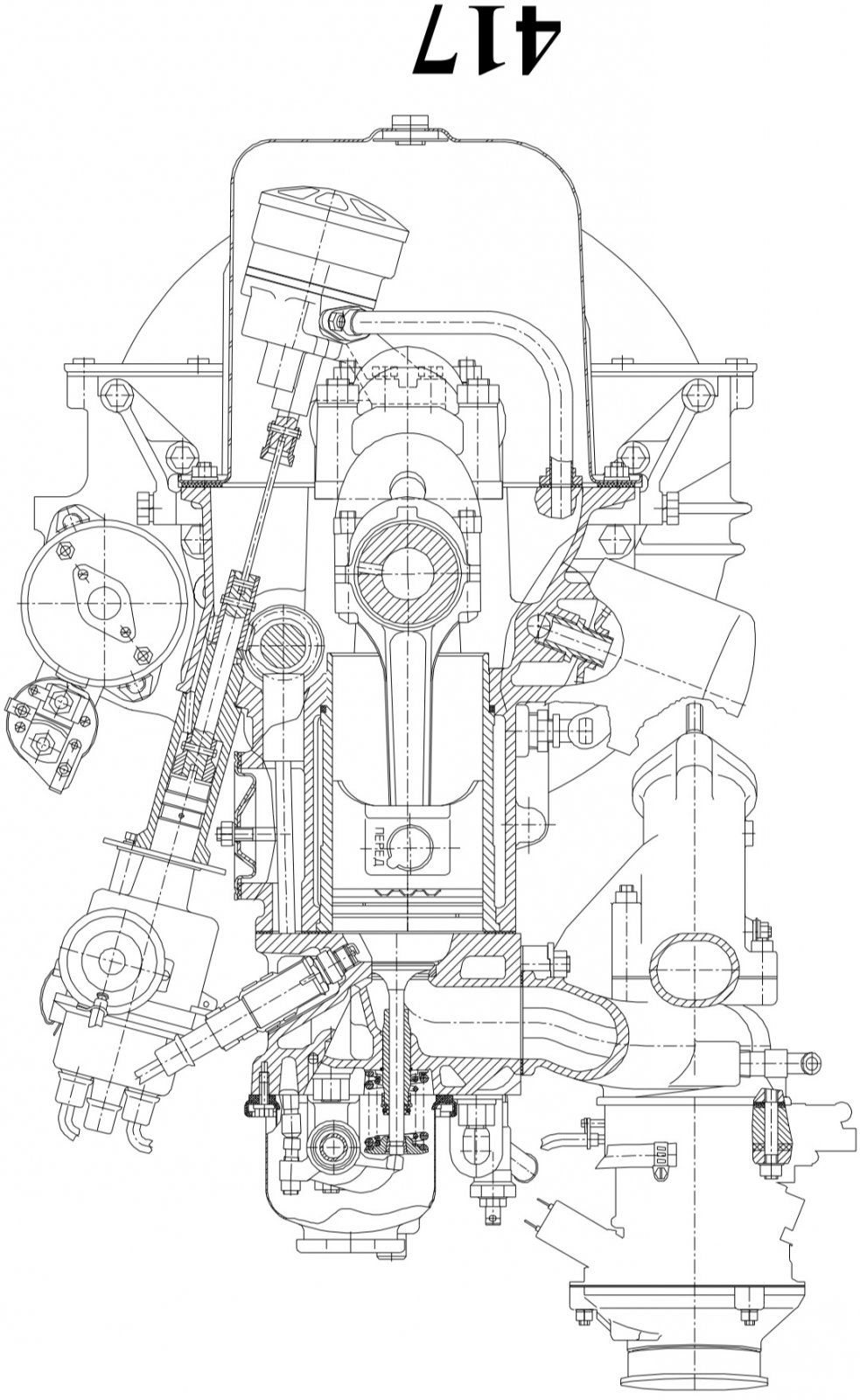

5 цилиндровая моделька, показана само изготовление. Сразу запустили от подножного компрессора 🙂 Странно - тут нету прицепного шатуна ? Или показалось ? Оно как бы и необходимо имхо.

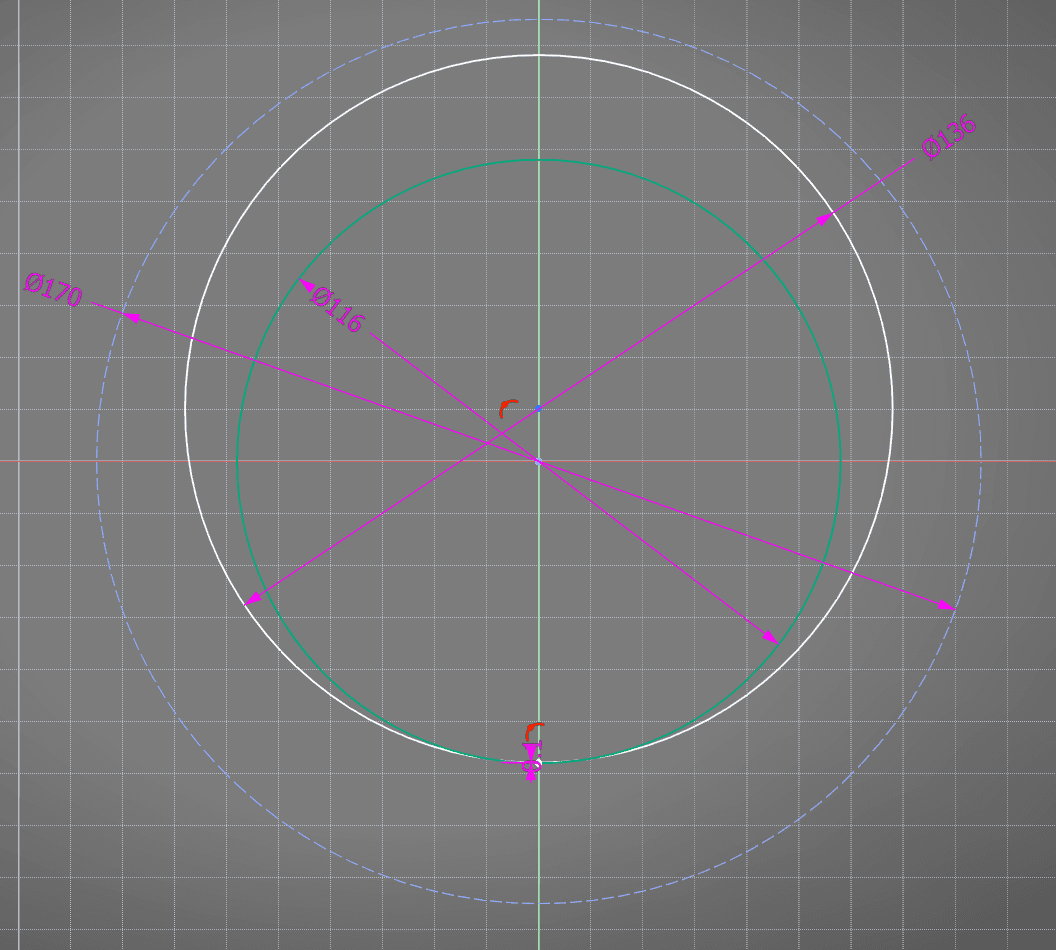

По аналогий с картиной выше и на 300 см3 :
Или такой с меншим эксцентрицетом :
