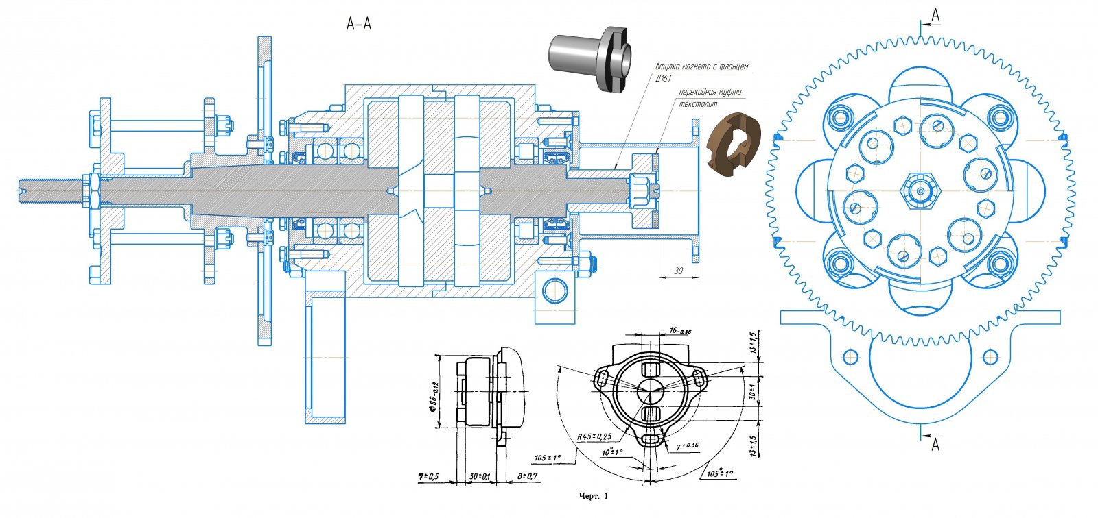

Это переходник к магнето и эл. зажиганию.

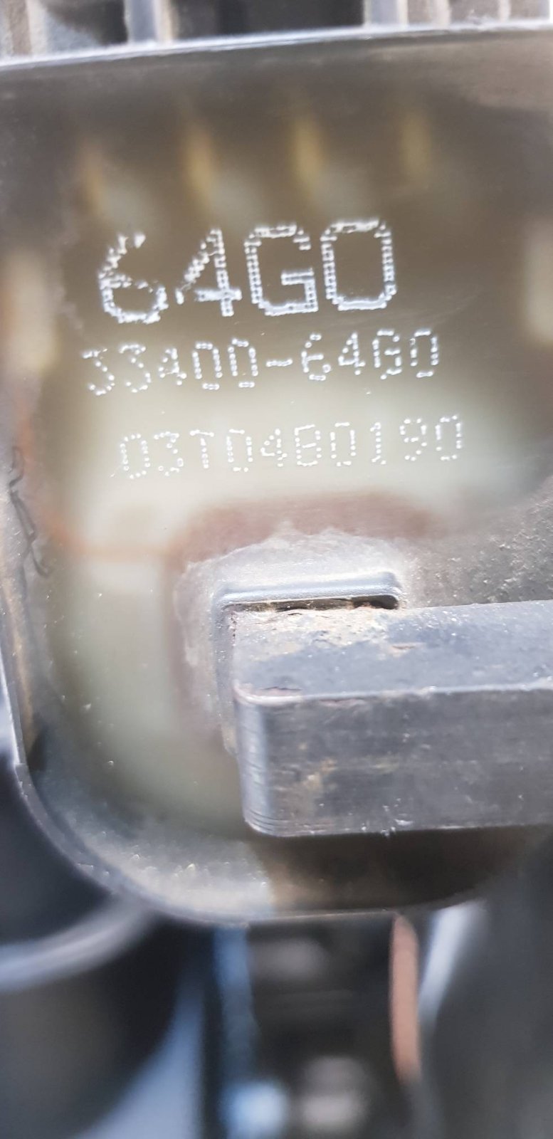

Так как буду делать его максимально ремонто пригодным. Я модуль зажигания с центробежным регулятором и двумя датчиками Холла вставлю в нижнюю ось редуктора. Вал немного удлинить пришлось. Но зато 100% задублирую зажигание. Будет две Японских "сухих" катушки . Из моего 36 летнего опыта связанного с двигателями и их системами. Это самая надежная 2х пиновая катушка со встроенным коммутатором. Два датчика Холла- две катушки- 4 свечи.
Я такие катушки ставлю много куда. Себе сделал инжекторный Субару ЕА71 и там тоже такая стоит. Выпускают ее до сих пор. Купить проблем нет. Стоит не дорого.

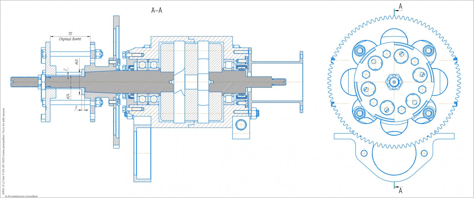

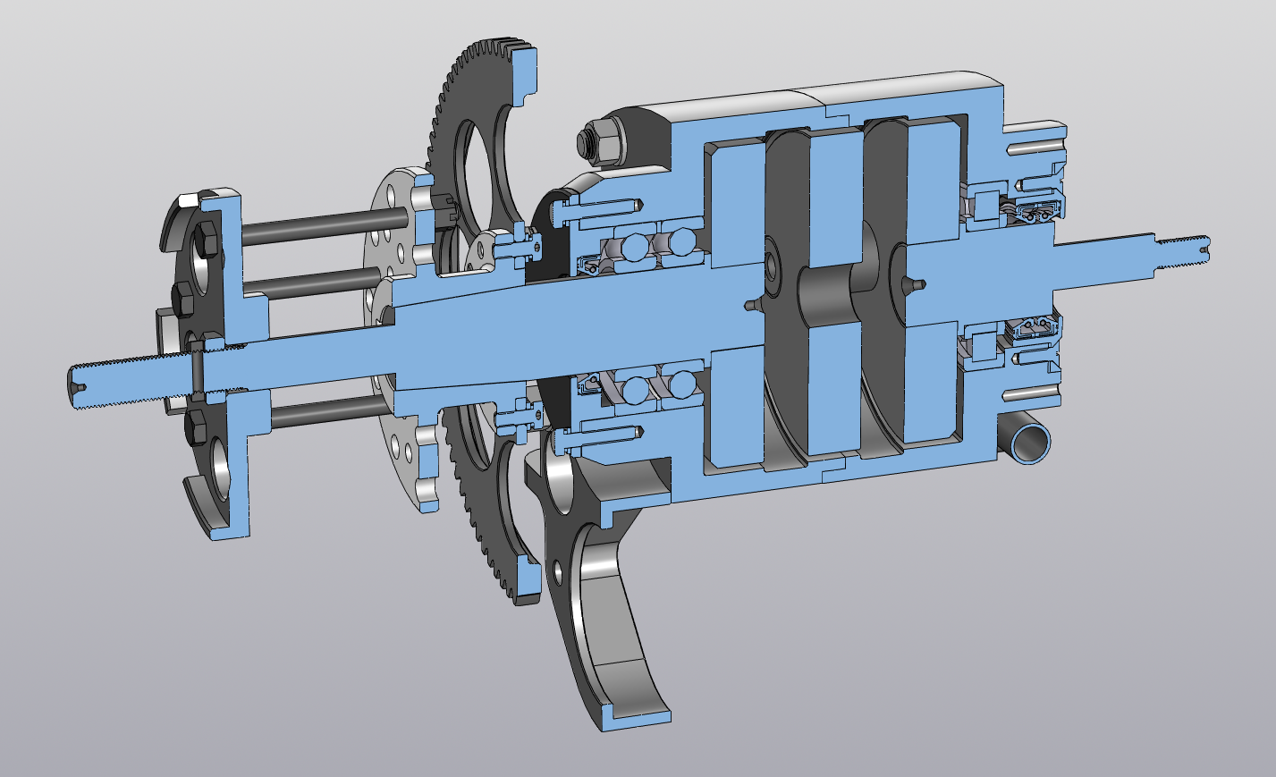

Вот такие будут редуктора. Тянущей и толкающей схем. Модели у литейщика. Придется немного очереди на модель подождать . Оборонка сейчас важнее. Но в августе обещает первые отливки отдать. Деталировки на 4 первых комплекта подготовил уже.
В нижней оси в редукторе полость. Туда модуль и встанет.

Скажите, а с уменьшенной до 20 мм по высоте щекой. И пальцем на Ф29 , Вы на какие максимальные обороты выводили мотор? Вопрос не праздный. Все таки я дуду делать цилиндр Ф76. Палец будет больше весом Ф18, поршень немного тяжелее, шатун то же. А посадка на 3 мм меньше. Понимаю, что диаметр больше станет на 4 мм. Но все же.

Втулочка под винт - это хорошо, но втулка винта монтируется на конус коленвала на химфиксаторе отдельно, винт ставится потом, с вашей втулочкой, короче толщины винта на 1мм.

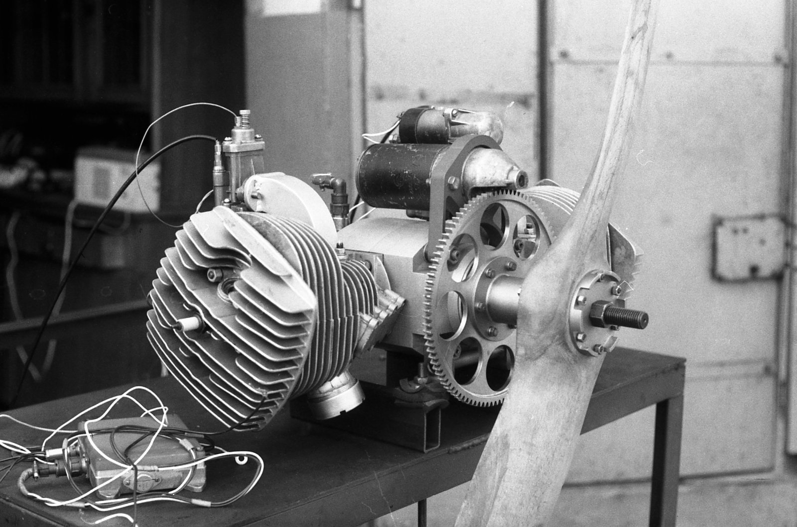

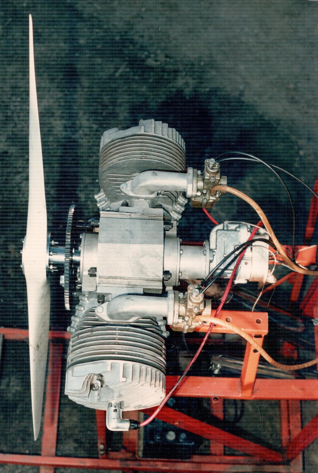

Как я уже писал, раскручивал до 6000, больше не пробовал, коленвал все выдержал.
Поршень от ИЖ-ПС пробовать не стал после беседы с тогдашним гл. конструктором. Это вообще ДРУГОЙ мотор, он даже крутится в другую сторону. Он. в силу своей одноцилиндровости не уравновешен в широком диапазоне оборотов и успокаивается в узеньком диапазоне 6800-7200, греется. На заводе хотели сделать принудительную смазку, даже была идея пытаться охлаждать дно поршня снизу, японский карб микуни и много чего еще, но отливка поршня вместо ковки, отсутствие микуни и неудачный маслонасос вкупе с тогдашним маслом(кто постарше помнит автол, ворованное с АН - 2 мс-20 или с тепловозов кс-19), поставили крест на симпатичной машинке с большим потенциалом. Но трясся он люто... Омлет из яиц седока был готов уже через час езды по городу. по трассе - порядок
Шестеренчатый редуктор не рекомендую - пики момента разбивают его вдребезги. демпфер на малой шестерне спасает слабо. Мне пришлось перейти на клиноременку, но тоже с демпфером. Думаю, введение в конструкцию устройства типа гидравлической коробки передач решило бы проблему.
Георгий Соломонович и Айрат, большое Вам спасибо!
Всё что было сказано в сообщениях, учёл и внёс дополнение деталей в 3D сборку модели.
Далее продолжу работу над деталями и крепежом со стороны установки магнето.

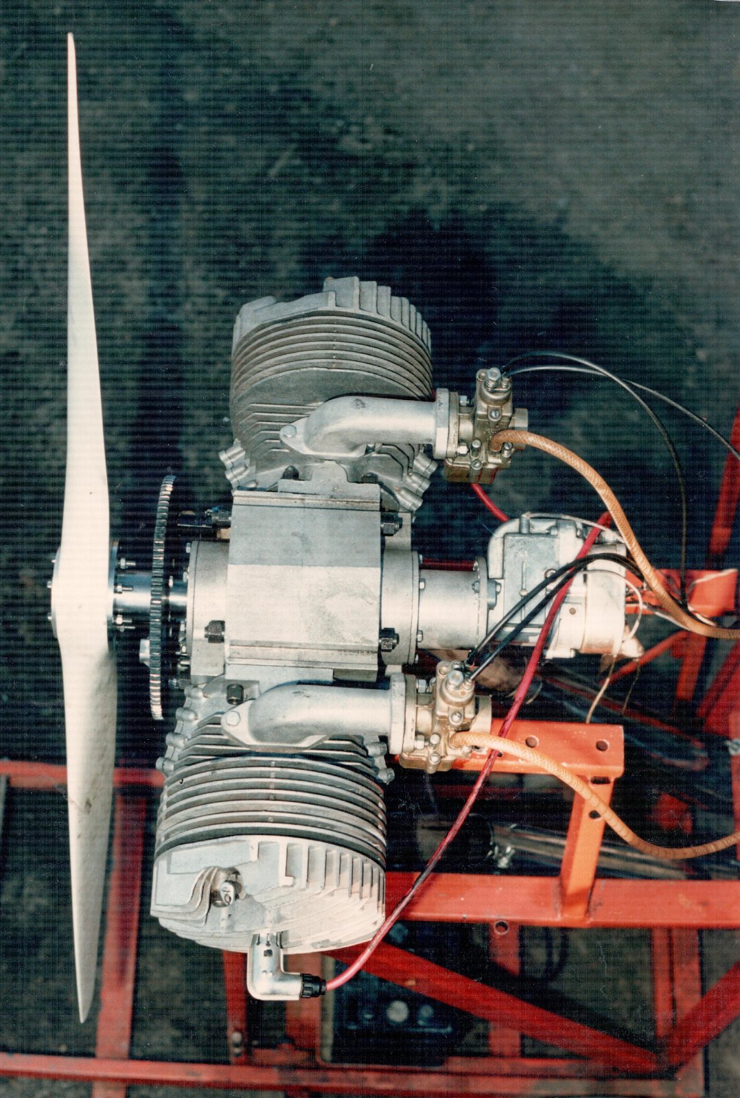

С "нерабочей" втулкой винта. Цветной снимок - серийный мотор

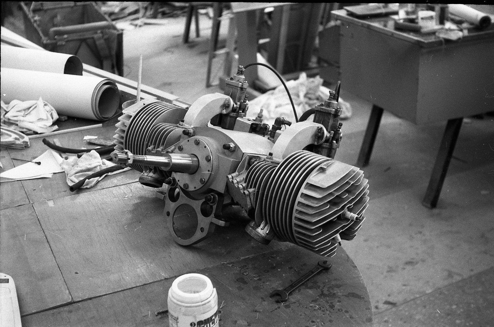

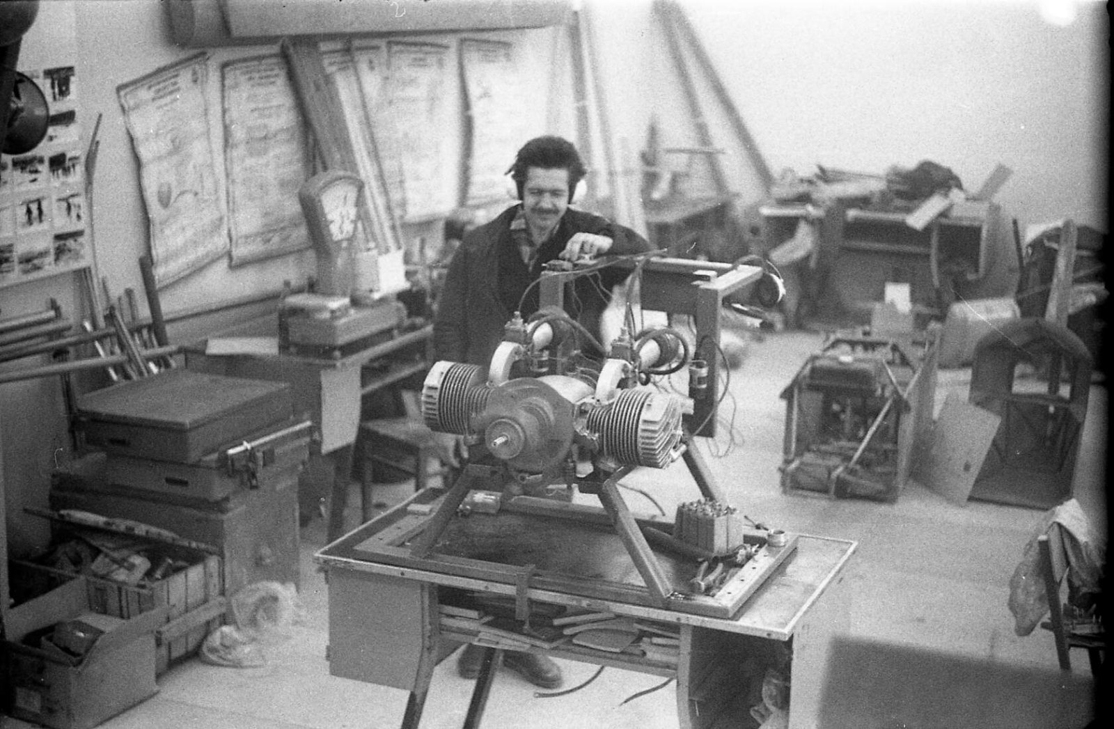

Я делал мотор из прутка по условиям прочности. Предыдущие попытки качественно отлить картер не получились. Я резал литые картеры вдоль и поперек, обнаруживал раковины в самых неожиданных местах. Поэтому, когда в цехе забраковали 2 заготовки Д 16 ПП, я их приватизировал и получился первый мотор. Дальнейшие попытки облегчить картер увенчались слабым успехом, вес удалось снизить примерно на 1 кг, но ручная работа по обгрызанию излишков меня не вдохновила, а потом даже заставила пожалеть, когда захотелось поставить бензонасосы или какое либо из 7 электронных зажиганий, а хорошие бобышки с картера уже "ушли".
Мотор делался на САМОДЕЛЬЩИКА с руками и головой, ни о каких вафельных технологиях, ЧПУ и пр. извращениях тогда и не слышали.
Лепить сборную солянку из обломков, найденных на свалках, я не хотел, т.к. будучи чистым самолетчиком, привык все делать из качественных материалов и на совесть, даже если получалось дороже. С 1982 по1988год я испробовал 6 моторов, а с 1989г мотор пошел в небольшую серию в Москве. Но перестрелка все убила на корню. Потом были 4 и 6 -цилиндровки, но это уже другая история...
