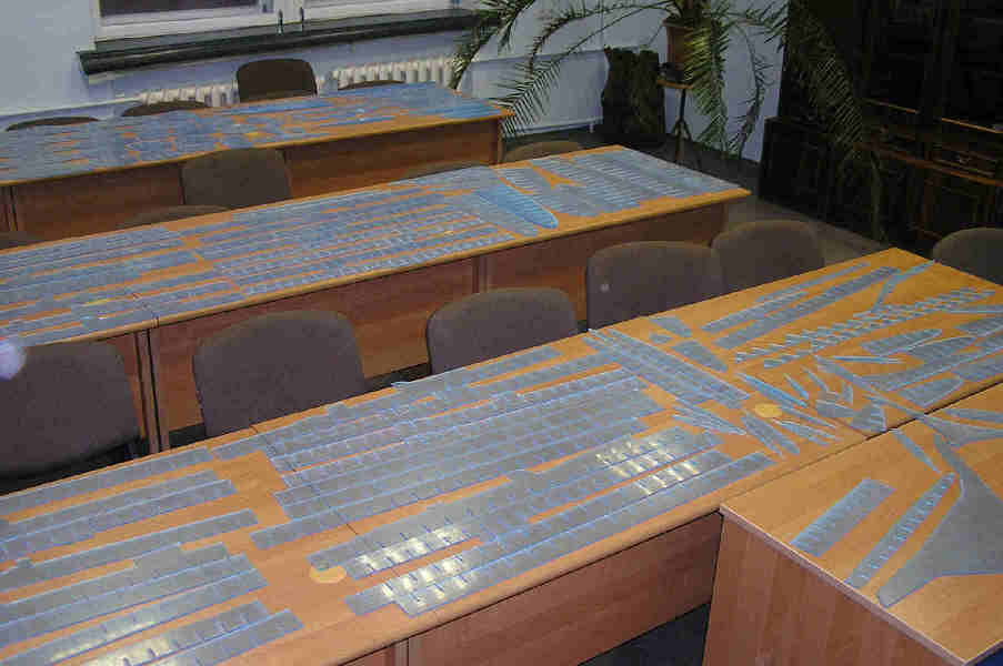

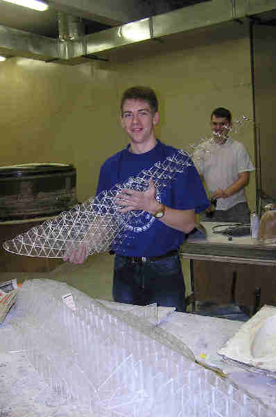

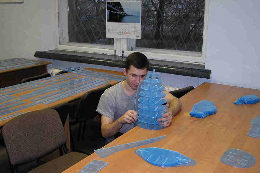

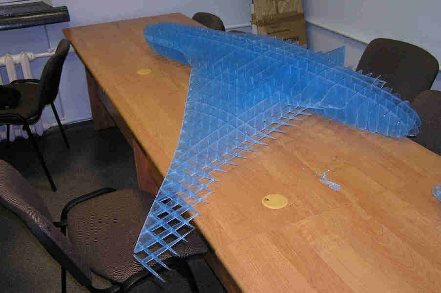

Поступил заказ на макет ДМС, на выставку, по технологии, аналогичной для макетирования каркаса большого. Неделя безсонных ночей, превратила два листа орг стекла 2*3 м, в кучку нарезанных деталек

Нравятся мне некоторые прикладные новые технологии, например лазерная резка

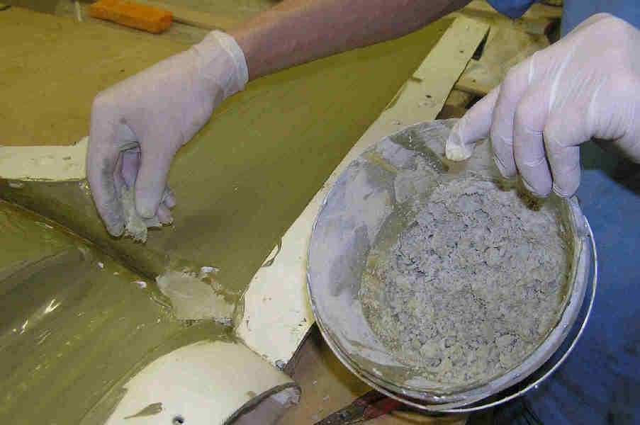

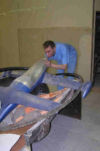

Пришло время делать матрицы для малыша. К сожалению был уход от отработанной методики формирования рабочей поверхности, и в качестве наполнителя для смолы использовали не цемент с латексом, а маршалит. В результате размазывания гелькоута весь антиадгезионный слой был поврежден. Причину установили позже, после оттирания прилипшей грунтовки к матрице по красивым разводам и черточкам

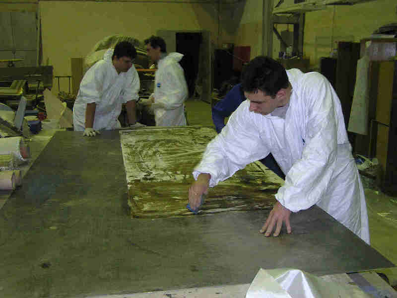

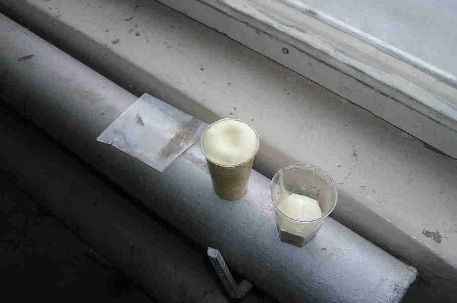

Попробовали новый для нас материал, пенополиэпоксид-40, в общем на пробу хорошо, в изделие не оч. в объеме греется, так что яйца жарить можно, прочность хорошая, а вот плотность получается далеко не та, что заявлена производителем, а акурат в 10 р! раз большая, в общем эквивалент дерева, только заливать можно. Еще оказалось, что попытки снизить его плотнотсь, за счет варьирования количества вспенивателя, температуры компонентов, позволяют снизить плотность с 400 до 100 кг/м3, но !!! Через 2-3 недели он дает усадку, и причем конкретную,  к тому же оказалось, что на открытых поверхностях он не вспенивается, у товаришей химиков проконсультировался, они сказали, чтовсе дело в вспенивателе, эф. температура которого 70-90 градусов, плюс он выделяет в поры водород, что было проверено экспериментально в лаборатории,  а значит ухудшает свойство эпоксидной части, с этим эталовцы борятся большим количеством отвердителя, Что в конечном этапе и приводит к нестабильным результам. В прочем кили на малыша мы льем из него, за одно и центровку правим

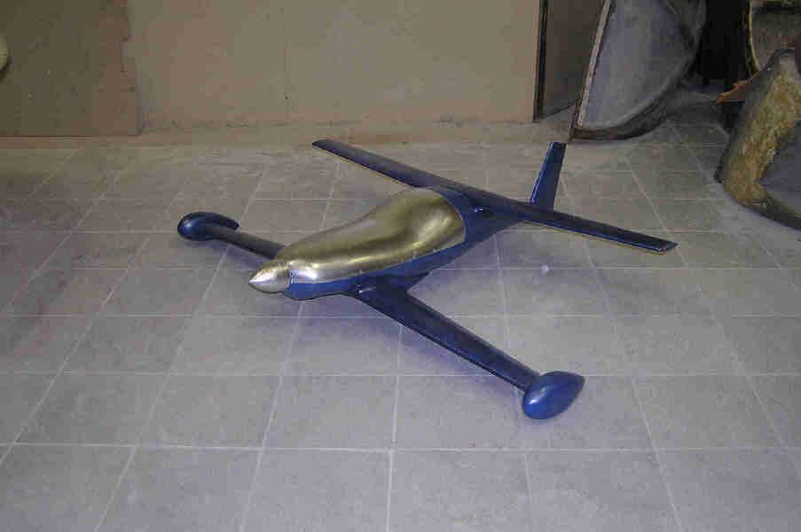

И тут пришол Архимед в Сокольниках, руководство сказало срочно подготовить экспонат, как всегда все в последний момент, крышка не подогнана, краска из балончика, в прочем вес получилось

Но ище и ДМС из орг стекла, жаль что благодаря уборшицам на выставке и любознательной охране, это была его первая и последняя выставка

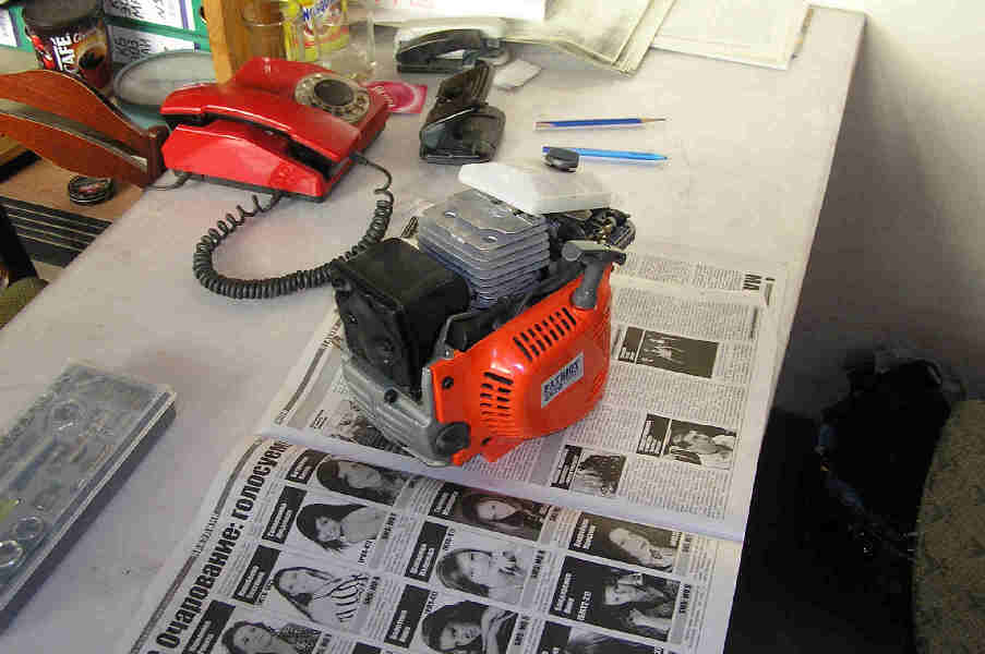

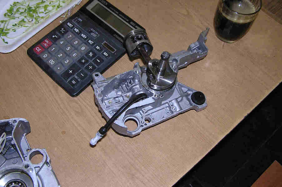

После выставки сразу наступили будни, после оценки различных вариантор (от электрики до боксеров), приняли решение установки на модель двиг8ателя от бензопилы, это самый дешевый вариант на 3 л.с., всего 4 000р, плюс куча ненужных запчастей
    37,8 КБ · Просмотры: 246
В разборе, видно интересный бензостойкий и гибкий трубка, с грузиком на окнце, будет в будущем качающейся горловиной 🙂

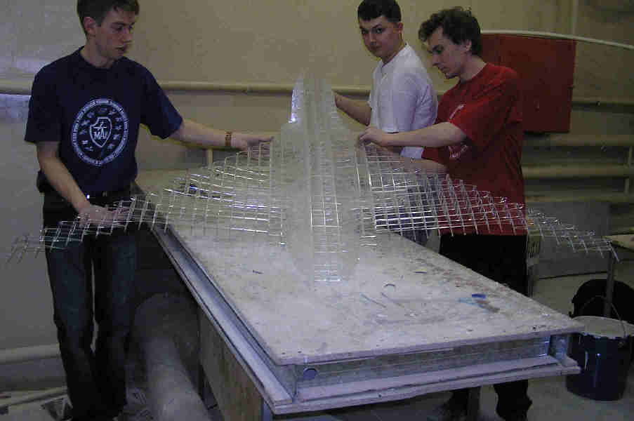

Начались бесконечные эксперименты по изготовлению крыльев, зацело, вместе с зализами и наплывами

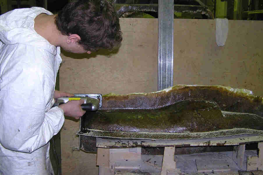

Несущий слой - один Э3-180,  зализы забивали почти сухой кашей, само крыло чем только не заполняли, пенополиэпоксидом, вес на выходе 1.4 кг, прочность такая, что крыло выдерживает человека, пена монтажная, вес на выходе 800 г, прочность крыла - никакая, двухкомпонентный полиуретан, плотнось 40, прочность достаточная для модели,  через пару дней усадка полностью "убивает крыло", в результате приняли решение  - изготавливать крыло на малыше так же как и на больном, отдельно под вакумом  из 3х слойки на пенопласте - центарльный кесон, носики и хвостики формовать отдельно

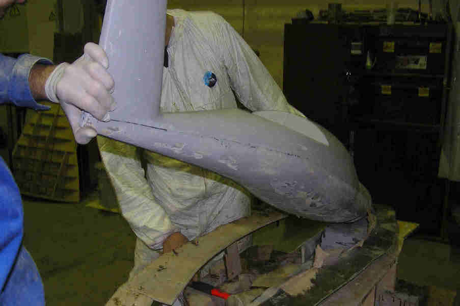

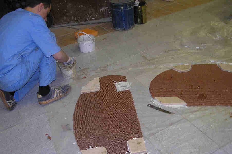

Поскольку мы уже изготовили несущие обшивки фюзеляжа, то пришло время делать начинку. Первый слой трешслойки был уже отформован, были и заготовки уже с сотами, бурные баталии, по пофоду стыковых шпангоутов, которые должны были быть 20 мм толщиной заполнителя, решено делать из тех же сот, добывив пару слоев тряпки, по местам будующих креплений, установили закладные из фанеры 20 мм, так что местами 20 мм все таки получили
    31,3 КБ · Просмотры: 261
Для лучшего приклеивания, закладные прижимали опорам будущего автоклава
