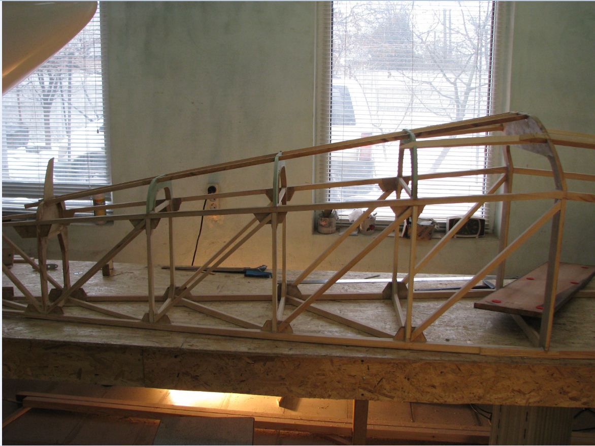

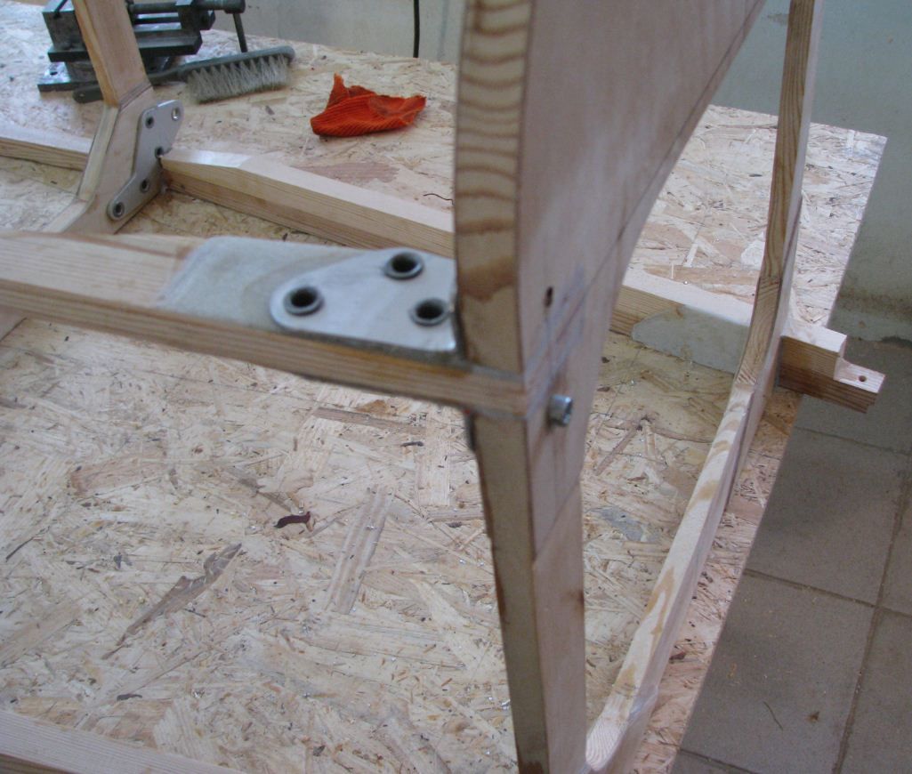

Продолжаем клеить хвостовую балку (сосна,ель,эпоксидка)Карбон оставили для лестници на чердак
    125,9 КБ · Просмотры: 366
Вот так,а сверху еще фанерная накладочка. Мне нравится

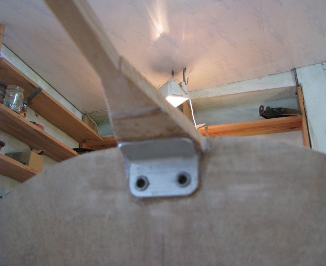

    94,7 КБ · Просмотры: 339

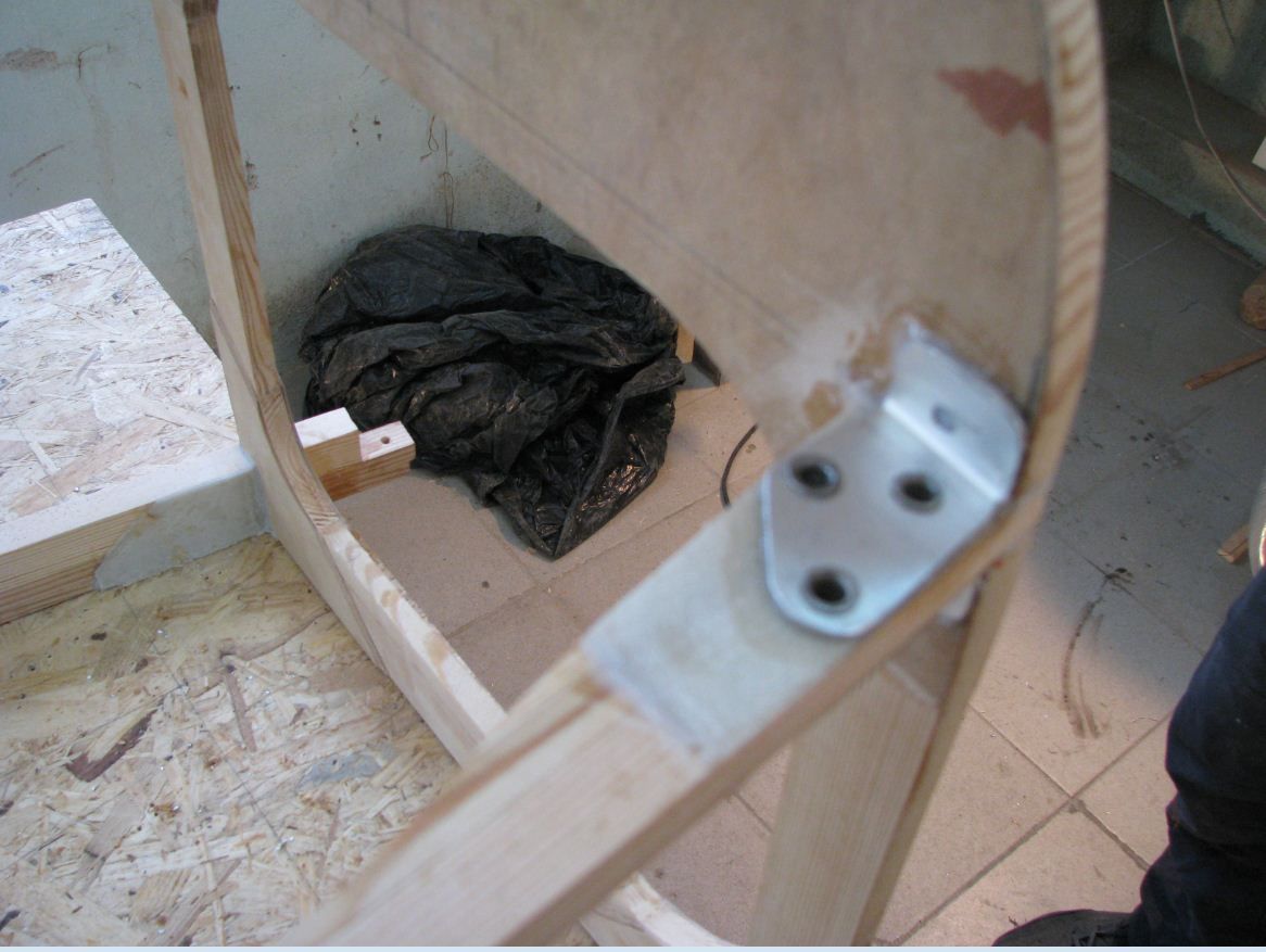

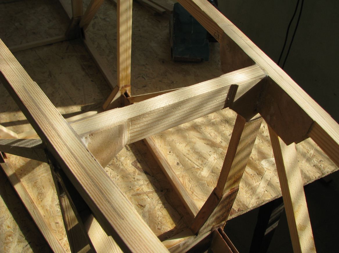

А что, разъемная? На собраном вроде не видно соединения за кабиной , или это только при постройке?
Цельная,склеивается на ус, место склейки усиливается фанерой истеклом

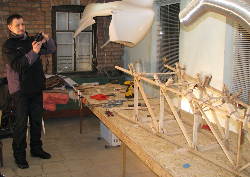

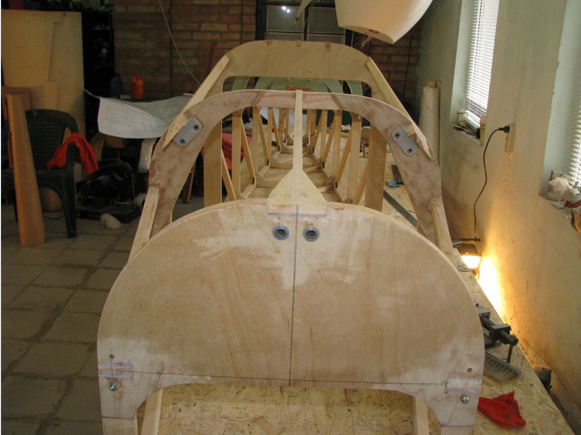

Первый шпангоут
    110 КБ · Просмотры: 344

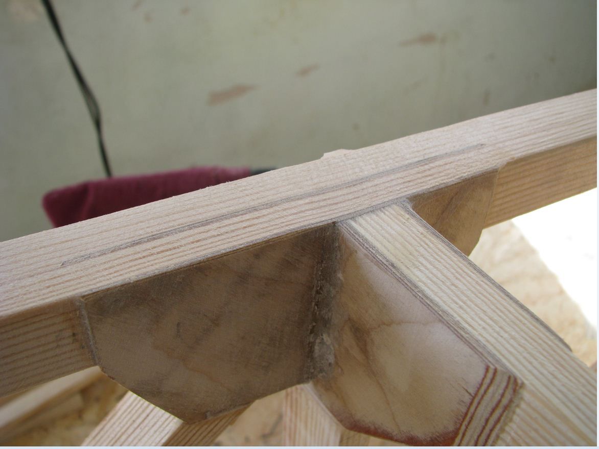

Фюзеляж потихоньку вырисовывается
    121,3 КБ · Просмотры: 315
Вид сбоку
    143,5 КБ · Просмотры: 335
