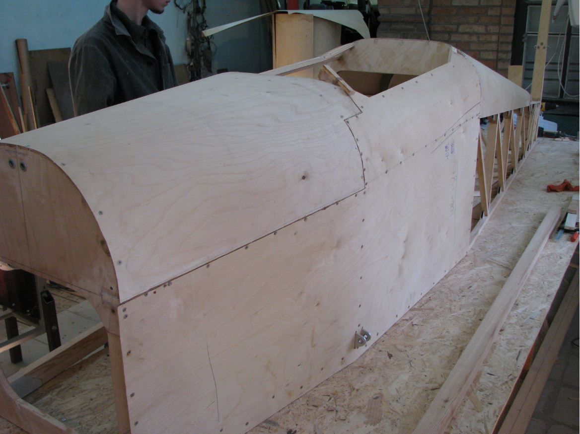

Самолет Barbos.

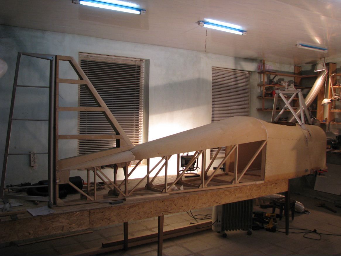

Вид сзади
    133,4 КБ · Просмотры: 274

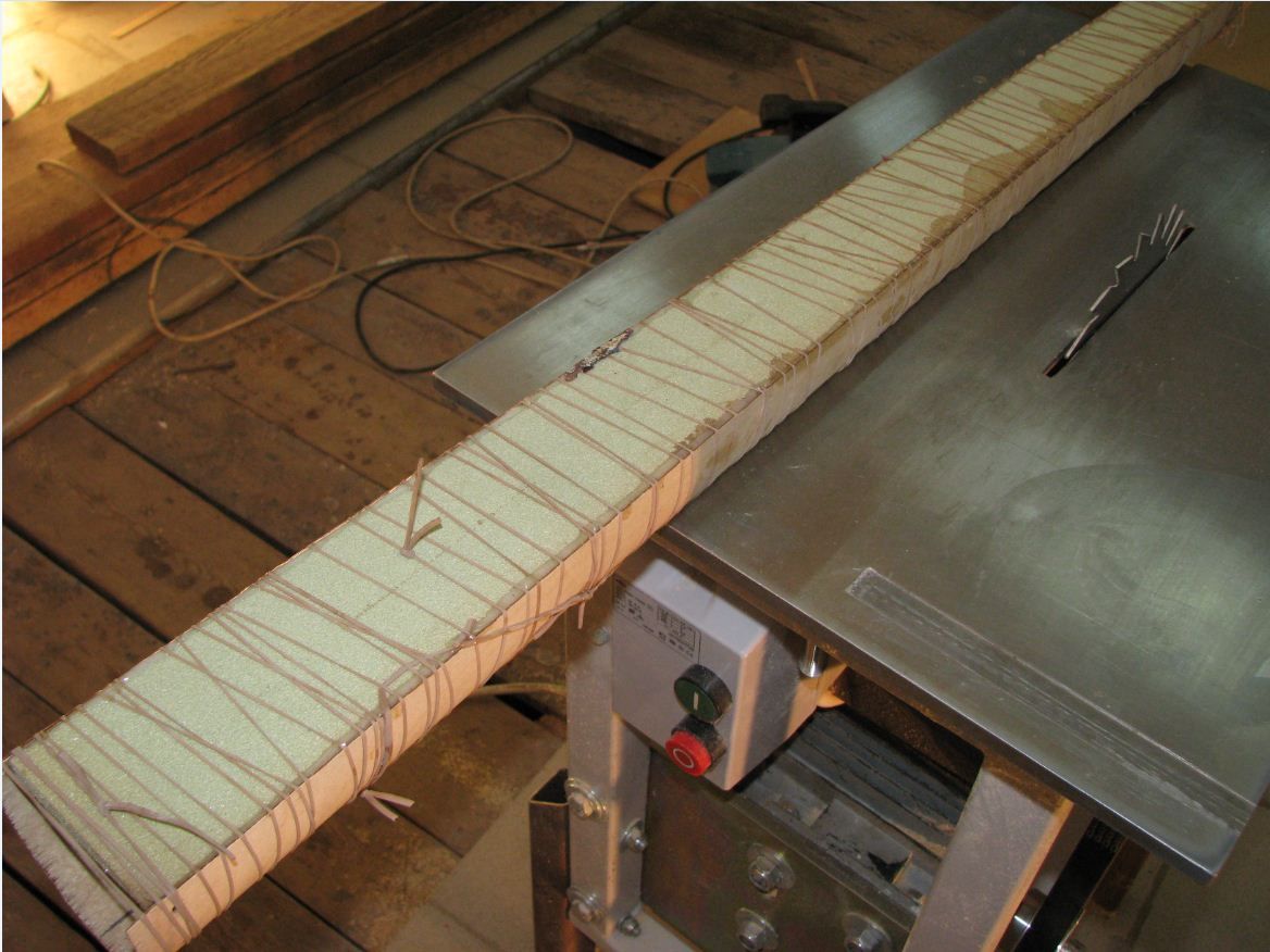

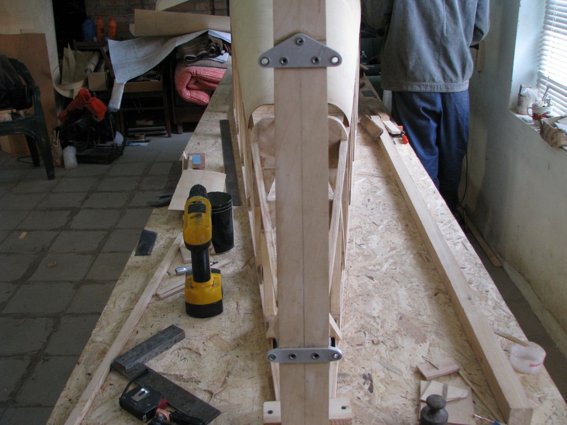

Начинаем делать киль
    132,2 КБ · Просмотры: 246

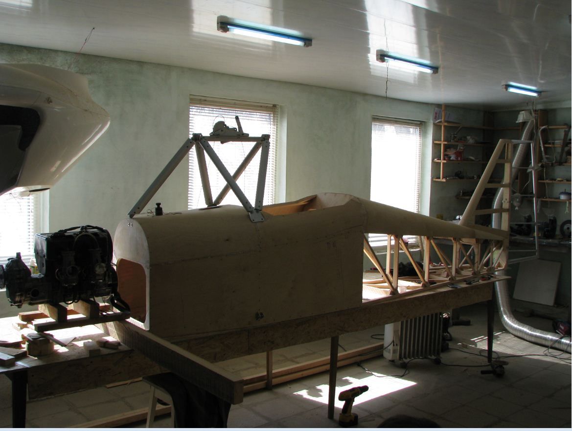

Мне нравится
    113,9 КБ · Просмотры: 312
А сколько по времени строили ?
И еще-не тесновато влезать и вылезать ?
Крайний снимок-около 30 дней работы.У меня 98кг,мечтаю пахудеть,влезаю и вылезаю без проблем.

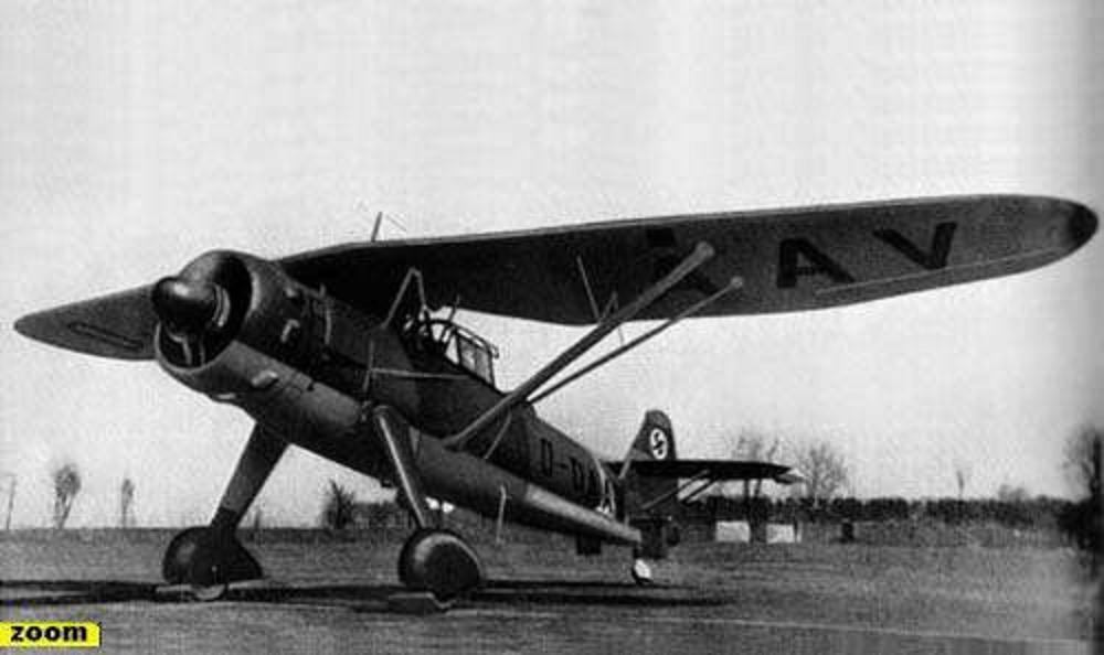

  Молодцы ребята.  Симпатичный самолётик получается... Думаю: чего он мне напоминает?... Вспомнил: Хеншеля-126... Наши его "костылём" называли.  🙂
  Кстати зачем вы столько шурупов в него крутите? Степлерные скобы прекрасно фиксируют фанеру при склейке... забиваются одним щелчком и легко потом снимаются. 😉
    50,6 КБ · Просмотры: 258

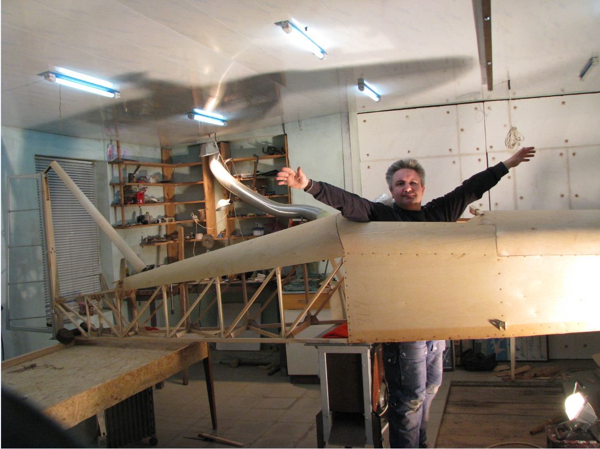

Как вам руль?
    120 КБ · Просмотры: 273
