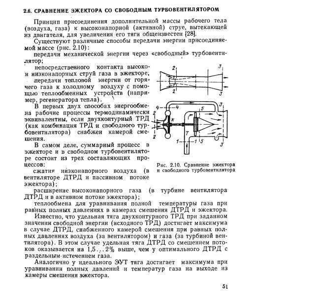

спасибо за наводки ! скачал про эжекторные тяги книгу Евенкова. сижу, ффтыкаю. сразу очень понравилось там эжекторное крыло. я сегодня сидел рисовал конструкцию крыла своего чудо-юдо пепелаца. есть схожести.
и еще вопрос про вторую книгу. хотелось бы уточнений.
не нахожу. с похожим названием нашел Белхи. вот такую

а вот и картинку нашел касательно самого первого моего сообщения в этой теме.
на картинке не хватает еще двс в связке с циркокрылом.
суть та же.
радует, что есть люди, которые понимают многое.
