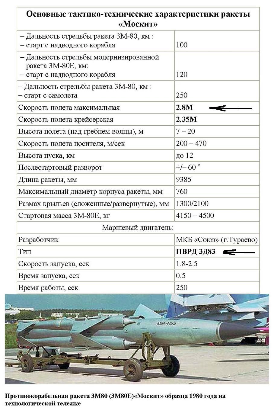

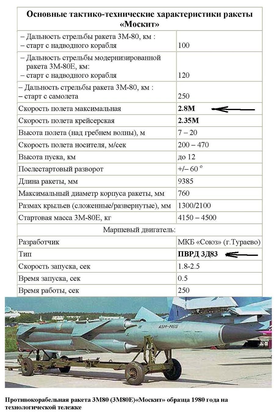

tells9@rambler.ru сказал(а):
но покажите пожалуйста хоть один ПВРД вышедший своим ходом на 2 МАХ ?..
Гыы-гыы-гыы... ПВРД после легкого "пиночка" творят чудеса. Вот "сверхсекретная Вики", чиферки которой давным-давно превзойдены.
    202,8 КБ · Просмотры: 103

А Вы ещё`никак не прокомментировали рисунок-вложение поста #160. У Вас к нему даже вопросов нет!
