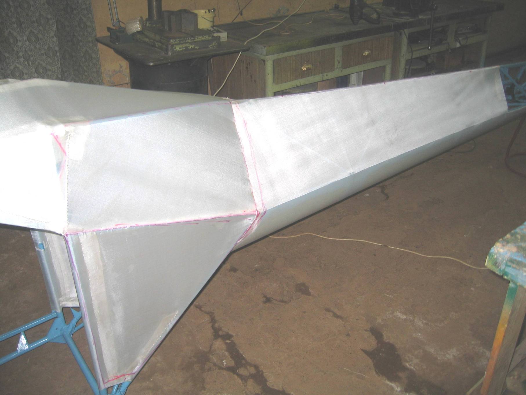

Посмотри на моем сайте в ссылках . Ссылка на сайт внизу, там артикул на ткань указан.  А ткань действительно супер , только натягивать надо осторожно, можно тканью и конструкцию свернуть, настолько прочная.
c тканью понятно,большое спасибо. А зачем на неё эмалит мазать если она и так натягивается? или можно сразу красить? 🙂

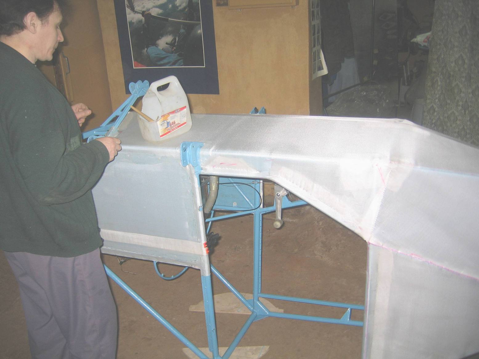

Vitalich, посмотри 2-3 странички этой ветки, я там много
всего по обтяжке выкладывал. Красить по ткани не надо,
она конечно прочная, но красить прямо по тряпке...
это не тот случай где можно сэкономить
Эмалит эту тряпку не тянет, но пропитывает. Получается
лихая «корочка». На него же кстати приклеивают усиления.
Короче перед покраской такую поверхность можно(и нужно)
даже прошкурить. Ну а если на Красочку хорошую
раскрутиться то получается супер.

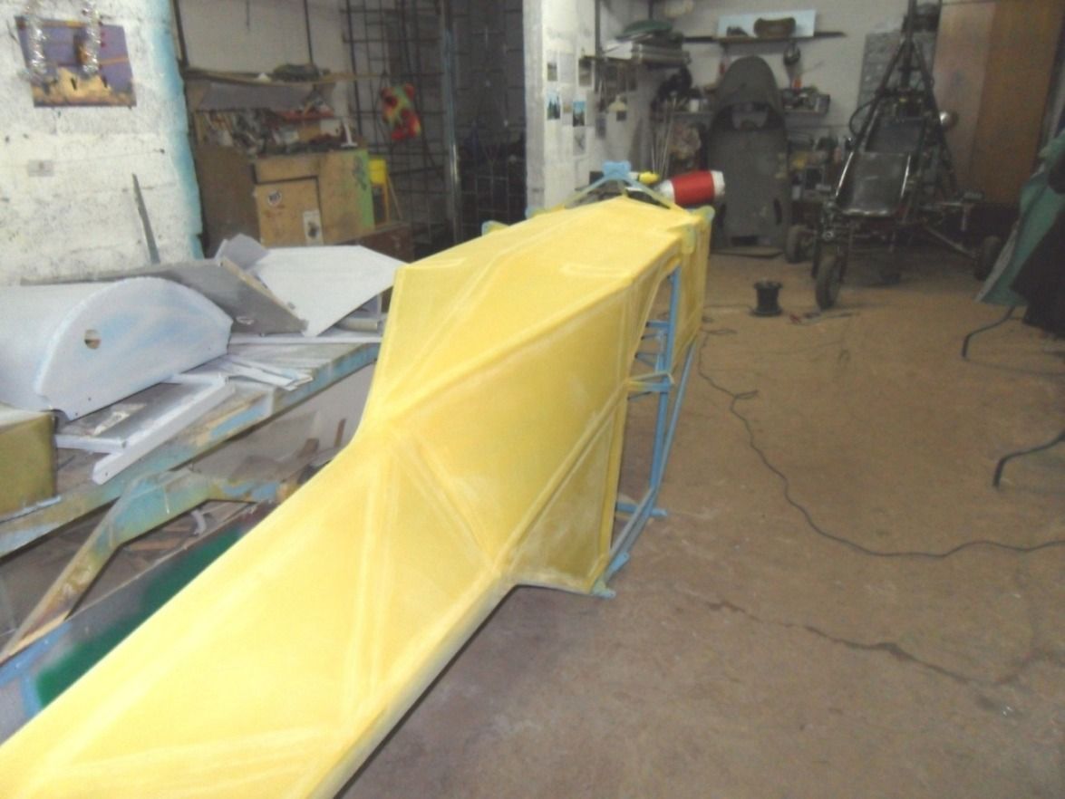

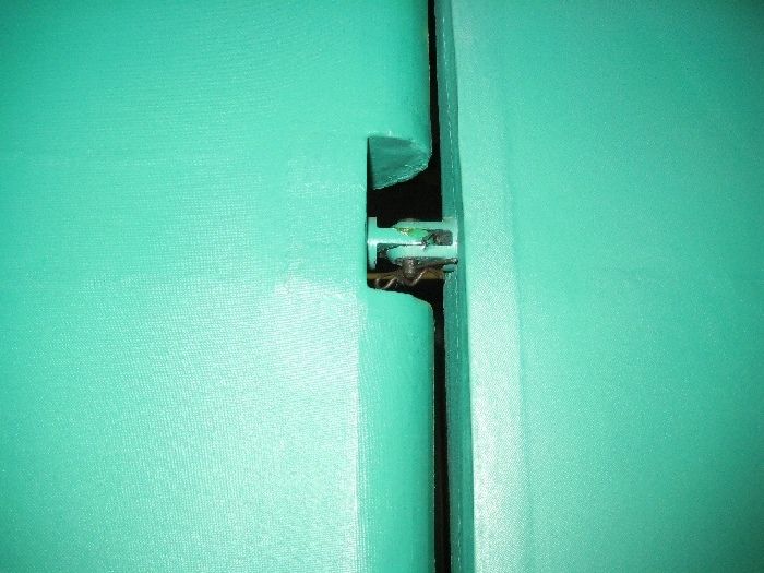

На своей самоделке после 2-х пропиточных + 2-х укрывных с алюм.пудрой слоев эмалита кистью и зачистки, красил обычной нитроэмалью НЦ - 132 пульвером. Ткань - полиэстер толщ. 0,15мм. Получилось приемлемо, хоть и не зеркально, тканевая структура проступает. Масляные пятна и загрязнения, полученные при эксплуатации оттираю тряпкой, смоченной в бензине.   Слышал (не проверено), что на краску можно нанести акриловый лак, будет "под полировку". Лак недешев.    Фото обшивки.

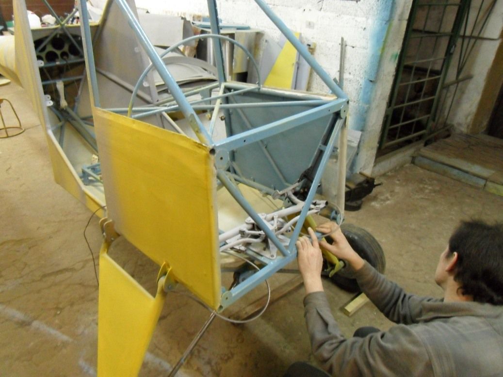

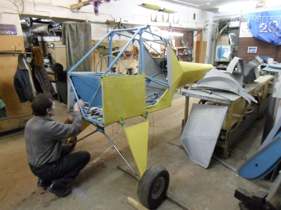

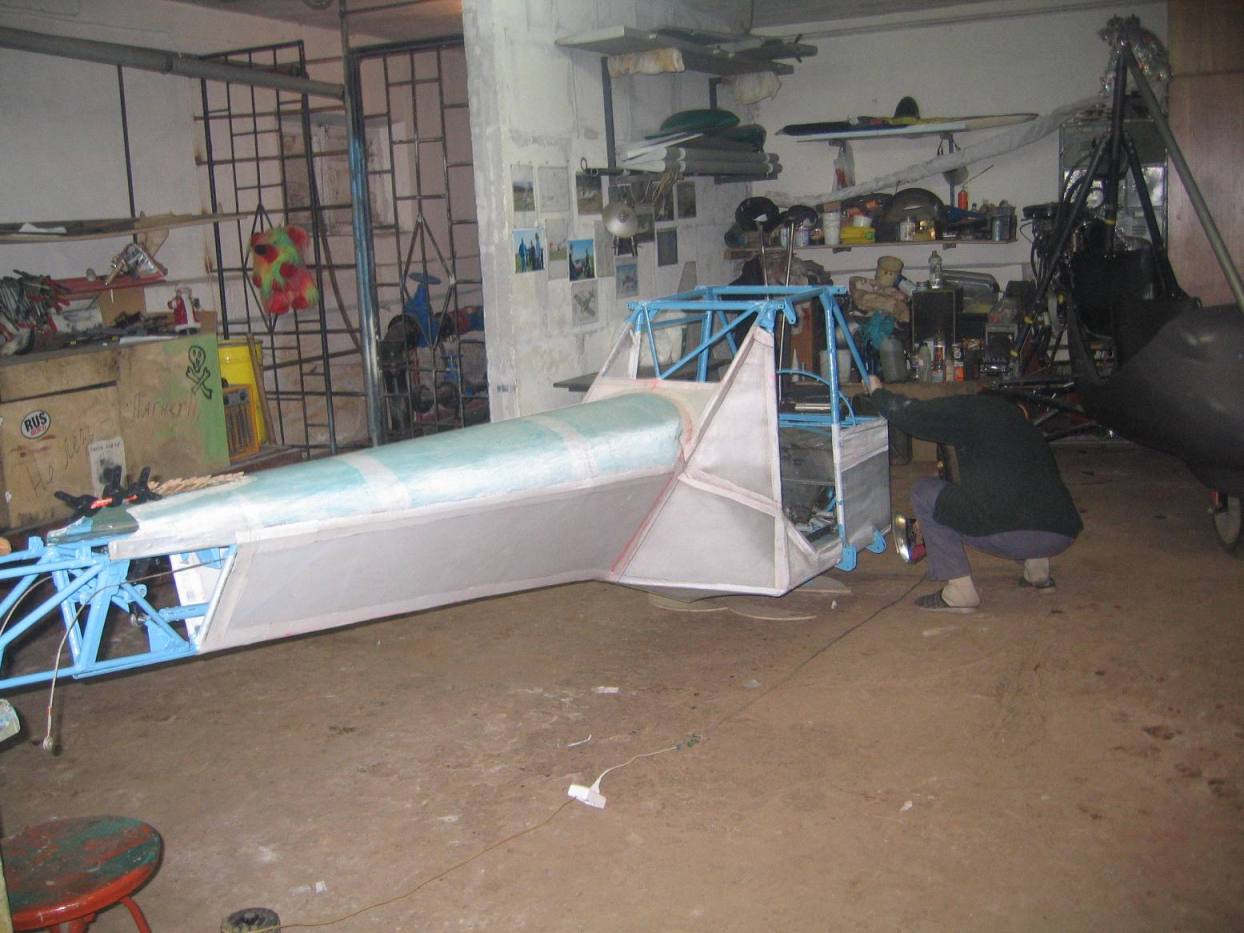

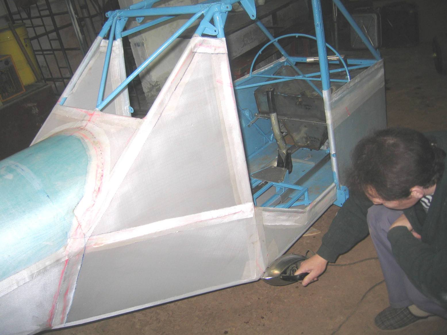

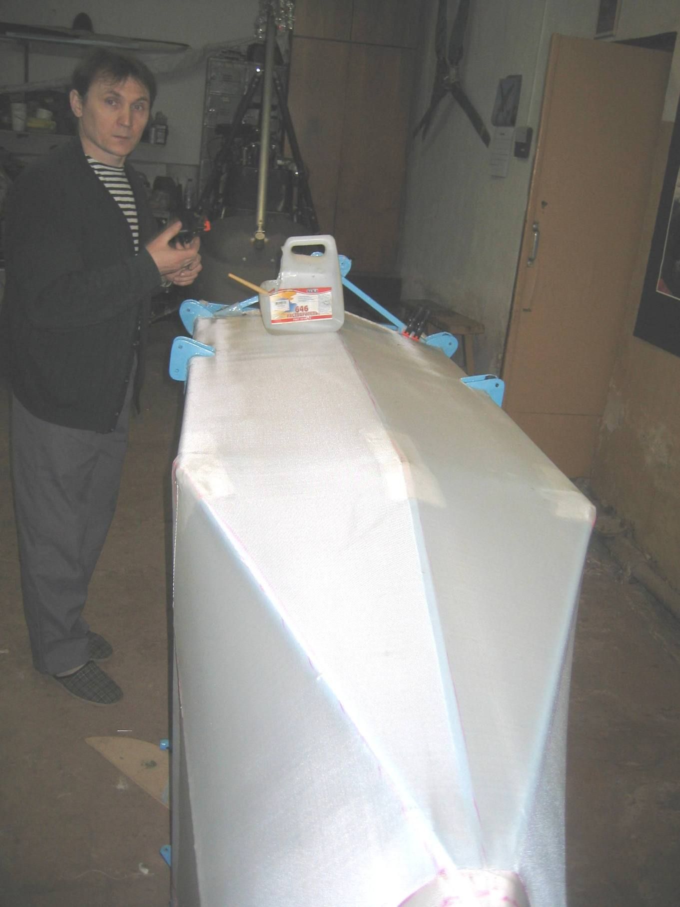

Ну вот короче на данный момент выглядит так, завтра
пройдемся с алюм.порошком и можно красить

Евгений, пропитывал и красил я без пластификаторов. Пропитывают вроде все так, а толщина краски по сравнению с пропиткой мала, думаю, трещать не будет. После двух лет все пока нормалек.
