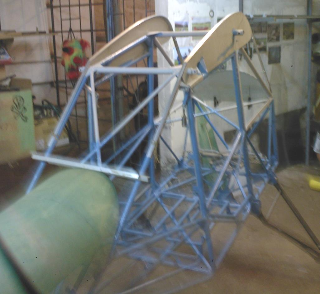

К слову, о критике и переделках,- один из законов Мерфи гласит: "необходимость во внедрении в конструкцию принципиальных изменений возрастает непрерывно по мере приближения к завершению проекта".  ;D По делу:  Фюзеляж, я думаю, выдержит, что ему положено выдерживать (по сварке), косынками не пренебрегали, видно из предыдущих фото. На балковых из трубы фюзеляжах при верхнем расположении ГО петли крутят, а тут пространственная ферма.  Может только по самым силовым местам посмотреть, подкрепить, а так - нормально.         По стойкам шасси: задачу шасси вижу в следущем: кроме того что они должны катать по земле аппарат с экипажем, они еще должны выносить до определенного момента грубые (вынужденные, например) посадки с вертикальной скоростью до 2,5 м/с и горизонтальной "сколько у вас там" - не ломаясь, работая на амортизацию. Отлично. А вот за этими пределами шасси должны ломаться обязательно, снесет шасси - самолет с меньшими потерями для себя и экипажа прокатит "на пузе". Так вот я по своему посчитал и получил, что при среднем ходе амортизации 100мм вертикальная перегрузка (на вертикальные амортизационные стойки) соотнесенная к взлетному весу, будет 3 ед., а горизонтальная (на трубы стоек и их связи в фюз-же) аж до 10 ед. Причем связи в фюз-же должны быть крепче, пусть сломается снаружи, чинить легче. А еще лучше, когда выдержав, что положено, срежется болт крепления (предохранитель) стойки. Я самоучка, поправьте, если нужно.        По теме: искривленные задние стойки шасси выдержат, конечно, меньшую нагрузку, чем прямые - по потере устойчивости на сжатие. При штатных посадках на полосу все будет в норме. Но, к сожалению, посадки бывают и нештатные... С уважением  🙂

Евгений, фотки пока только крыла и немного хвостового оперения я уже размещал на ветке по деревянным технологиям (фанера ФК), фюзеляж еще рано показывать.    А вертикальную скорость посадки я взял из технических требований к СЛА, ее шасси должны выносить штатно, на аммортизации. По вертикальной уже разрушающей перегрузке на шасси согласен с 5 кратной. А вот по горизонтальной перегрузке не прокоментировали, или сами не считали? !0 ед. это весьма немало и по весу тоже. Я видел на навесках стоек шасси двухместных самолетов 8 мм болты, это меня удивило, показалось слабым.  А гнуть,сносить шасси тоже должно при чрезмерно сильных ударах, самолет разложится меньше,- факт, подтвержденный не раз и моим опытом тоже.
Я - обычный самодел самоучка.  🙂 По шасси хотелось бы прояснить до конца, а то Наиль (Хасан) неправильно меня понял.   Я вовсе не утверждаю, что шасси должны ломаться при первой грубой посадке, отнюдь. Плюхнулся, прошагал пробег - елы палы, 15 метров!(или 10 даже) вместо штатных 100 - 150м. Шасси цело, самолет цел, пилот цел. А если пропахал 3 -4 м?(а ведь бывает!). Если не шасси, моторама,- то что должно сломаться и отлететь? Крылышки, голова пилота, или его глаза в лобовое стекло?  Наиль, пример: у тебя в воздухе глоханул движок, а сесть - только убийственно неровная поляна. На чем предпочел бы сесть: на планере без шасси (=самолету со снесенными шасси) на брюхо или на самолете с торчащими наикрепчайшими шасси?  Да и почему - то вся дореактивная авиация в экс-ситуациях на брюхо предпочитала садится на вынужденную.  А тот самолет А -22 бухался с 5-ти метровой высоты: не факт, что в секунду, может в 1,5, а может и в 2. Это очень существенно. А ход аммортизации скорее всего рессорного шасси, я полагаю, не менее 300 мм в этом случае получился. В итоге перегрузочка- то небольшая, вполне штатная получается, 2 - 3 ед.  А если бы ход был 50мм (как у ребят на сайлентблоках). Умножьте сами на 6.    Так вот о чем я хотел сказать: нужно увязывать прочность шасси с ходом аммортизации и предполагаемым минимальным пробегом при форсмажорной вынужденной посадке.  Посчитать. Хотя, методики не панацея, что задашь (условия), на то и насчитаешь, на то и ошибешься. Уповать нельзя. Каждый авиалюбитель должен знать (с методиками или без) что как работает, какие нагрузки несет и на каких сломается, в килограммах, а не показывать на книжный шкаф с методиками. Здравый смысл еще не отменен. Извините за назойливость, с уважением. 🙂
