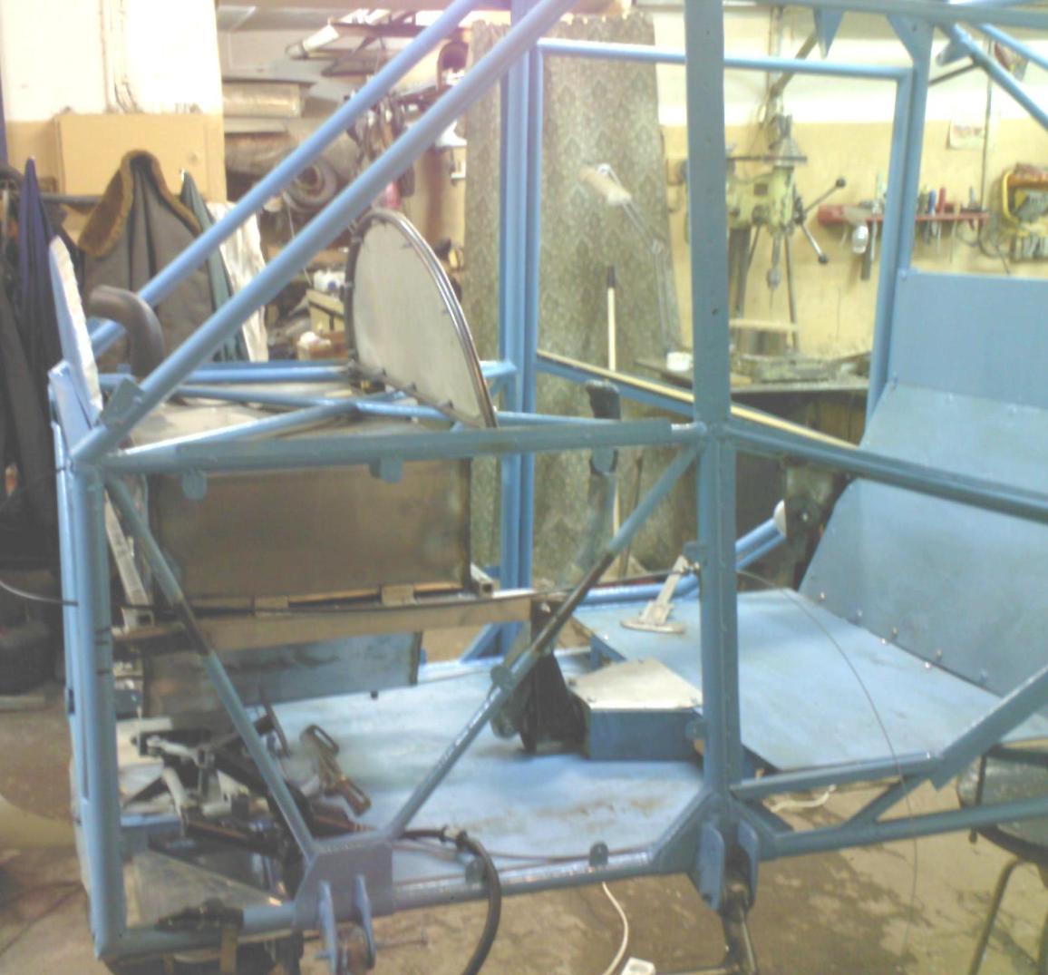

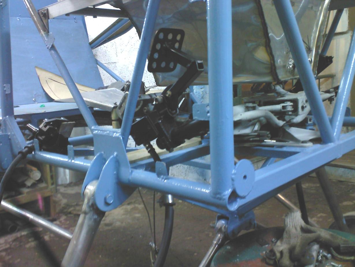

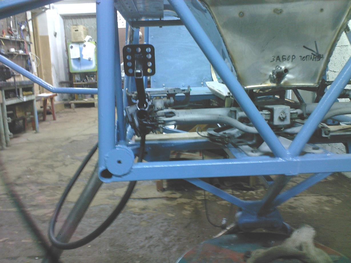

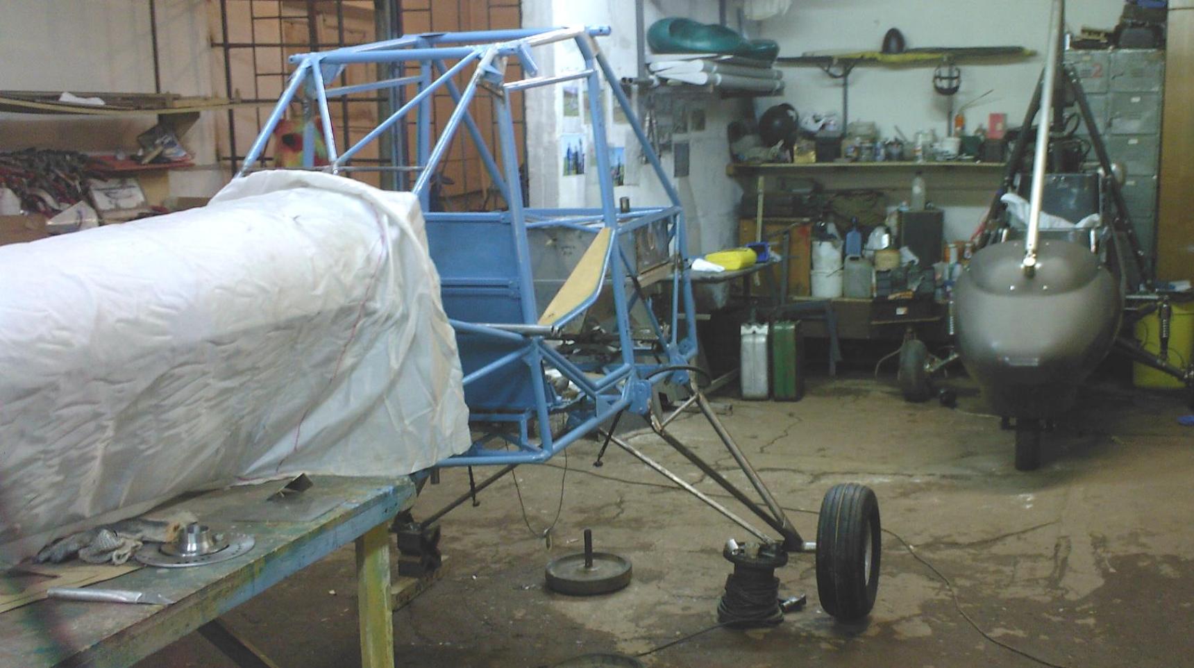

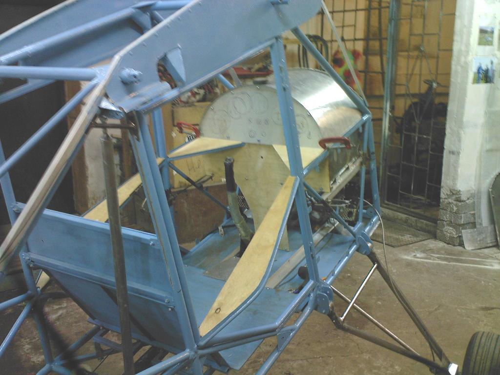

Ну вот, после перерывчика потихоньку начинаем снова
втягиваться в стройку...установили осн.тормозные цилиндры,
приступаем к установке торм. дисков на колеса

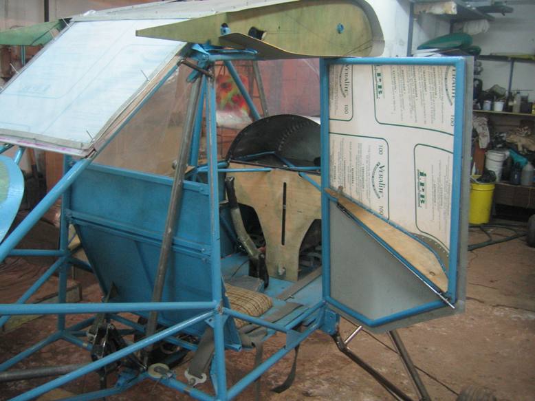

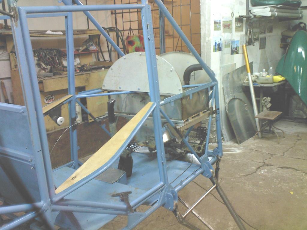

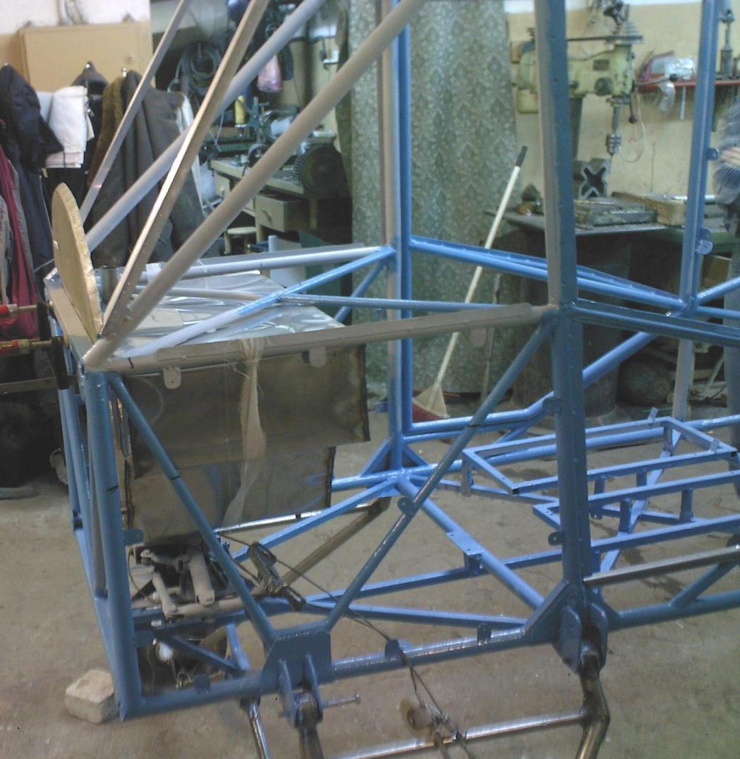

Дела идут, к лету, наверное, готов будет к испытаниям 😉.  Evgen, а на дверцах что за фанерки, - подлокотники?
  Для Starteh
Дела идут увы не так быстро как хотелось бы,
если с движком проблемы решим скоро, то к лету
может и получиться.
На дверцах точно  подлокотники

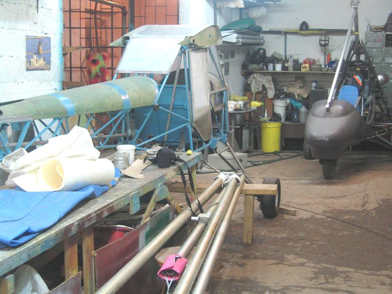

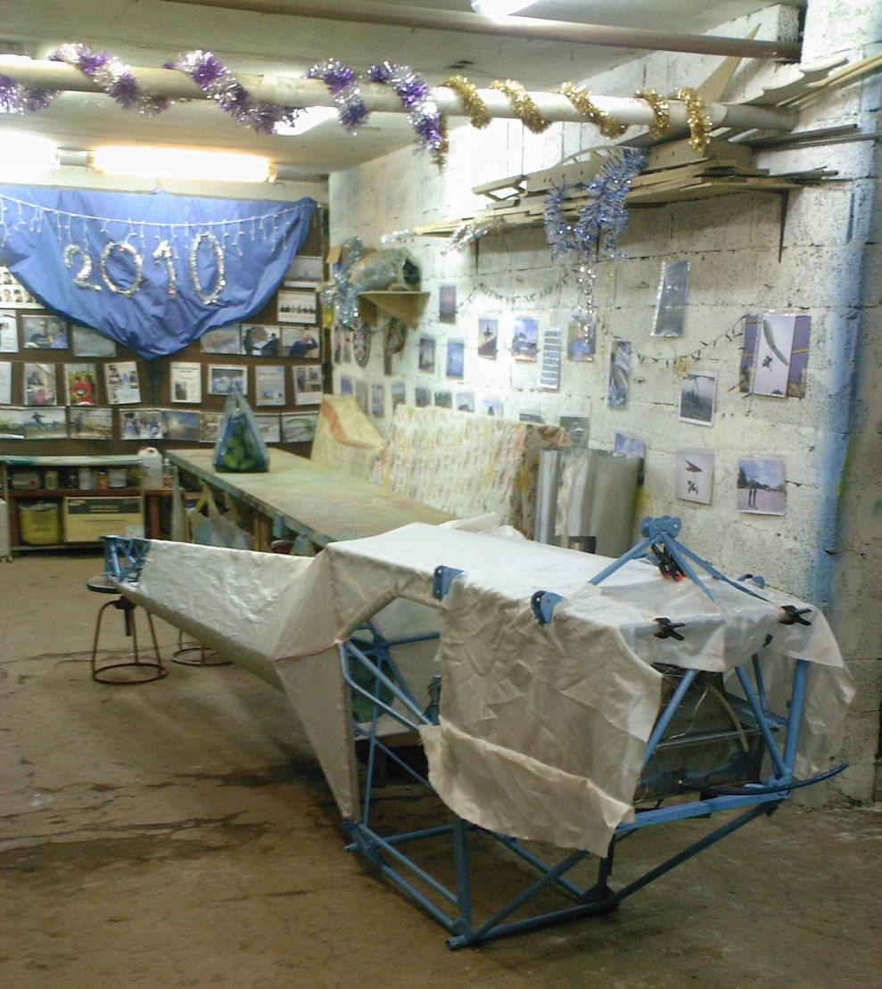

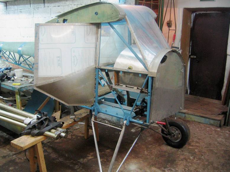

Ну вот после бурного предновогоднего,
далеко не сверхлегкого(но традиционного)
возлияния, приступили к обтяжке фюза

Салют, мужики! Нее, летом точно полетите на "Фролове". Vitalich, обтягивают синтетикой - лавсаном, одно удовольствие, под действием температуры она сжимается и натягивается без морщин, останется пропитать эмалитом и покрасить. А движок какой, что то я запамятовал?  Прикольно вы украсили мастерскую 🙂. С наступающим Новым годом Вас всех, здоровья, успехов, красивых полетов и мягких посадок! 🙂
может не в тему но расталкуйте мне про эту синтетику, много слышал; лавсан,полиэстр. В чем разница? как узнать что она термоусадочна? есть у них  марка или артикуль где она продаётся, да и эмалит к синтетике вроде не липнен? Зарание спасибо.
