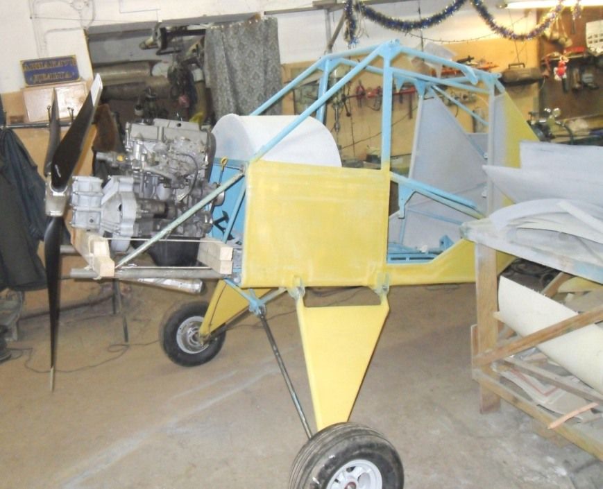

Я бы ось мотора наклонил вниз градуса на 2-3 как на всех высокопланах
Нижние трубки на шасси временные, я правильно понял :question

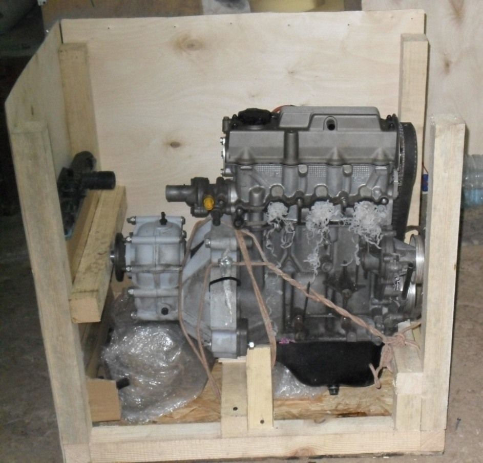

Молодцы! Женя, а что за двигатель используете не написал?
Трехцилиндровый смотрю новый. Где заказывали и какая его цена?

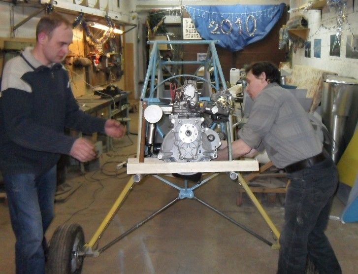

Жень где G-10 брал?   Борисыч ты где переднюю центровку увидел?  🙂  Пилот сядет и всё!........25-28%  ;D
Смотрю не плохо двигатель компонуется,чесно говоря думал будет хуже,и торчать во все стороны 😉
На счёт нового G-10 зто вряд ли,отмыли хорошенько и прикрутили редуктор мистера Чернова 😉
З.Ы. Будете опробовать двигатель не забудьте винт перевернуть 😉

Даа, солидный моторчик. На одноместном можно будет и в полгаза летать в горизонте. С центровкой ребята уже, наверное, смотрят - для того и подвесили двигл. Можно аккумулятор назад в хвост установить.

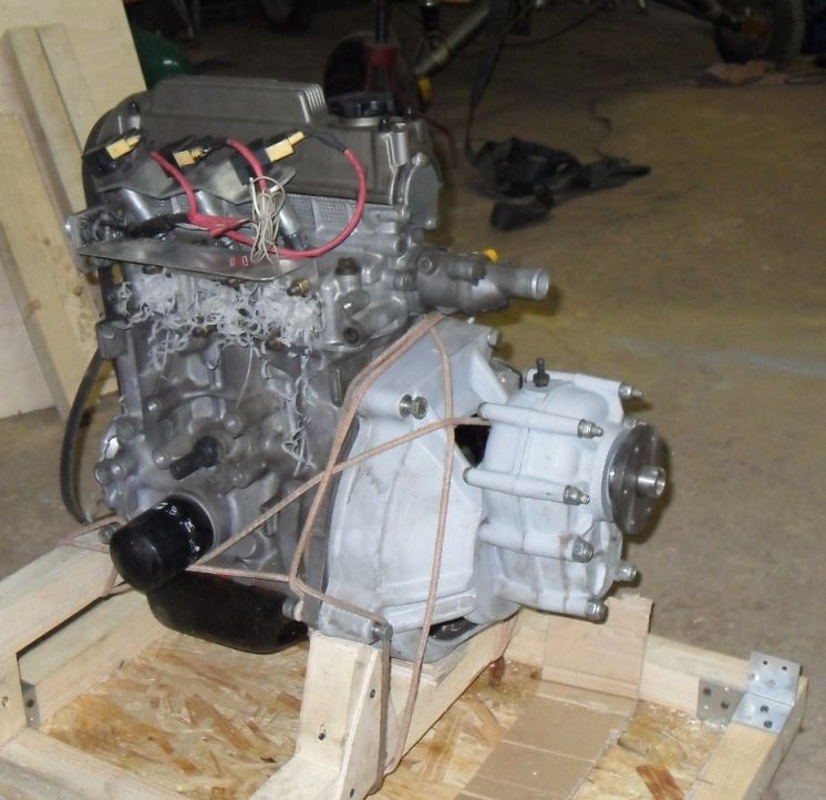

Мне кажется,плита и редуктор производства Кулаги.Форсунок там нет никаких,это катушки зажигания,индивидуальные на каждую свечу (кстати тоже вроде Кулага делает).Зато без распределителя зажигания (видно заглушку) ибо мешает он немного ) И похоже там все же кабюратор ,а не впрыск.Ну и правильно.
Если ошибся в чем-поправьте !
Кстати могу дать обалденную идею по капоту.Если авторы сами еще не додумались. 😉
