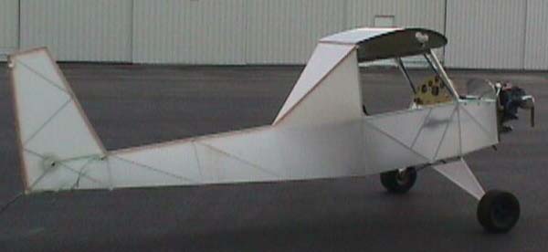

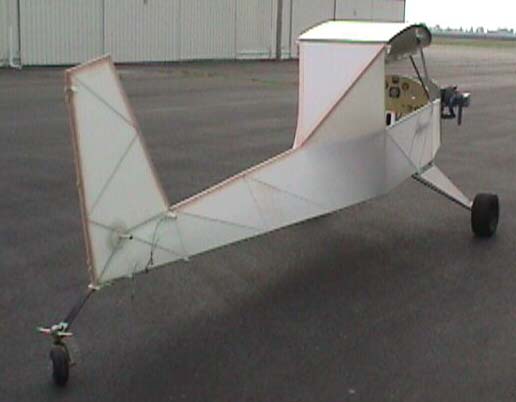

На фото мой компаньон, но я свой центнер туда тоже засунул...

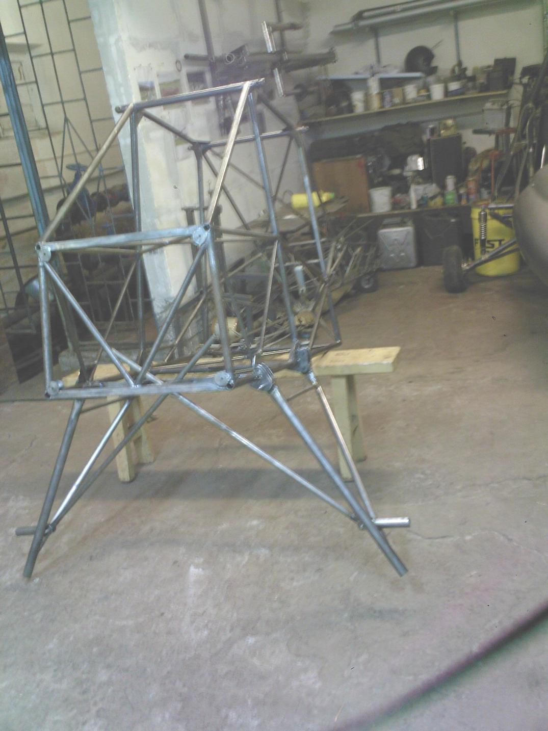

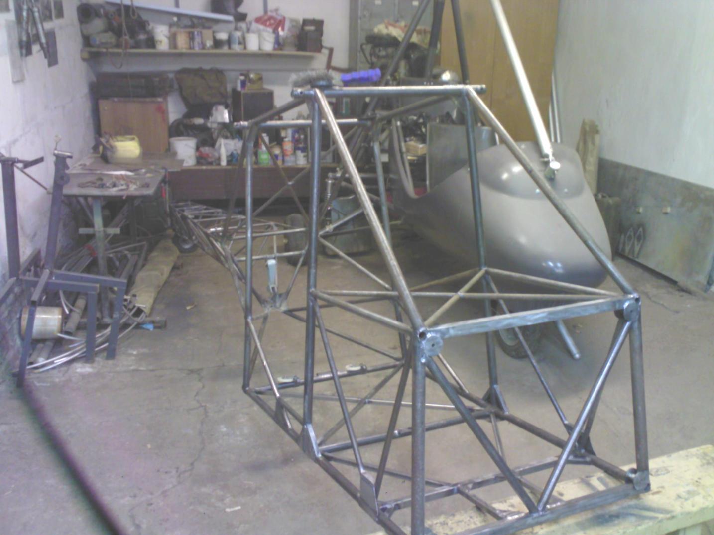

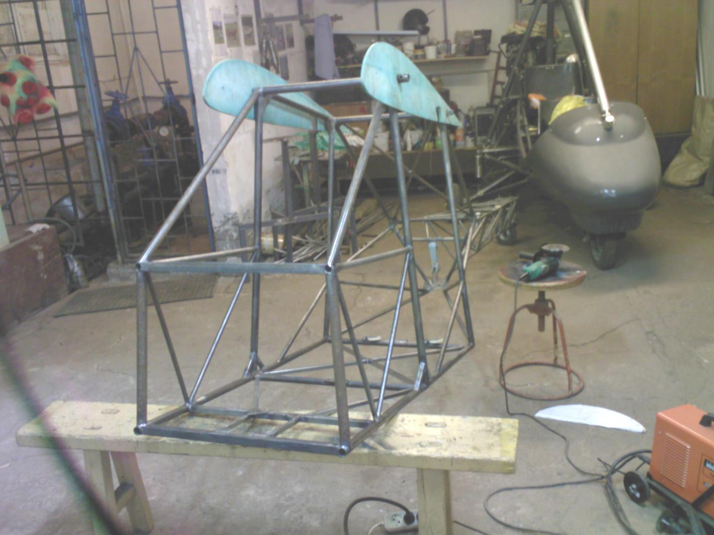

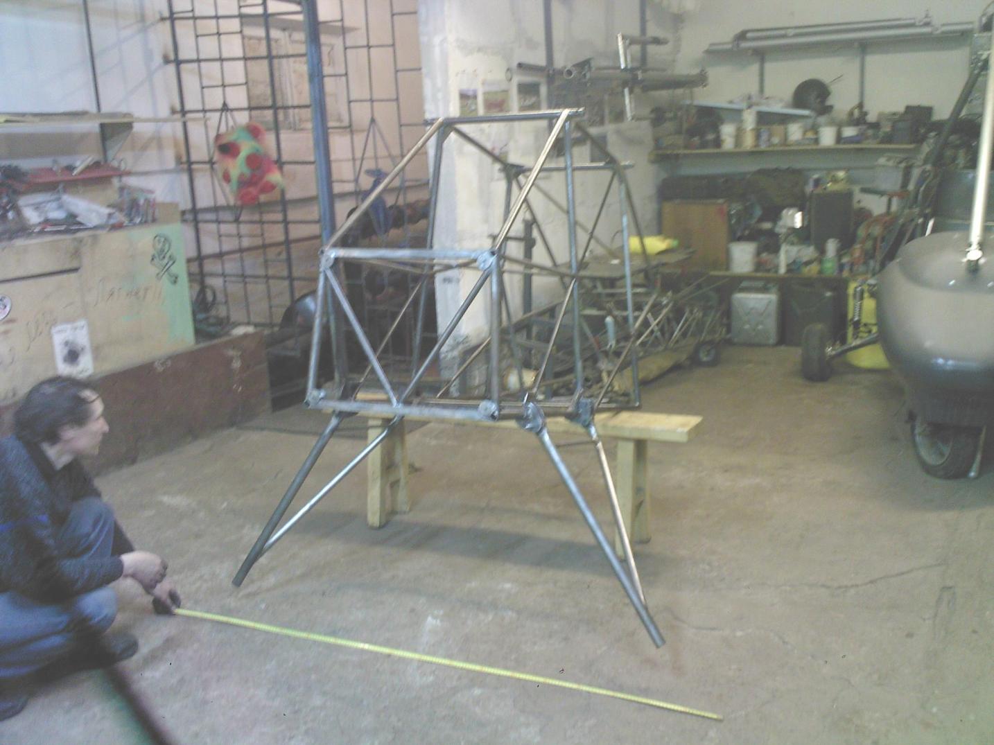

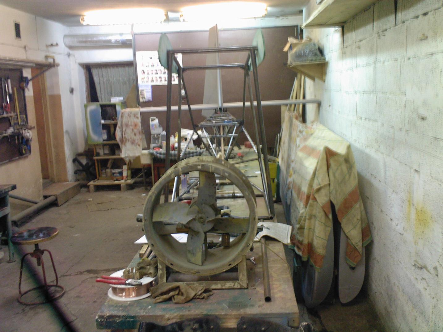

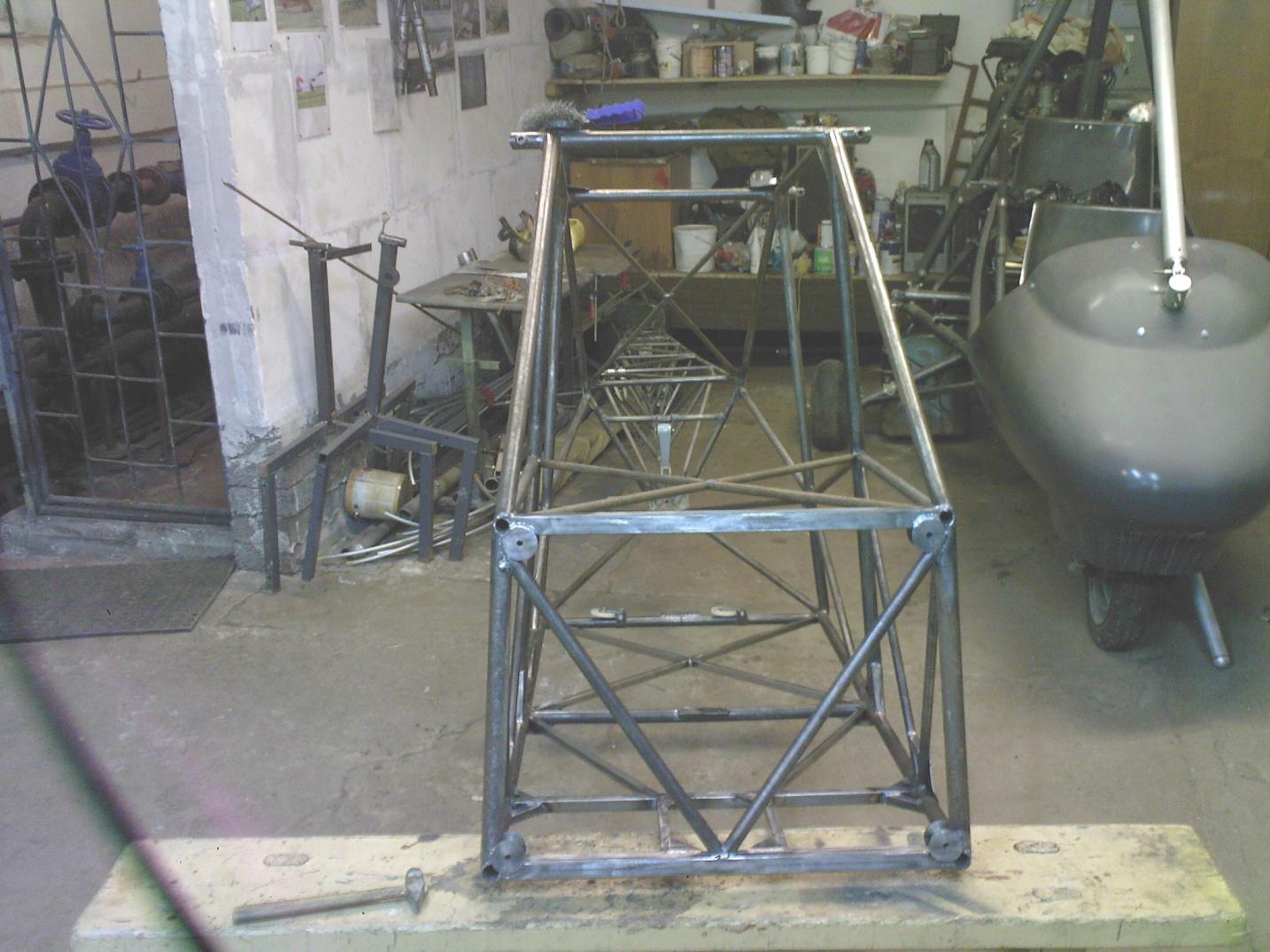

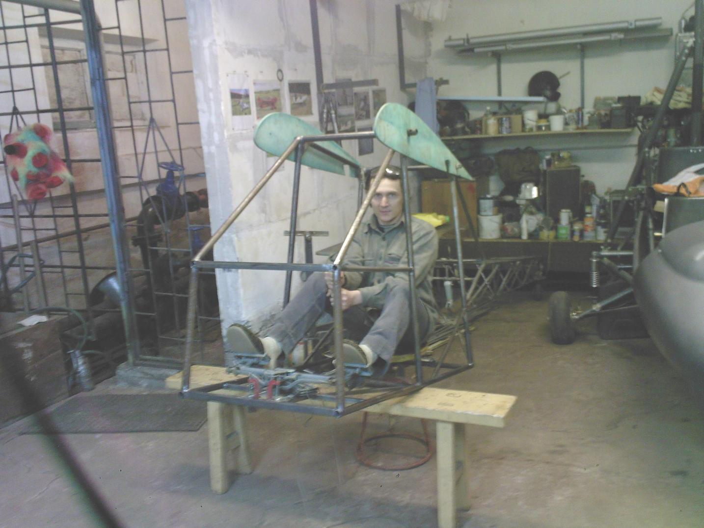

Ну вот ферма практически готова,
приступили к изготовлению шасси,
кстати и СУ тоже готова, смонтируем
когда установим на шасси
    167,5 КБ · Просмотры: 270

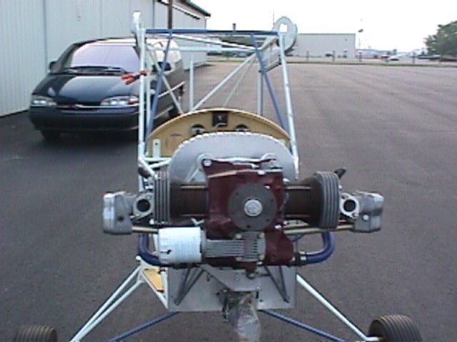

А что за двигатель , на чем остановились, есть ли фото его?
Женя, а почему не сделали переднюю часть с сужением , какая ширина переднего шпангоута (противопожарной перегородки)?
Тпа как на этом.
    11,9 КБ · Просмотры: 268
Коля привет
С движком пока до конца не определились,
хочется G10, но думаем ……
а раму прямую сделали по нескольким причинам:
- у Фролова основная труба шасси, в отличии от
пепелаца на фото, вынесена  вперед
- сама рама довольно узкая (не только для моей задницы)
поэтому дверцы будем «надувать», это (а не рама) и даст
эффект сужения
- двигатель лучше вписывается
- педали хорошо влезают
ну всё это не считая мелких
