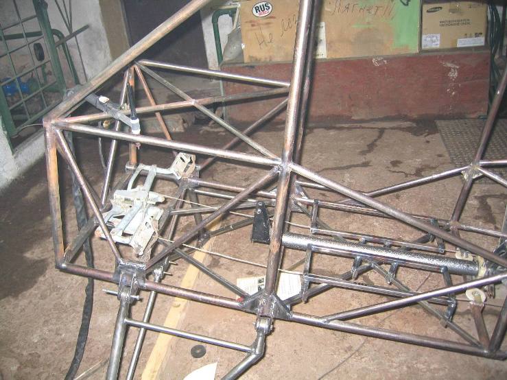

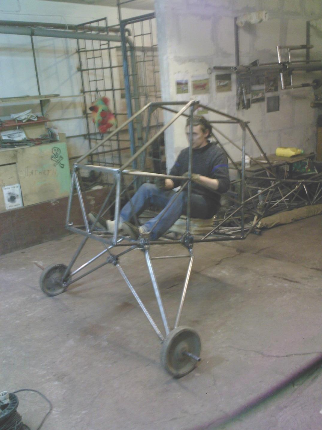

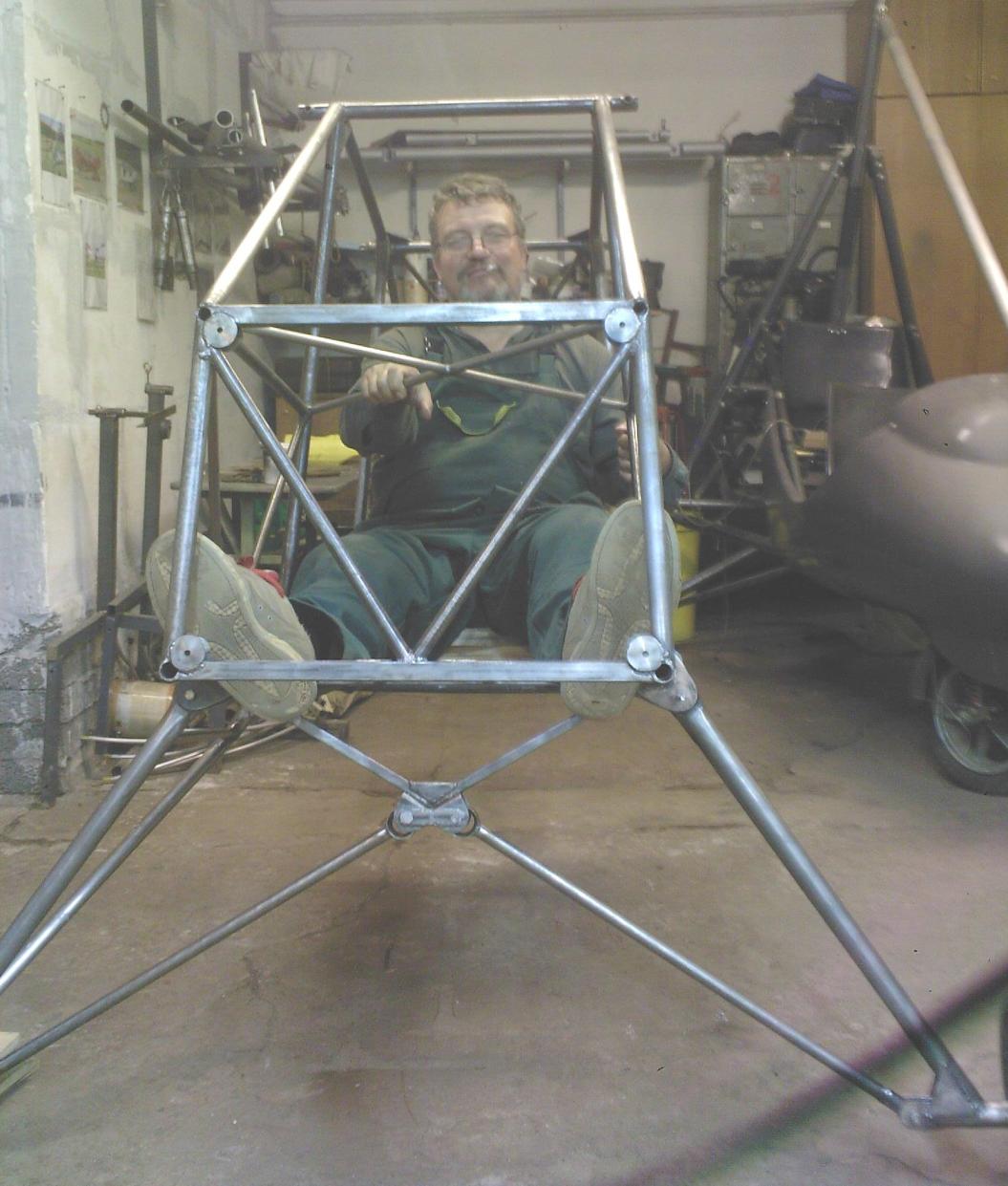

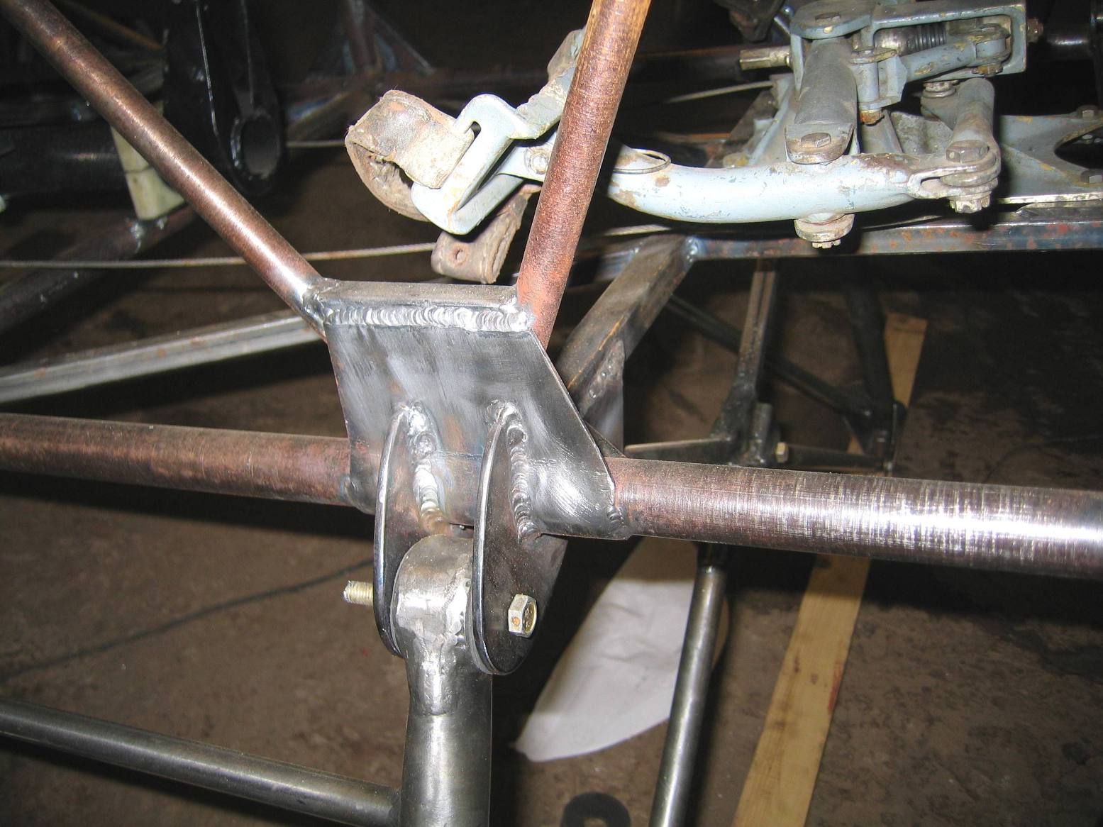

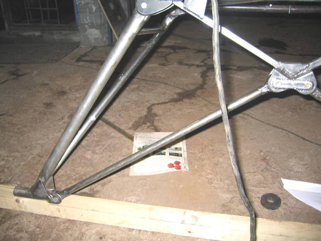

Молодцы! Колеса не от штанги? ;D
Амортизация будет? Или в заделке скрываются сайлент-блоки? (каких только схем сейчас не увидишь).
Прошу извинить за несообразительность, но никак не пойму: в чём заключается "минимальная амортизация"? Только резина пневматиков? :-? Сам озабочен этой проблемой... Посмотришь на толстенную покрышку "мокиков" и слеза прошибает :'(

для skyCat
ну вобщем да, пневматики и конические резиновые
втулки.
Машина легкая, думаем будет достаточно.

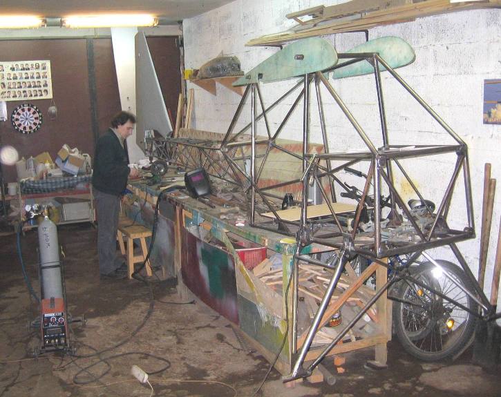

Для Yaropolk

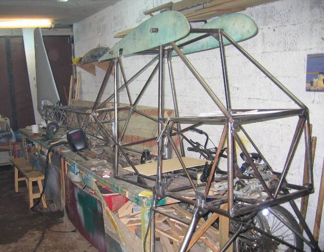

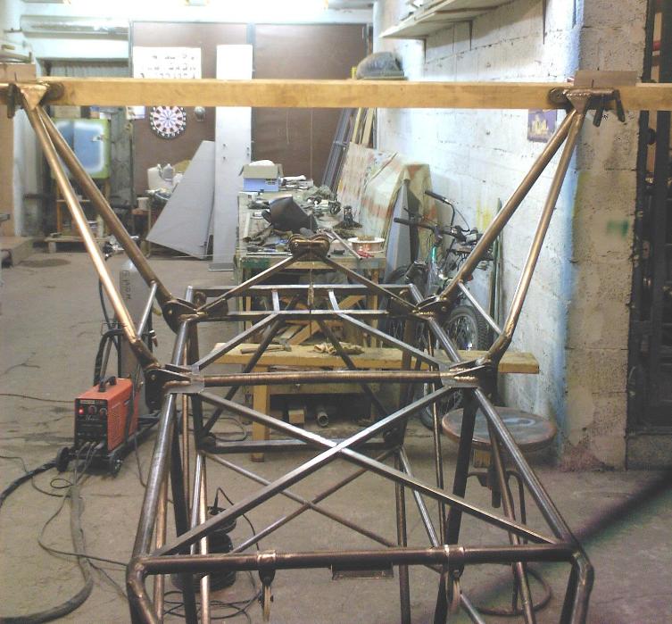

Вообще реальная стройка началась с нового года,
так что не так уж много времени прошло, а если
учесть, что по ходу пришлось учиться варить аргоном,
так и совсем немного.
Да делаем в основном вдвоём, по вечерам (считай ночью)
В ближайшее время намечается прорыв, так как
на СУ все готово, надо только все неторопясь собрать
и решить вопрос с движком, так что не особенно и долго
Народ,не экономьте на аммортизации.Даже для бетона ваших сайлентблоков не хватит.Или хотите постоянно ферму рихтовать ?
+1... :-?... хотя справедливости ради надо отметить что с грунта летать мягче чем с ИВПП...  🙂
