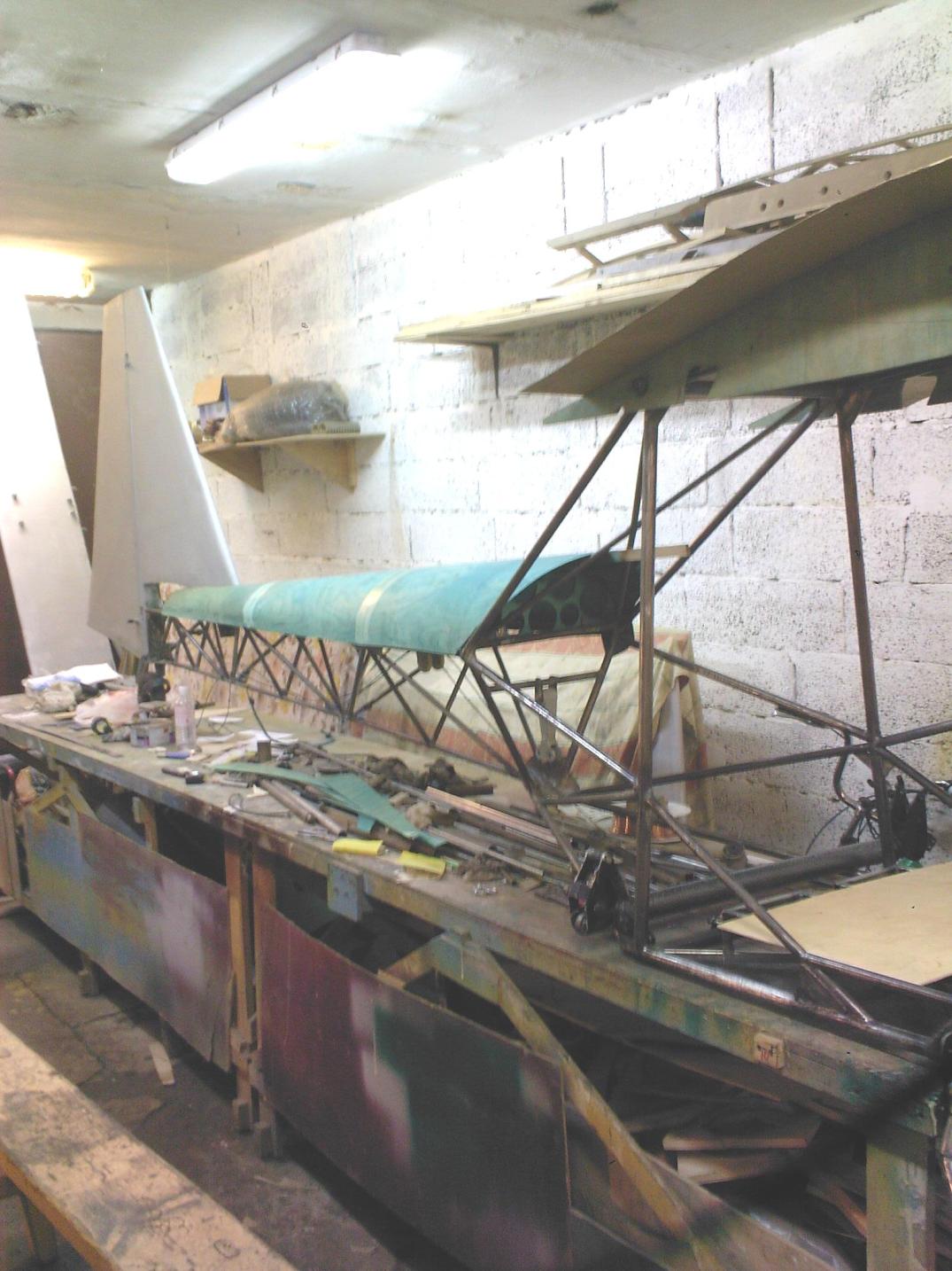

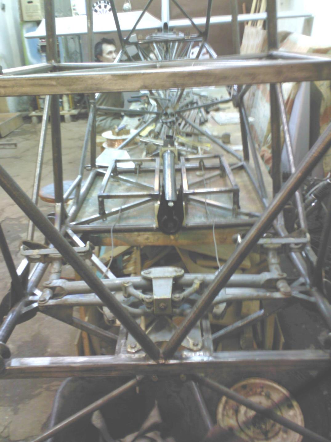

Поставили гаргрот
    167,9 КБ · Просмотры: 224
Ребята, не спешите, вам на нем летать, чтоб на ...стах метрах было спокойно на душе, а болельщики подождут. Качество сварки - придраться не к чему, не верится, что только освоили.  Суммарный ход аммортизации, навскидку думаю, у вас будет порядка 50-60мм, что вдвое-втрое меньше, чем обычно принято, соответственно перегрузки будут настолько и выше. Зато килограмма 4 взлетного веа сэкономили. Практика - критерий истины, может и ничего будет, посмотрим, расскажете. 🙂

Ну ладно братцы, ферма первая,
конечно немного перебора присутствует,
сам бы сделал попроще, но приходиться доделывать
чужую.
Зато практики в сборке, подгонке, а главное в сварке
аргоном - выше крыши.
Ну и местные "Гуру" слишком часто навещали...
а вообще пока перемещаю её один, кстати болше
кроме моторамы и СУ вроде добавок не будет
на днях попробую взвесить тогда сообщу,
предварительно 40-45кг

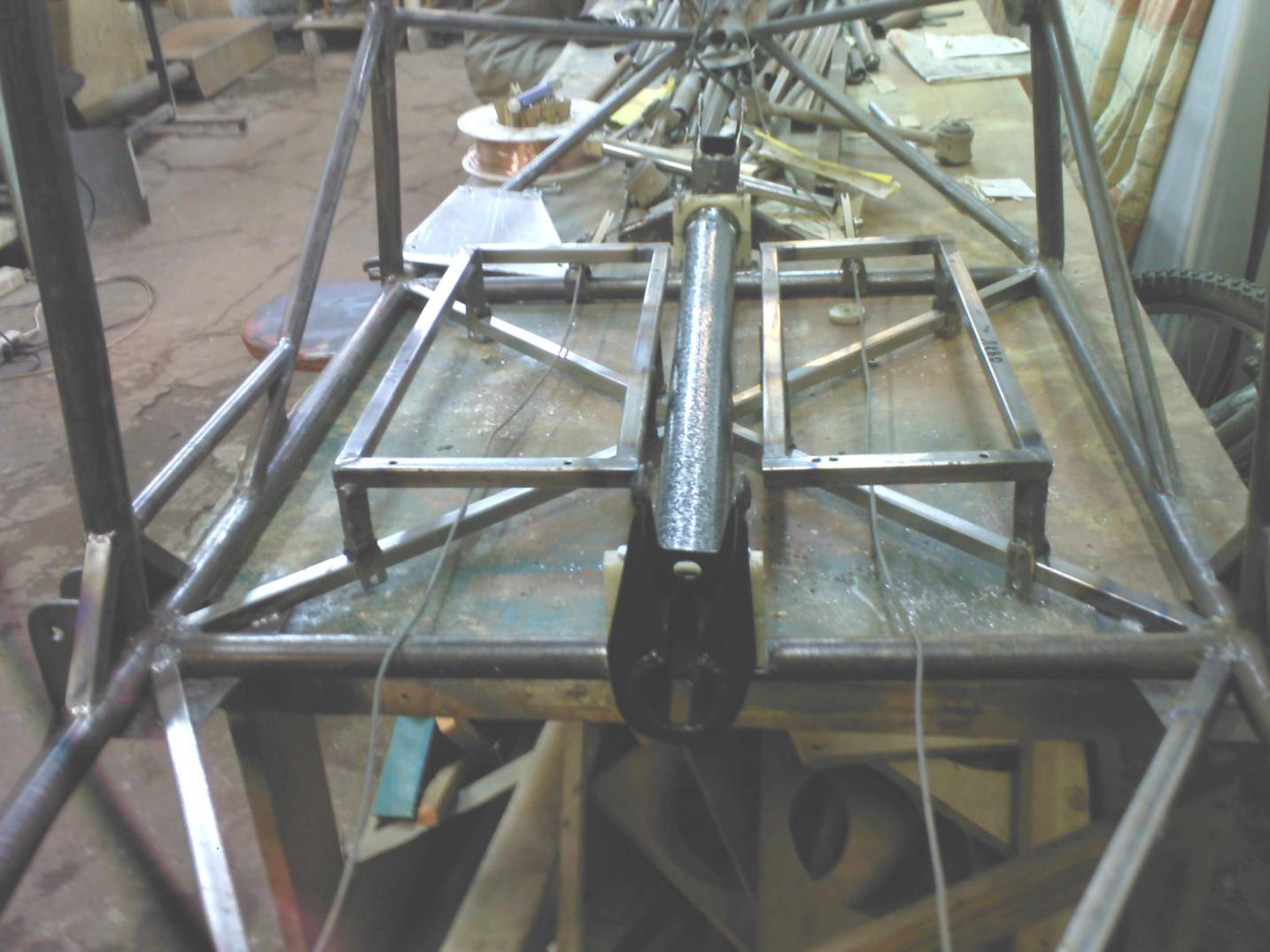

2 Evgen
Если есть возможность, выложите фотки  хвостовой опоры шасси (крупным планом), пытаюсь придумать как закрепить хвостовое колесо на своём ероплане... Может у Вас идею подсмотрю  😉
С уважением  :~)
