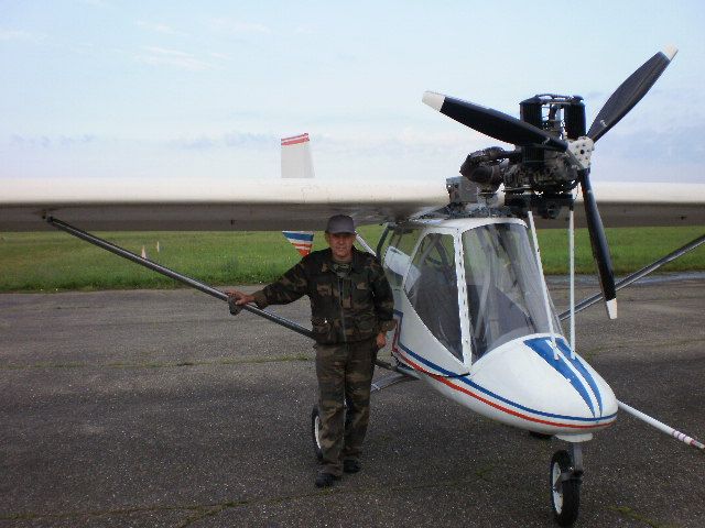

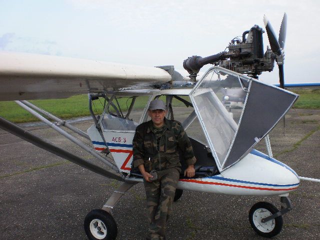

Этот самолёт в течении3х лет много раз переделывался ,я на нём работал на химии и чтобы увеличить грузоподъёмность было заменено шасси крыло с А20 иполностью хвост ,поэтому обсуждать самолёт нет смысла ,я уже сделал другой ,этот продал но он у нас на аэродроме рядом с моим стоит в полном здравии.

Здраствуйте всем! А изначально этот самолет был у моего отца и он же его разработал со своими друзьями в "ООО" АЭРОСЕРВИС в городе краснодаре. Гена  а ты молодец что очень грамотно доработал его! Самолет бомба. В августе 12-го года на нем летал с Геной пассажиром очень понравилось, супер!!! Гена тебе огромное спасибо и привет от меня и от моего отца!
Да нет смысла! Наверное самый рациональный вариант химика для самодельщика, нечего к нему не прибавиш.

Да, вы правы эта схема самолёта имеет все преимущества по грузоподъёмности,при весе 240кг он поднимает свой вес(полезной нагрузки) при 2м\с.
А можно сделать фотки передней стойки АСБ поближе? Очень интересно  она у вас сделана.
