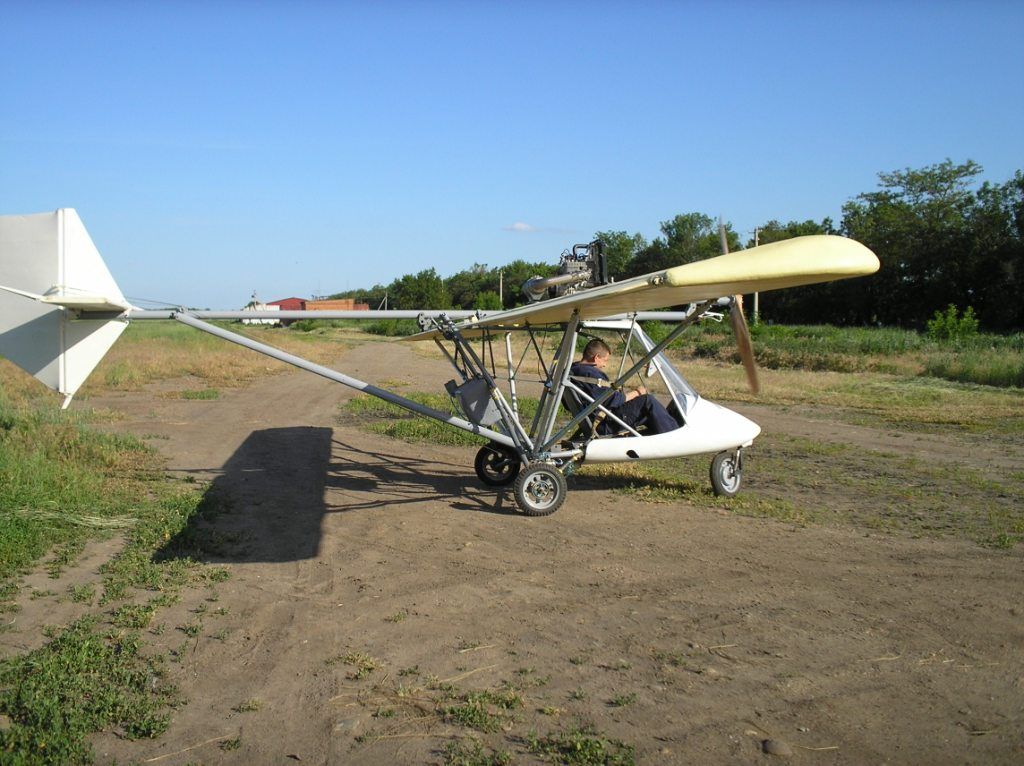

...а вот тут мотор стоит не стандартно.
в районе ц.т., а далее через удлинительный вал.
Ну и как эксперимент?
Почему отказались в дальнейшем?
    133,3 КБ · Просмотры: 265
При этой конфигурации одни плюсы,минус один,добавляется лишний агрегат повышенного внимания,чтобы повысить надёжность самолёта пришлось отказаться от вала(кстати отказов не было).

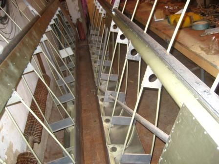

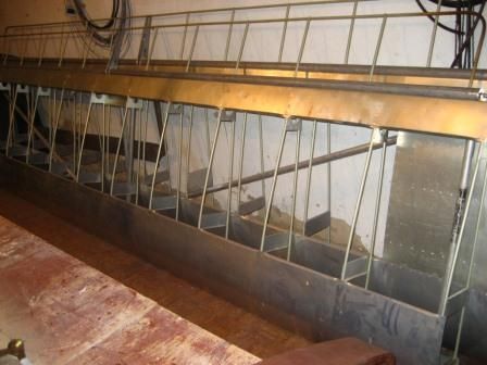

Здравствуйте Генадий, подскажите обшивку крепили к нервюрам или нет и нервюры тканью оборачивали? Спасибо. Влад.
Ткань клеится и к нервюрам и к лобику и к задней трубе  ,к нервюрам клеится в 2 этапа сначала нервюры промазываются и им дают высохнуть,а после натяжки через ткань жидким клеем проливается по нервюре и верх прошивается вокруг трубки .Клей 88,низ просто на клею.
