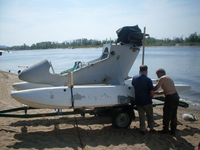

Приветствую великих авиаторов ! Вот чем действительно хороши поплавковые самолеты, что их можно переступанием затаскивать на берег. Мы такой трюк проделываем и с Одиссеем и с Катраном. Причем в одну рожу это тоже можно. На Одиссей Саня сделал себе простенькую тележку для выкатки и все стало вообще просто. Примерно такую же телегу мы делали для Че-15 когда возили на Геленджик.

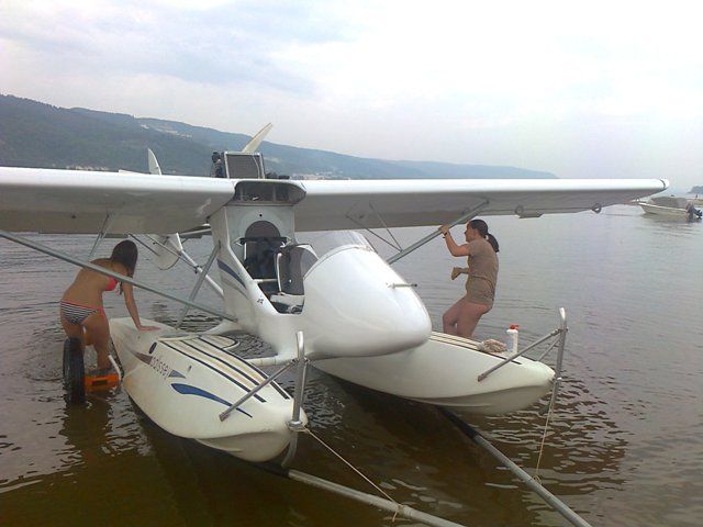

вот самолет на прицепе. Передние дуги на поплавках очень пригождаются и для швартовки и для вытаскивания самолета.

Вообще дуги сделаны для причаливания к плавучей заправке. все лето заправляемся на Роснефти. Поплавковые самолеты конечно намного удобнее в эксплуатации чем лодки. Особенно удобно рулить. Так же удобно причаливать. Вышел на поплавок и лови препятствие.

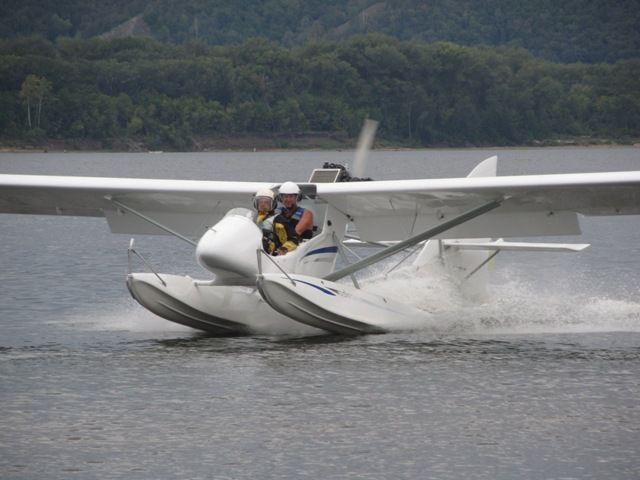

Кроме того поплавки имеют меньше осадку. Можно ближе подходить к берегу. У нас на базе это актуально. Берег очень пологий. В выходные вода уходит и совсем мелко. Я помню в 2002 когда испытывали С-400 я одевал болотные сапоги и на ззакорках таскал к самолету и Б.чернова и Д.Суслакова и всех остальных кто без сапог, потому что самолет сидел глубоко и обсыхал за 70м до берега. Так что я на своем горбу это все ощутил.

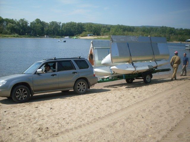

А это самолет на транспортировочном прицепе. Очень удобно.

Крылья стоят прямо на поплавках в ложементах. Снимаем крылья и закатываем прицеп в воду. Самолет всплывает. Как гидроцикл короче.

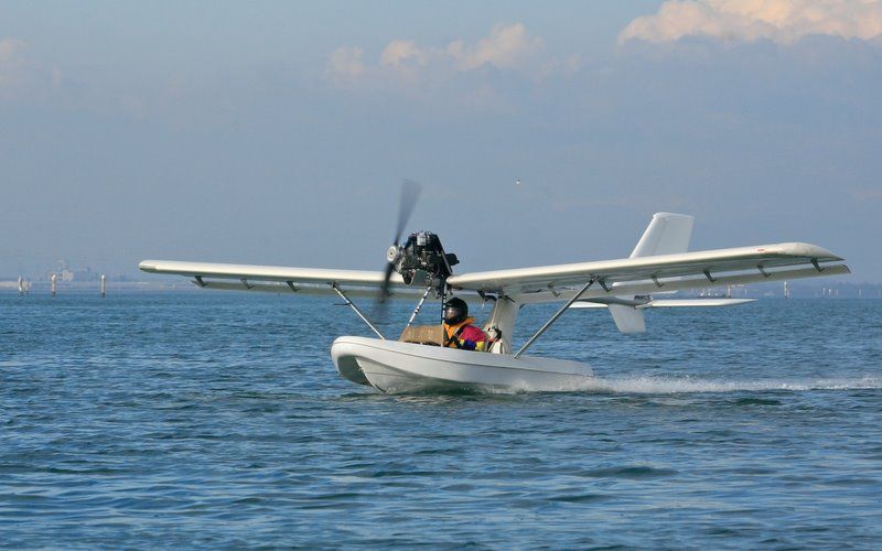

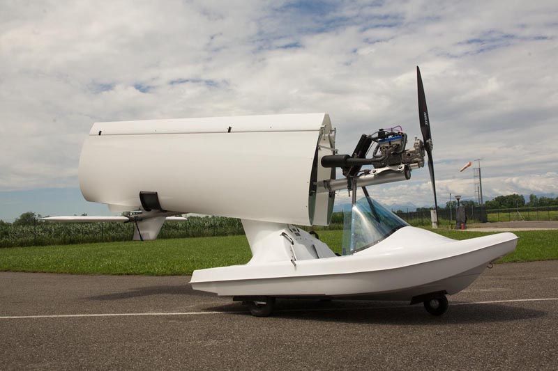

Итальянцы копают в более правильном направлении,если речь о покатушечном и бюджетном гидросамолете:
Один поплавок-фюзеляж достаточного размера,что бы быть технологичным.Экономия труда и мата.
Нет маленкие бокопоплавки.Экономия труда и...домиллион реальное число,а не мираж.
Руление думаю будет не хуже поплавкового,а глиссирование может и лучше.По аэродинамике и дизайна есть много нарекании,но все это поправимо.Можно убрать трубу,если видится уместно.Вообще в эту концепцию есть хлеба.Ее можно сделать и тандем и переделать в толкающая.Глядя на втором фото даже пилотского не требуется 😀,плыви в удовольствием,не то что приключения в соседней ветке.

Насчет итальянского мата, я могу пару фраз выдать, но думаю там без мата обошлось. Скорее всего трехслойка. Крылья то трехслойные. И лодку легкой из мата тоже не сделаешь. Сама идея мне тоже понравилась. Хорошо бы узнать поближе что получилось. Там ведь множество подводных камней в такой компоновке. короткая лодка на волне не будет себя вести хорошо. И опять открытая кабина с тянущим мотором. Как показывает практика в нашей стране не оценят.
