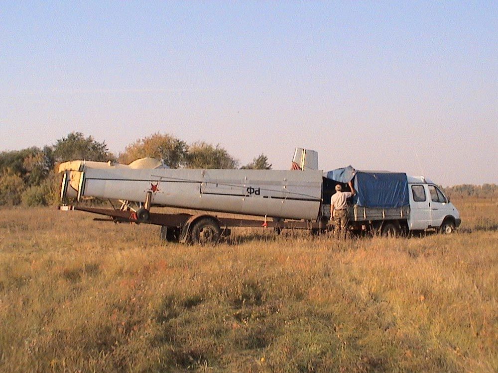

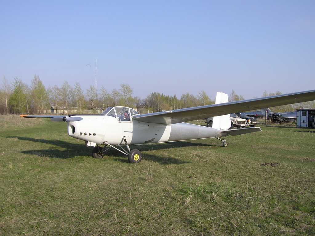

По просьбе Observantа размещаю материалы по самолету Л-13ВВМ "Альбатрос". Кто-то скажет, что это переделанный планер или мотопланер, я же сказал-бы, что это глубокая модернизация планера Бланик в самолет для АХР. Понимаю, что это нельзя назвать ЛА собственной конструкции, но посчитал, что в этой ветке будет уместно.
Если не туда попал, администратор поправьте.
    72,5 КБ · Просмотры: 998
С 1999 года мы построили четыре таких самолета и десять лет уже отработали на АХР.

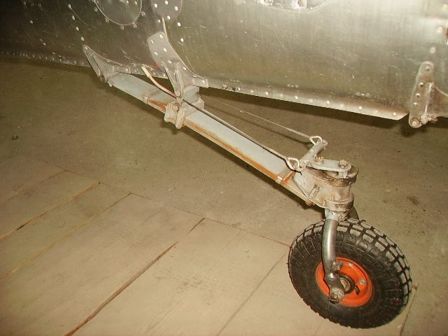

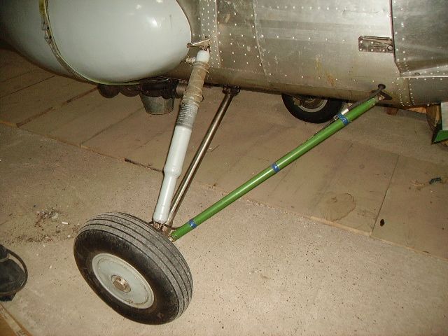

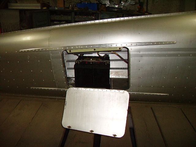

Немного о конструкции. Модернизации коснулись практически все части планера. Переднюю кабину планера отрезали, установили противопожарный шпангоут с узлами навески моторамы и шасси. Хвостовую балку усилили стрингерным набором, в балке разместили топливный бак и аккумулятор. Установили трехопорное с хвостовым управляемым колесом шасси.

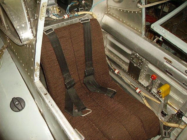

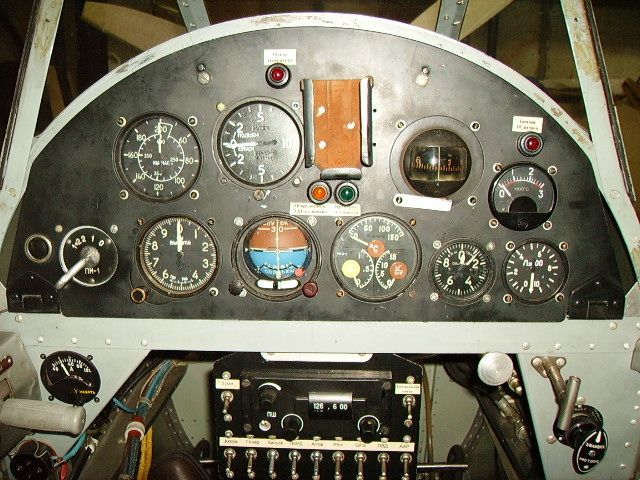

Изготовили фонарь открываемый на бок. В кабине разместили органы управления самолетом и двигателем.
    45,8 КБ · Просмотры: 572

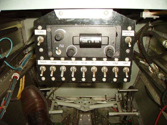

Пульт АЗС и Р/станция Бриз, а так-же пост ножного управления с гидравлической системой тормозов.

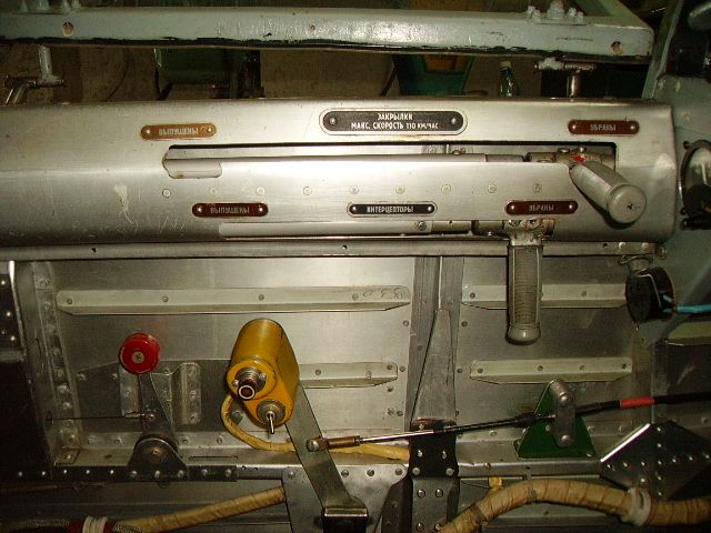

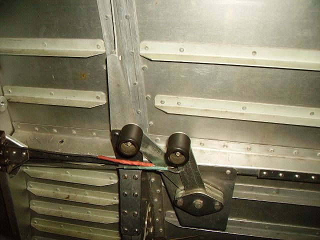

Правый борт кабины с органами управления створками охлаждения головок двигателя и маслорадиатора. Так-же виден стрингерный набор усиления

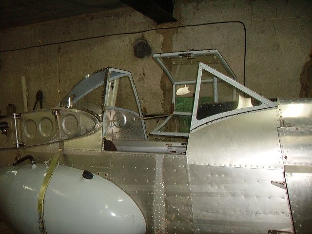

Фонарь кабины открывается на левую сторону. Это связано с размещением основных органов управления на левом борту самолета (при посадке и высадке из самолета не мешают) и выходом выхлопных патрубков по левому борту.
    52,3 КБ · Просмотры: 622

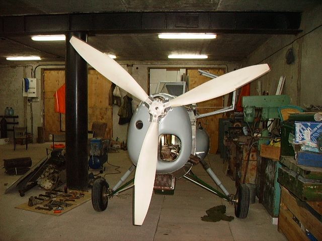

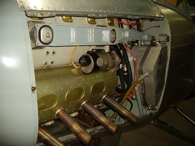

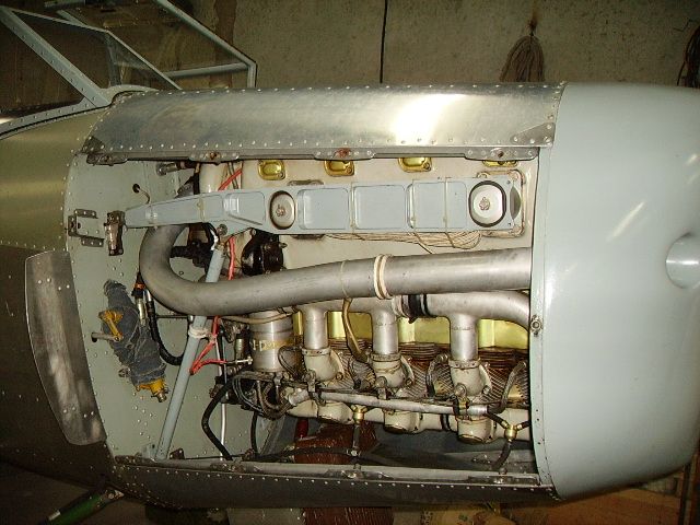

На этом снимке виден шпангоут, двигатель М-332Sc и топливная арматура. Моторама состоит из двух фрезерованных из Д-16Т брусьев и трубчатых подкосов из 30ХГСА
    62 КБ · Просмотры: 728
Двигатель с другой стороны. Виден маслобак и выхлопные патрубки. Ниже расположен маслорадиатор от МИ-2

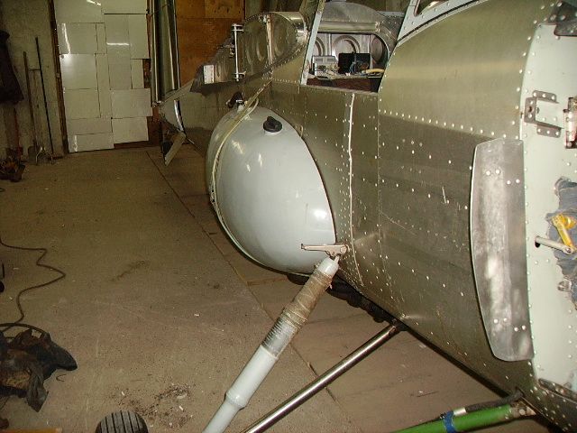

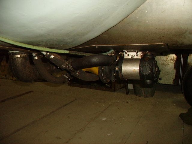

Два хим бака общей емкостью 150 литров расположены по бортам. На обоих баках заправочные горловины, что позволяет производить заправку химией с любой из сторон. Заправка химией осуществляется за 1 минуту без выключения двигателя
    58,1 КБ · Просмотры: 530
Электрические рабочий насос и насос перемешивания расположены на съемной панели, что позволяет быстро снять и установить "всю химию"
    39 КБ · Просмотры: 609

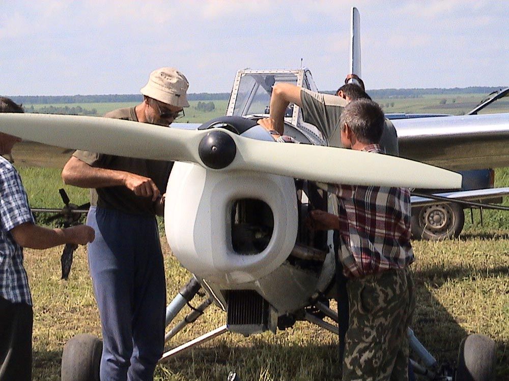

ВВ Казанский ВК-7, кроме этого опробовали почти все винты Наиля, Луганский, свои деревянные серии СДВ-1 (расчитывал Чебаев В.В.)
    59,4 КБ · Просмотры: 633

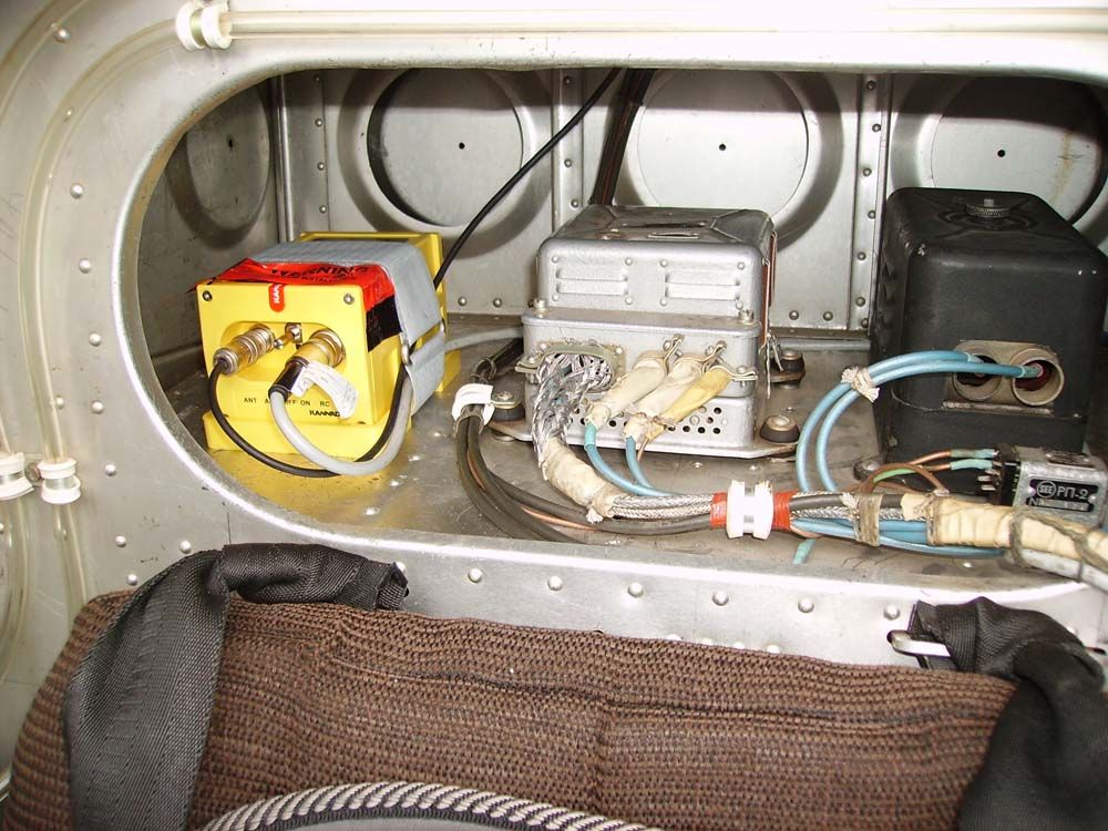

В радиоотсеке самолета размещены аварийный радиомаяк, регуляторная коробка РК-1500 и сетевой фильтр
