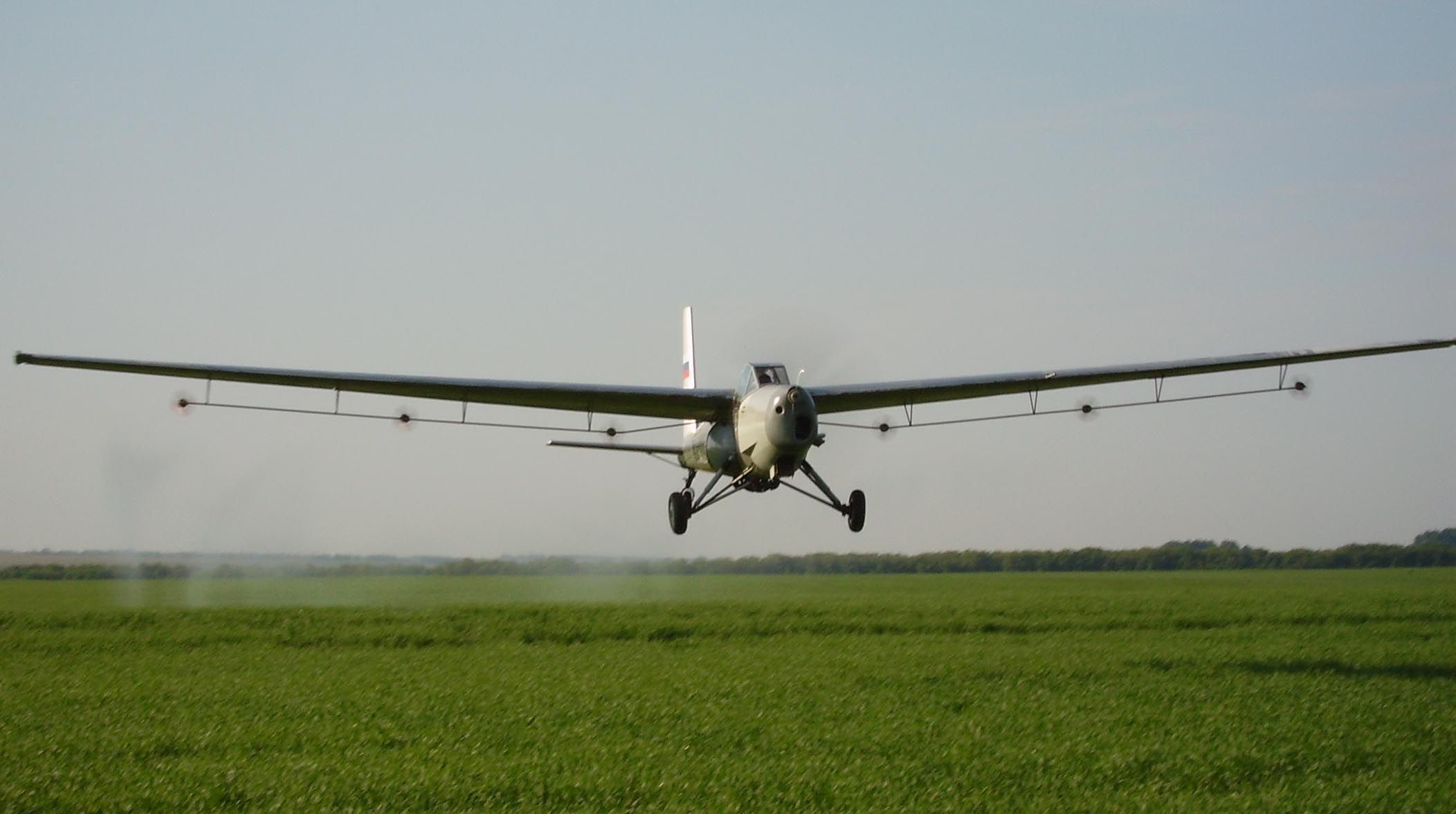

Самолёт Л-13ВВМ "Альбатрос"
Ширина захвата при боковом ветре 1-2 м/с и высоте полета 1,5 - 2 метра составляет 36 метров, поэтому работаем с шагом 30 метров. Средняя производительность при подлетном растоянии до 5 км 100 г/час. Бензин АИ-92. Расход бензина - 20 литров в час.

Убрать штанги с ВРЖ,залить по полной...это ж АНТ25 получается...!!...через Северный Полюс в Америку лететь можно...Где только каменную ж...у сыскать...?!
Летал на этой машине. Приятный в управлении и адекватное поведение.
Ширина захвата при боковом ветре 1-2 м/с и высоте полета 1,5 - 2 метра составляет 36 метров,.......................

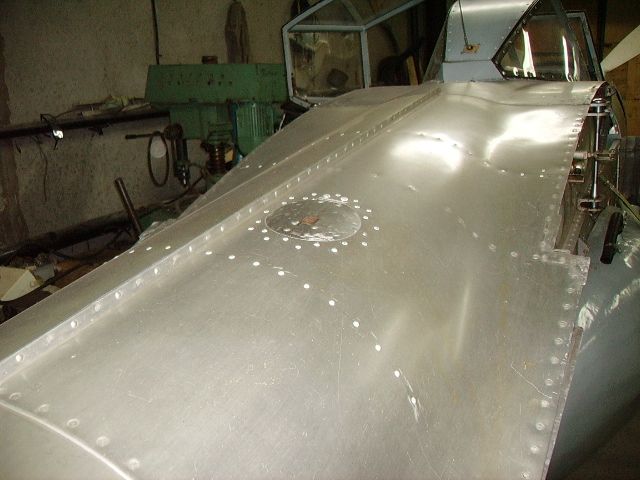

А топливный бак где спрятали?
Топливный бак емкостью 61 литр с электрическим топливомером расположен в хвостовой балке за центропланом.  При заполнении бака топливом смещение центровки назад не значительное, в пределах диапозона центровок. Заправка осуществляется техником с земли. На фото виден лючек топливной горловины.
