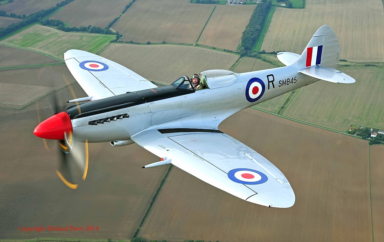

идеальное распределение циркуляции по размаху характерно для крыла эллиптической в плане, формы - при этом, при равной площади и удлинении может быть достигнуто максимальное аэроднамическое качество
Эх, сразу вспоминаются Спитфайры: https://www.warhistoryonline.com/wp-content/uploads/sites/64/2020/04/2-3.jpg
Неужели правда, что выполнить такое крыло технологически очень сложно или у англичан был какой-то секрет, что реализация оказалась приемлемой в массовом производстве?
Однако не все Спитфайры были с законченным эллипсоидным крылом, были и обрубки: https://upload.wikimedia.org/wikipe..._1939-1945-_Supermarine_Spitfire._CH12752.jpg
К чему бы это? Неужто элипсовидная законцовка, похожая на акулий плавник у них "пристегивалась" как шарклета?
Однако не все Спитфайры были с законченным эллипсоидным крылом, были и обрубки: https://upload.wikimedia.org/wikipedia/commons/c/c0/Aircraft_of_the_Royal_Air_Force,_1939-1945-_Supermarine_Spitfire._CH12752.jpg
Да нет никаких проблем - особенно, на деревянном самолете, где лентами из шпона выклеиваются поверхности любой двойной кривизны - фюзеляж И-16 сделан именно так. Обрубили концы, применив более мощный мотор.
