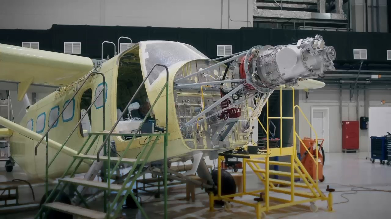

Ну, вот. Шасси уже поменяли на типа Ан-2. Ранее уменьшили стояночный угол - поэтому пол салона перед дверью уже не горизонтален. Заменили стабилизатор.
Осталось поменять крыло, фюзеляж, двигатель. Большой творческий путь впереди. В никуда.

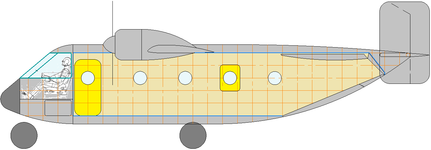

После неизбежной замены шасси на схему с носовой опорой, тем более после неизбежной замены крыла и ВМУ на двухдвигательную, придется делать новый фюзеляж, и с другим расположением двери салона. Проще этот самолёт выбросить поставить в музей и сделать новый с нуля. История ВК-800 повторяется.

Крыло нужно с площадью в 2 раза больше. И с предкрылком. Суперпрофиль - в топку. Любые новшества - в топку.
Применять в новом самолёте новый двигатель - это большая ошибка разработчика. А там ещё и винт новый. Гибридная ВМУ (которой ещё нет) в новом самолёте - ещё бОльшая ошибка.
