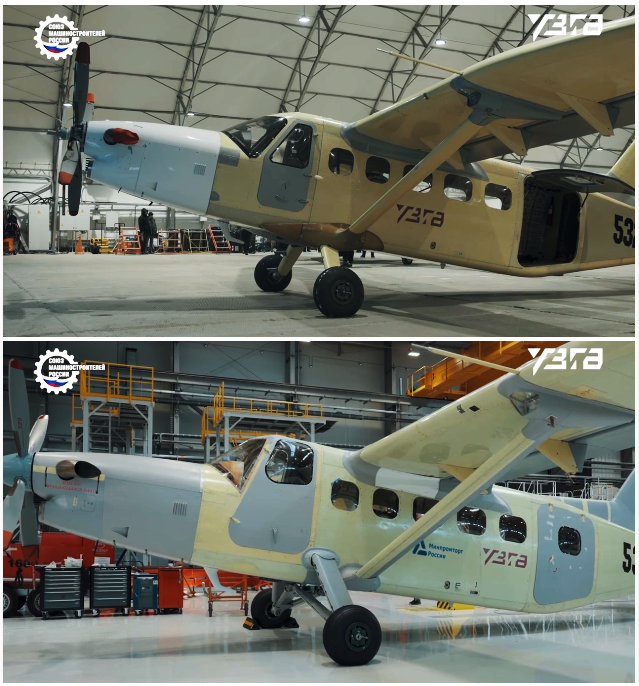

В защиту молодого ГК можно сказать, что ситуация в работе над этим проектом давно цугцванг, когда любое действие только ухудшает ситуацию. Это цена того, что в начале работ сэкономили время для работы над концепцией. Концепцию автор иногда вынашивает годами. Один. Именно так получился Ан-2 у Антонова.
Я уже предлагал поставить ЭТО в музей. И делать новый самолет с нуля новой командой, которая знает "как готовить это блюдо", и по совсем другим правилам.
Сейчас нам оставили выбор разработчиков между ужасом-ужасом и ужасом ужасным.
Тогда я вам ни про поддоны, ни про четырехмоторный чемодан не писал, не нервничайте.
Я писал именно про переднюю дверь в кабину экипажа. И про обзор пилоту с его рабочего места.
Можете в архивах форума покопаться...
Сейчас передумали - или поддоны потом появились.
Остальные буквы - ни о чем: нм обзор (он и так ограничен лишь вперед - моторм), ни сдвижная дверь, не решающая никаких проблем.

А вы думаете лишь по факту? Если я двадцать лет возил РАЗНЫЕ грузы на "шайтан-арбе", то наверное про поддоны знал немного раньше, чем вам писал 😂 Как вы думаете? Просто размещение в салоне поддонов (вдоль или поперёк) в итоге приводит к разным результатам - при размещении их поперёк салона - семь поддонов, а при размещении их вдоль салона - десять поддонов. Есть небольшая разница, не так ли?
По поводу обзора - вы просто посмотрите КАКОЙ сектор обзора пилоту закрывает оконная стояка, совмещённая с дверью. И насколько.... Самый нужный для пилота сектор обзора оказывается для него закрытым.
Я с этим впервые столкнулся на макетной комиссии М-101Т "Гжель" на ЭМЗ Мясищева (довелось впервые поприсутствовать при таком явлении"спецов" из высоких кабинетов). И с документами от ТВМ-700 на руках им доказывал, что такая дверь этому самолёту НЕ НУЖНА..... Не доказал, однако - упёртые авиаконструкторы решили по-своему. И где сейчас эта самая "ГЖЕЛЬ", которую наклепали в количестве 15 штук и реально так НИ ОДНОЙ никому и не продали. У неё ещё куча недостатков была, которые ещё на стадии макета можно было исправить...

Диалог с Вами не приводит к результату. Мои 120 полетов на «Байкале» в течении трех лет все равно Вас не удовлетворят.
