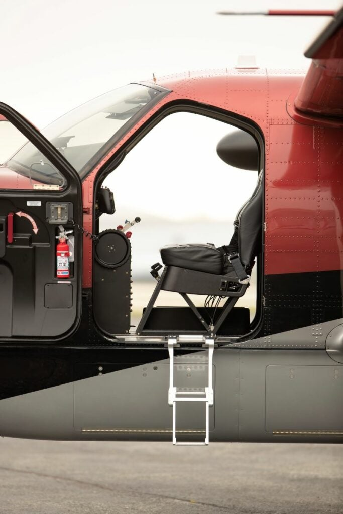

А тут на DeHavilland DHC-3T ориентировались. Ну или на ТР-301ТВ 🙂Ан-14, Ан-28, L-410, Quest Kodiak, DHC-6 Twin Otter - являются STOL с носовой стойкой.
- Если бы дверь открывалась назад - точно, стало бы неудобнее?Вот например у DHC-3Т. Даже возрастные пилоты справляются. Конечно фиксатор в открытом положении обязателен.

Кто про что - а вшивый все о бане.Одна ошибка в начале с выбором схемы шасси приводит даже к проблемам с дверью. А ведь при коммерческом использовании она нужна - как зайти в кабину, если загрузить легкий но объемный груз? Cessna 208 Caravan и Quest Kodiak прекрасные примеры красивой и удобной компоновки - почему при проектировании на зарубежные самолеты никто не смотрел (риторический вопрос)?

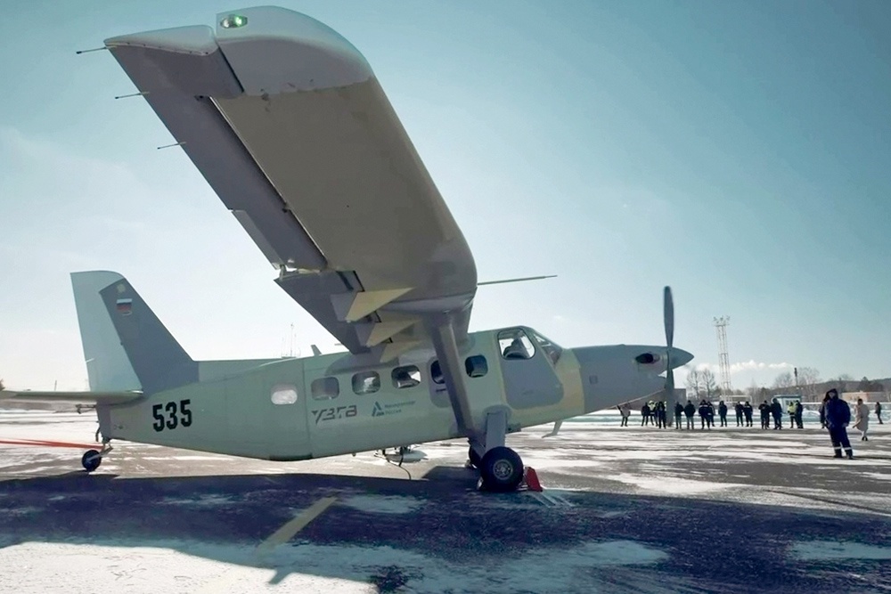

Ну да, ну да...А я изначально писал, что такая дверь и на такой высоте от грунта будет для экипажа цирком при посадке-высадке в кабину.
И предлагал сделать её как на вертушках сдвижной назад с нижним краем на уровне коленей пилотов. Причем не как основной, а как аварийный выход из кабины.
В голову и не пришло, привести, кроме СН-701, другой одномоторный вариант?А зачем изначально создавать проблемы, а потом их героический решать? Ан-14, Ан-28, L-410, Quest Kodiak, DHC-6 Twin Otter - являются STOL с носовой стойкой. Огромное преимущество и в удобстве пилотирования с носовой стойкой.

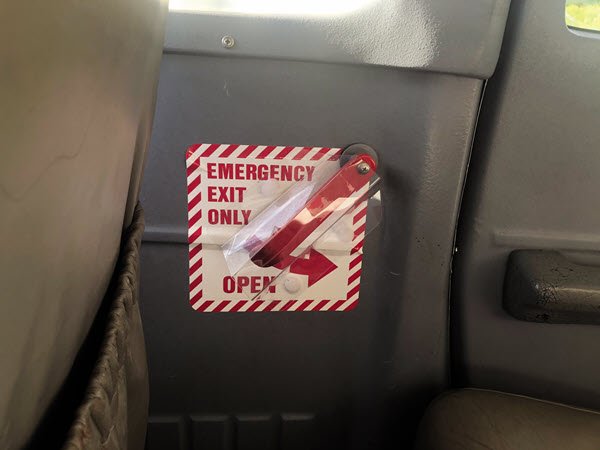

Конечно же наличие аварийного сброса на всех дверях очень желательно у самолета МВЛ.- А, без аварийного сброса - возможно ли покидание хоть на 250 км/ч?

Конечно. Поставив пару поддонов стандартного размера, смело заходите через грузовую дверь, а при нештатной ситуации, так же выйдите.

Это не на пользу аэродинамике самолёта. Такими решениями скорость из 350 км/ч становится 250 + всякие чудеса в довесок возможны. Самолёт-не вертолёт, изящество любит! 😉А я изначально писал, что такая дверь и на такой высоте от грунта будет для экипажа цирком при посадке-высадке в кабину.

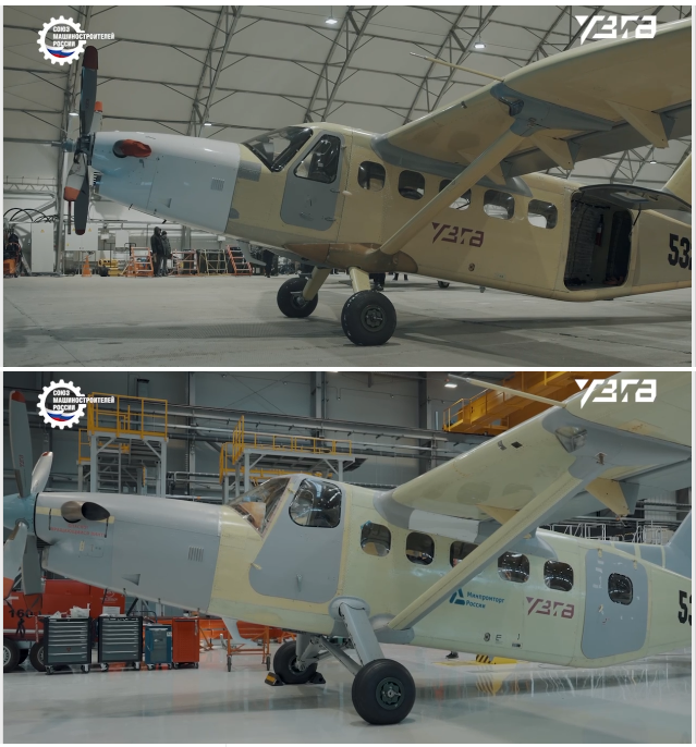

значит ли это, что в последующем пилотских дверей не будет?Функция входа/выхода через дверь не показала свою жизнеспособность
"сомневаюсь я.." (С)Это не на пользу аэродинамике самолёта. Такими решениями скорость из 350 км/ч становится 250 + всякие чудеса в довесок возможны. Самолёт-не вертолёт, изящество любит! 😉
Наверное для того, чтобы пилоты не расслаблялись и занимались цирковой гимнастикой при посадке на рабочее место. Тренинг - он полезен иногда бывает😆Посмотреть вложение 594819
и зачем тогда на текущем варианте они есть? причем на аварийные они по-моему не похожи

Полагаю, что качественных изменений не добиться - а ради количественных овчинка выделки и не стоила.
Вы еще докажите миру, что уменьшение угла установки крыла улучшило хоть что-то: по полету пришлось бы сослаться на продувки, которых не было - а тезис о преждевременном отрыве смехотворен - сроду все отрывались с двух колес.
В другой раз, приводите корректные доводы - а я корректно их провергну: пока, что, доработки выглядят, как не связанный между собой набор произвольных умозрительных решений, принятых не имевшими опыта, людьми на основе некомпетентных советов. Опровергните, например, мою прикидку о величине дополнительыных лошадиных сил на обтекание монструозного шасси, так ретиво вами отстаиваемого. Кстати, еще при Демине, я уже прорисовал схему с таким же (если так уж приспичило) поперечным ходом колеса при обжатии - так, надо было свое слово сказать, хоть оно и на уровне среднего курсового - только бы не от...
P.S. Просто, сравните: что было - что стало; и попробуйте хоть кому сказать. что самолет стал красивее, гармоничнее... а это, как раз. тот случай. о котором говорил Туполев, в плане красоты и полетных качеств.
